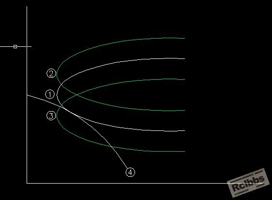

发表于 2012-12-28 08:54:14 | 显示全部楼层
如果整体的上、下移动的话,会不会影响淬透性呢
4为临界冷却速度
如果曲线移动到3的位置,那么马氏体转变的量就大打折扣了

发表于 2012-12-28 18:47:43 | 显示全部楼层
4为临界冷却速度
如果曲线移动到3的位置,那么马氏体 ...
注意:没有必然联系。
