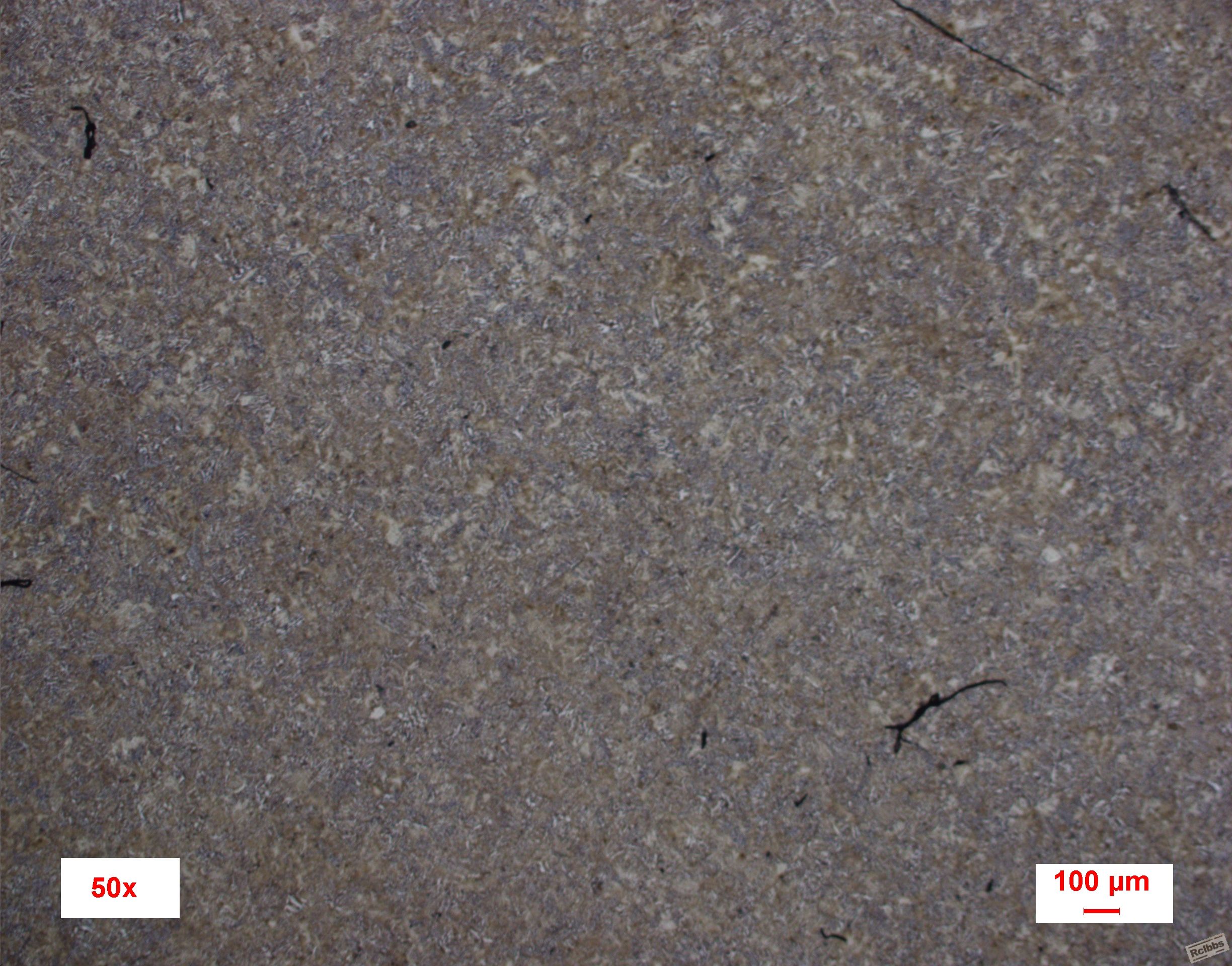

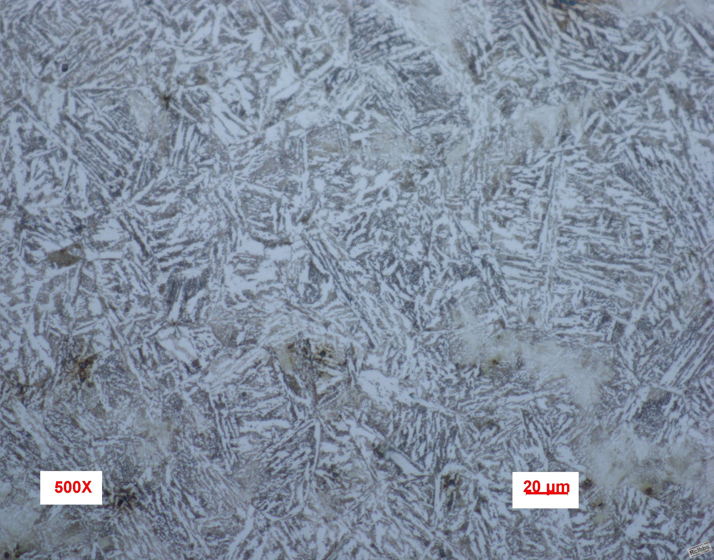

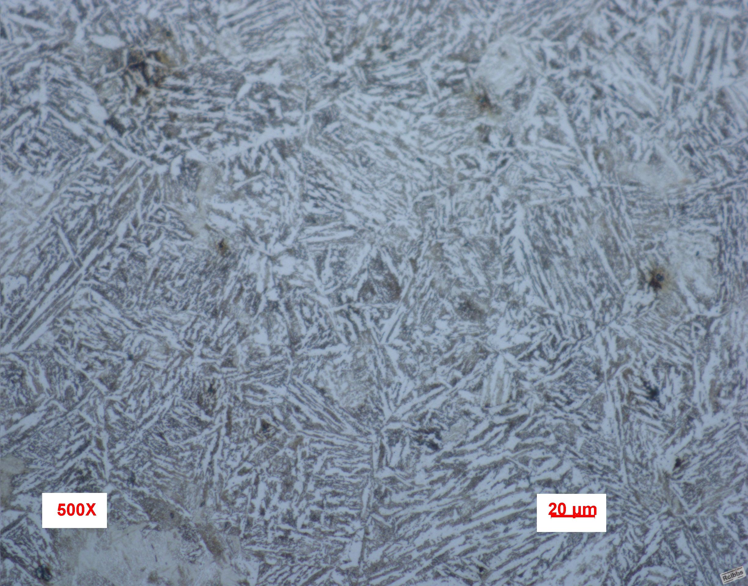

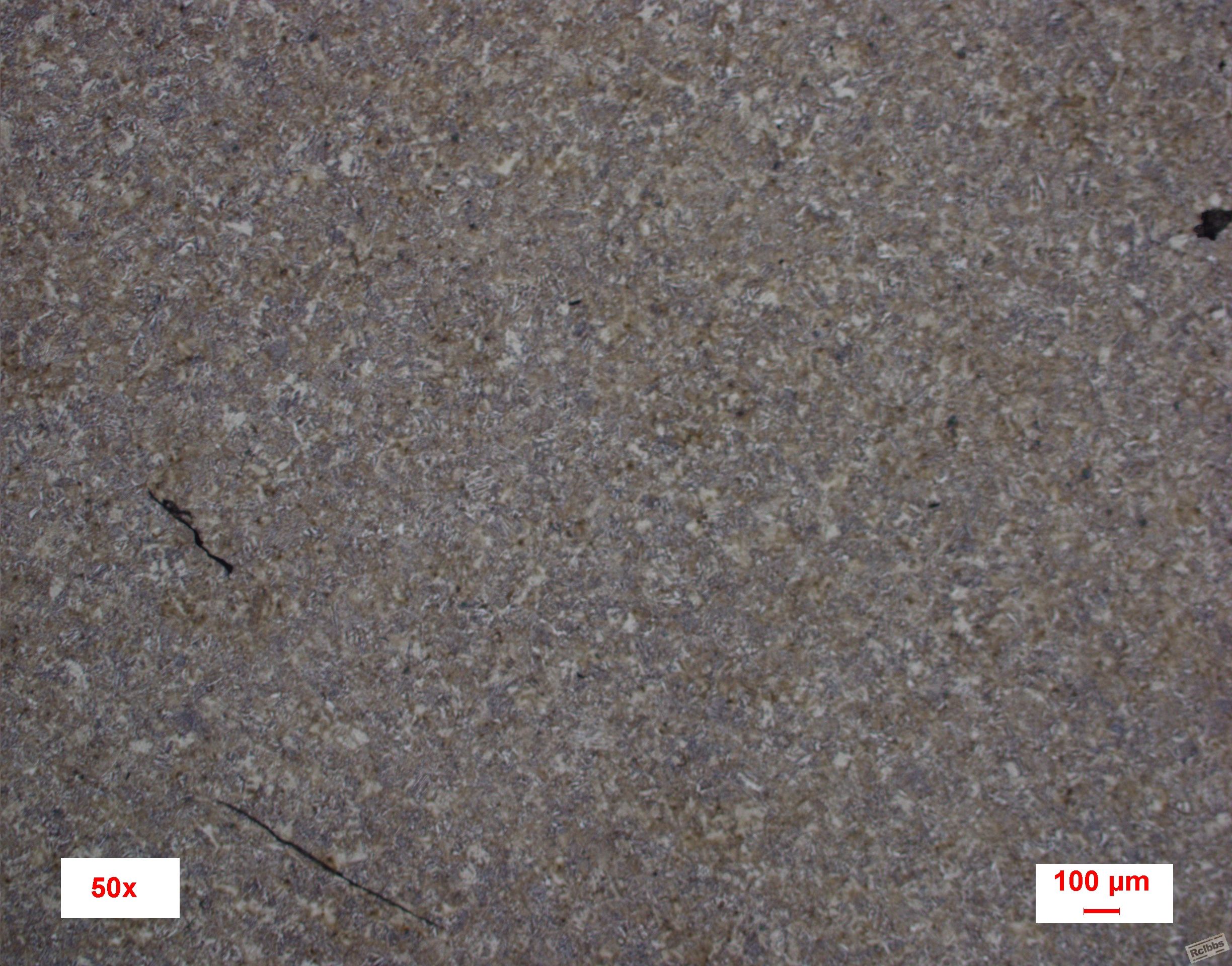

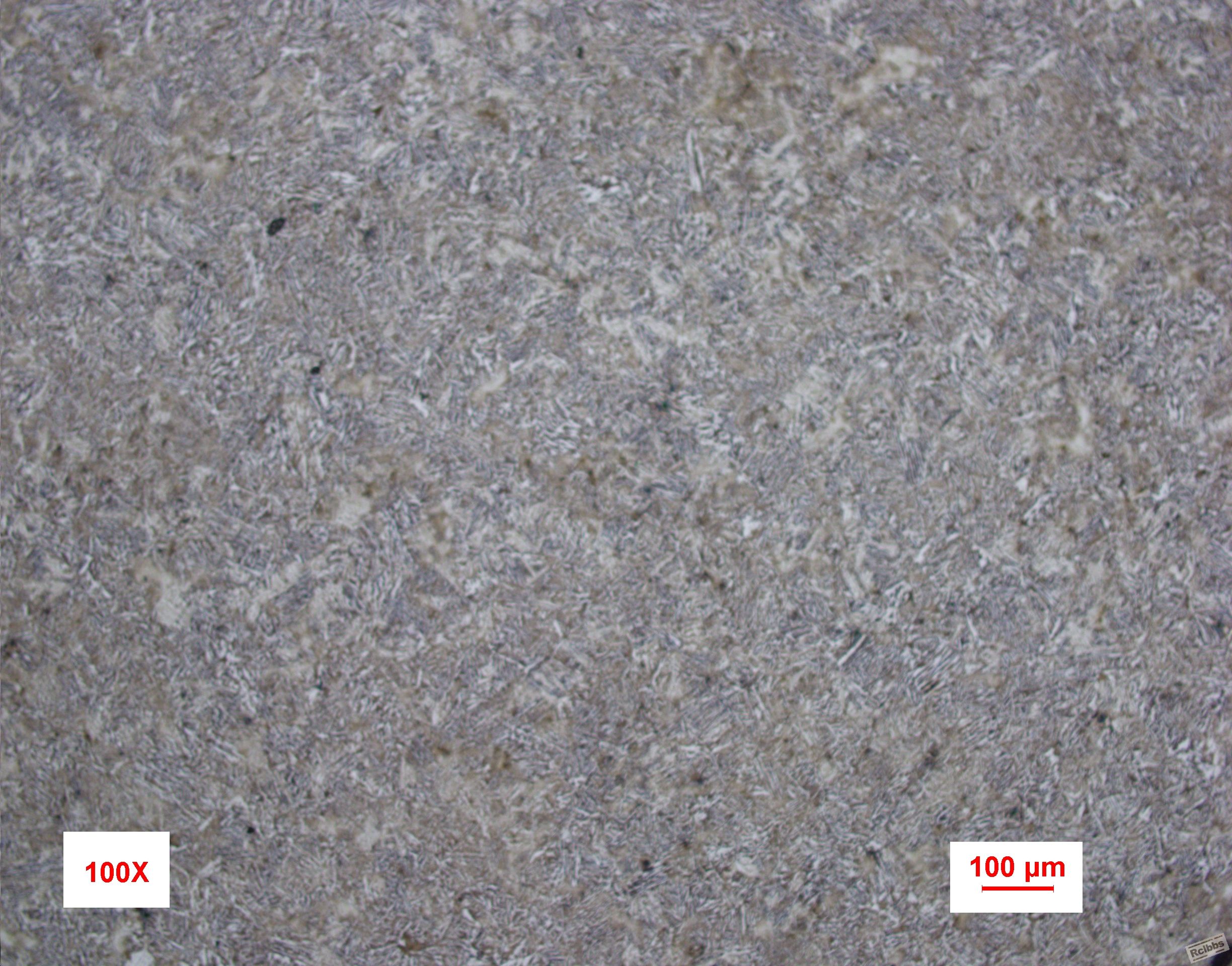

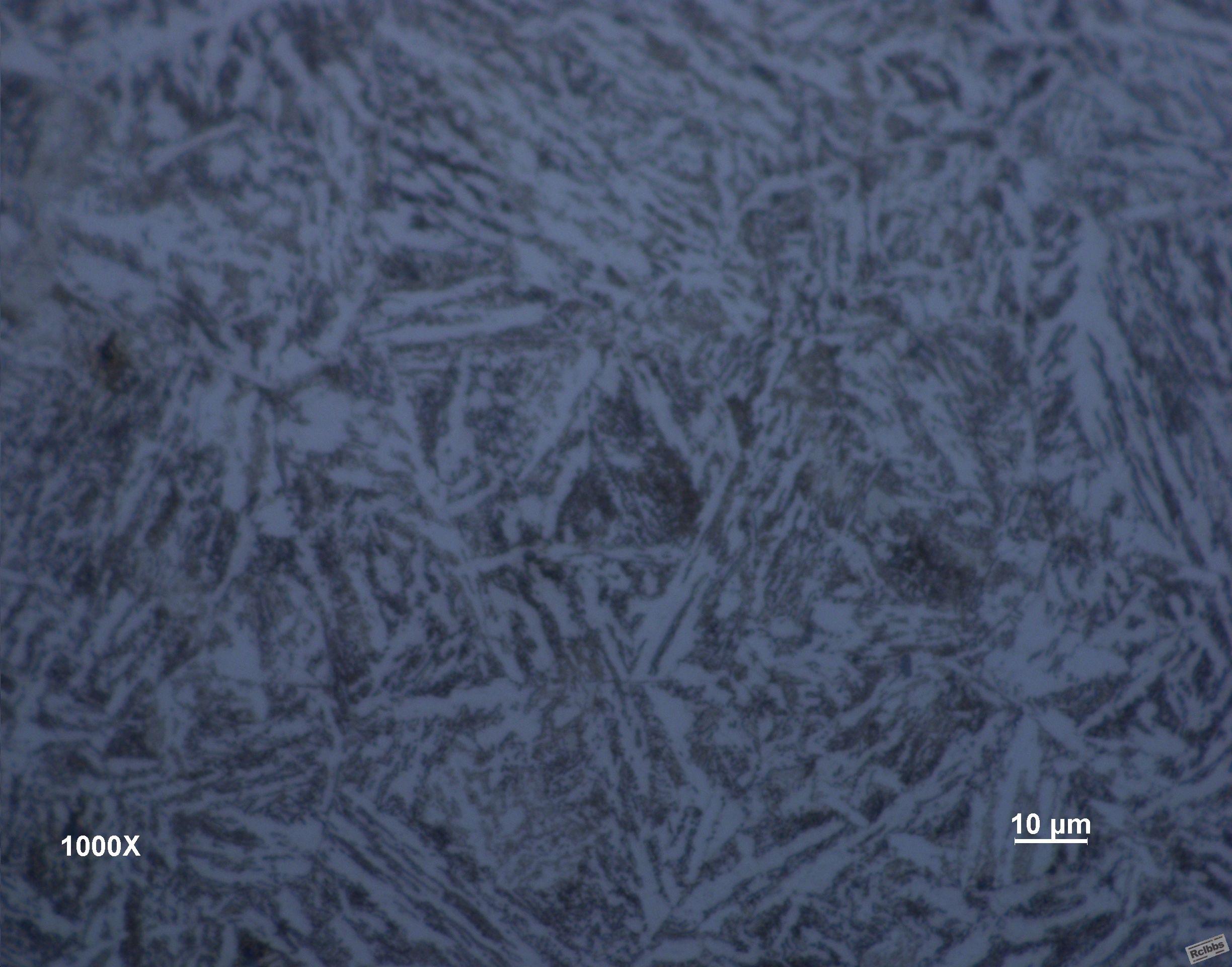

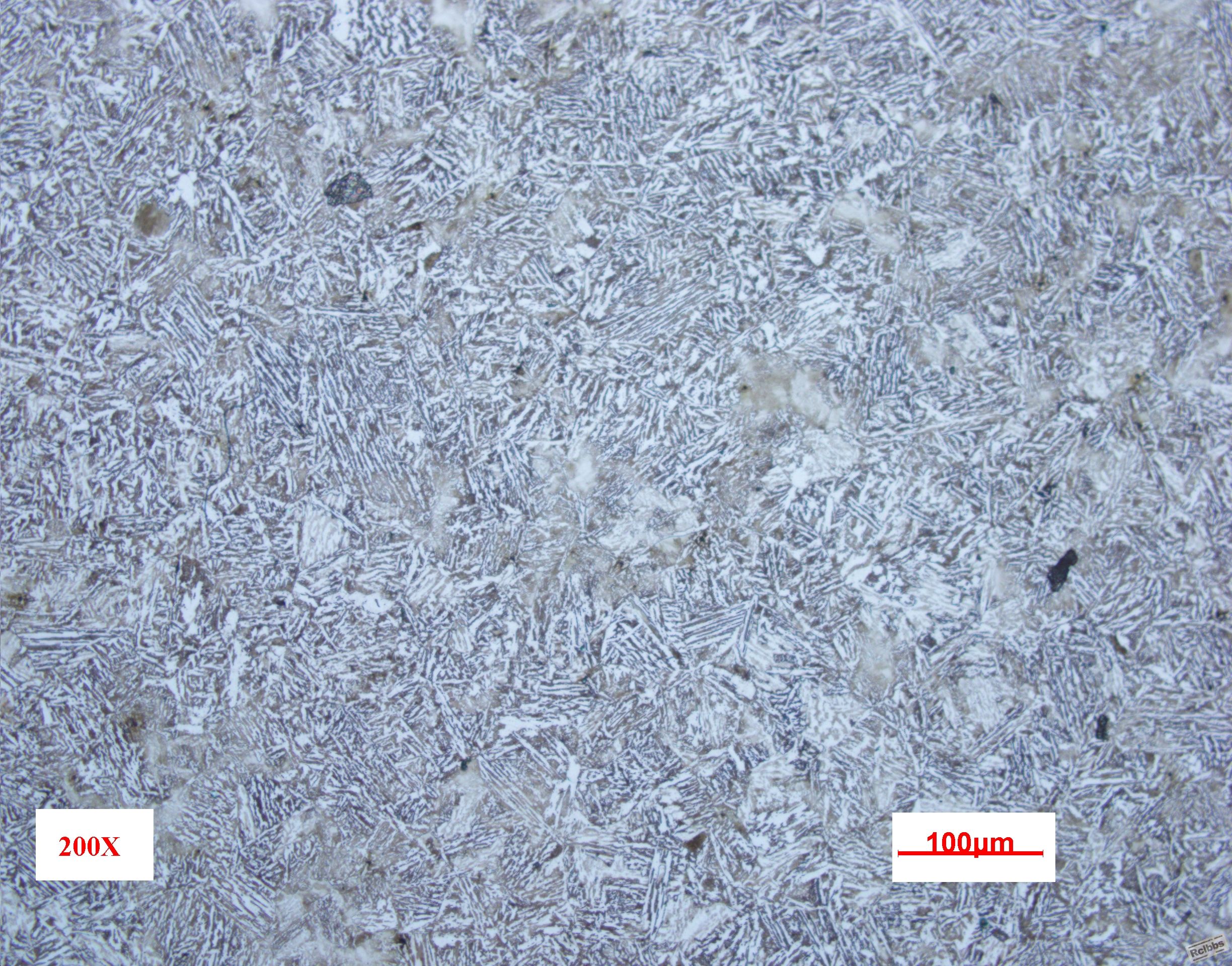

这是我们供应商提供的42CrMo的调质后的组织,从组织上看,大家觉得合格吗?还有表层白色的是不是水渍啊? 3.JPG 7.JPG 6.JPG 5.JPG 4.JPG 2.JPG 1.JPG

W很严重,强度韧性应该都很差。多大的工件?
考虑加热温度过高冷却不足。

不会吧,这个是供应商给我们的货,具体的热处理还没告诉我们

这是多大倍数的啊,谢谢

回火索氏体+粗大针状铁素体+片状贝氏体。按本人标准评判,为不合格组织

这个可能是什么原因造成的啊?谢谢

淬火温度高,淬油破膜缓,淬火油冷速低,工件表面氧化皮未处理,工件表面严重脱贫碳
发表于 2012-12-28 16:35:58 | 显示全部楼层
解决方法:1、有氧化的工件预抛丸处理,2、保证加热炉气氛有效保护,3、加快淬火油搅拌,4、更换优质快速淬火油(冷速不小于120)。
      这是一个系统问题,影响的因素 工件的组织状态占5% ,加热炉加热过程占40% ,油槽搅拌冷却设计占40% ,淬火油品质只占15%,不同冷速的淬火油可以通过改变油温和搅拌系统来弥补!

淬火温度过高,保温时间过长,过冷度较小!

观察后觉得冷速过慢的可能性较大,韧性应该不好。

按照调质组织评级标准
大于5级了

不合格的调质组织, 是冷却不足
发表于 2013-7-27 13:51:57 | 显示全部楼层
是粒状贝氏体组织,晶粒并不大。
