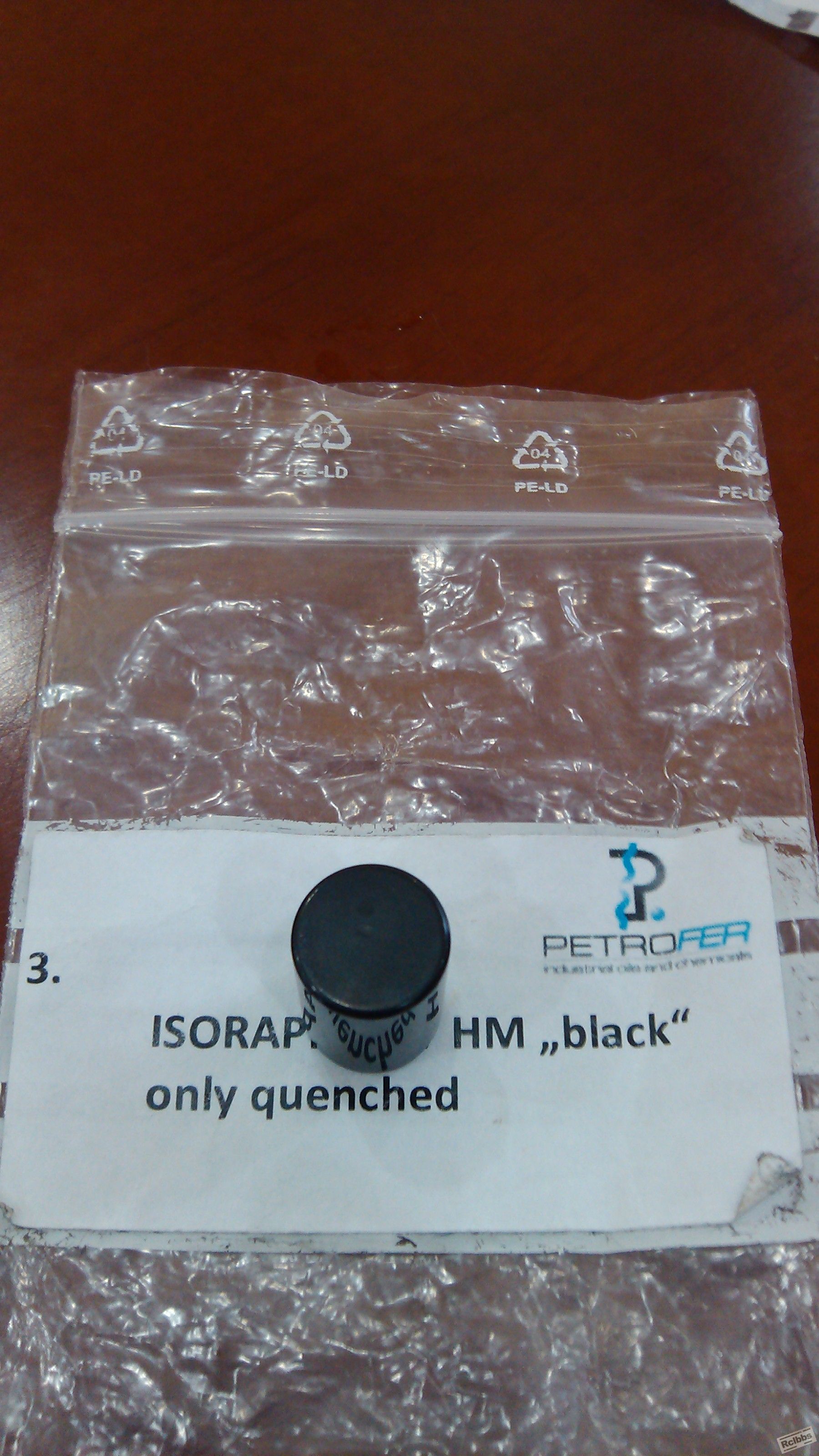

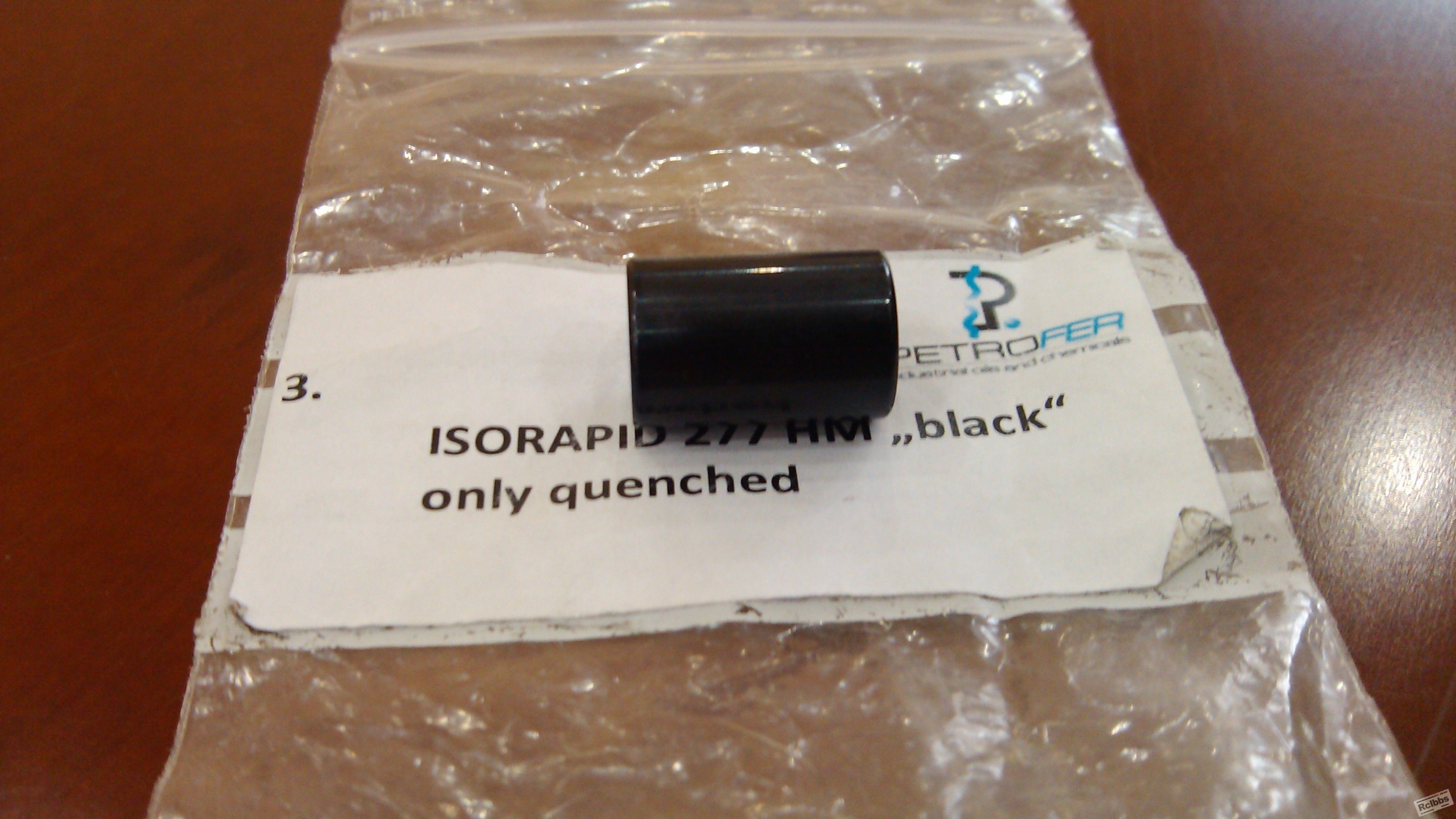

[讨论] 热处理淬火发黑油或者水剂
发表于 2013-6-8 11:23:21 | 显示全部楼层
你说的是淬火出来直接就是这种效果的油吧,同时工件还具有很强的防锈能力,不过目前中国市场没有,德国有!
签到天数: 15 天
发表于 2013-6-15 15:11:36 | 显示全部楼层
刚研发出来的,最近放在一个宁波的公司去做批量实验,180度还能上色的
签到天数: 60 天
发表于 2013-6-15 22:38:35 | 显示全部楼层
宁波什么公司 能否参观学习
签到天数: 15 天
发表于 2013-6-16 09:03:18 | 显示全部楼层
马路天使 发表于 2013-6-15 22:38
宁波什么公司 能否参观学习
宁波慈溪那边发黑都是要求低温的,温度越低越好,不过我们的低温的也刚出来,不瞒你说,现在做两个实验觉得效果还可以,很亮,这种温度高了上色反而不好看。但是感觉有点粘,等这一家批量做完以后的吧,如果你想试试到时候给个地址给你寄个样品过去
