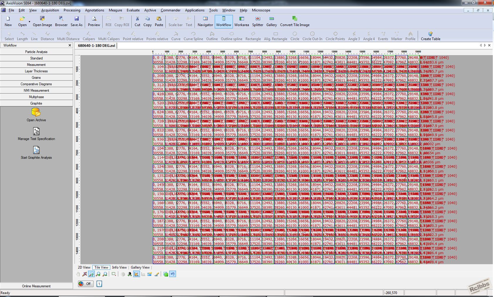

难得有其他人做大图拼装,有一阵子我经常做,用蔡司的Axiovision软件Mosaix模块做,很轻松的就拼了500+图以上的。有些PH不锈钢δ-铁素体分布不均匀,用美国AMS 2315标准测时几十个图总达不到≤10%RA (relative accuracy)的要求,所以才要用几百个图来达到。这要是人工不太可能,只能靠带扫描台的自动显微镜。
这是一个23排X22行的例子,30536x23920像素,文件是700MB,8位黑白。机子是HP的Z210工作台,i7处理器,16GB内存,ATI Firepro V5800显卡。蔡司软件是64位版的。机子工作的一点都不费力,但这是很高配置的了,我估计i5+8GB足够了。

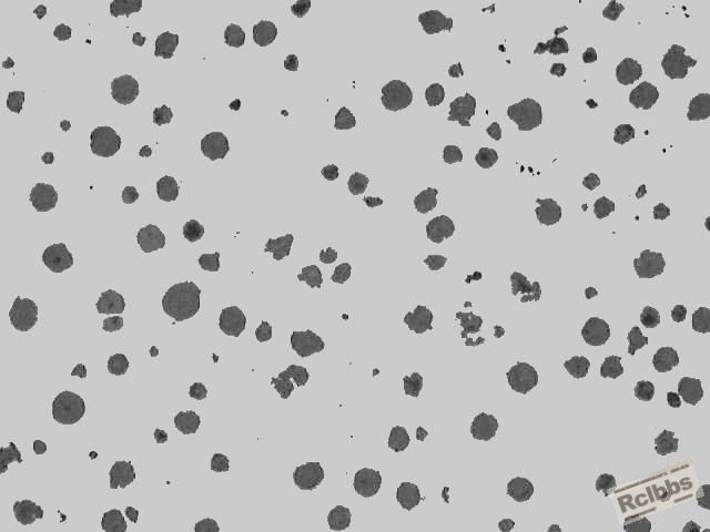

你的机子确实内存太少了,现在电脑这么便宜,为什么不换个好用点的?毕竟这比软件要便宜多了。
球墨铸铁的图片拍的还不错。就是小了点,才640x480。如果这是100倍拍的,像素达不到镜头分辨率,会产生相应的测量误差。你说是32位真彩,也就是说你的相机是顶级的14位的,我想像素应该不止640x480,应该是140万的,因为所有顶级显微镜数码相机都是用索尼ICX285的2/3吋CCD.我的相机也是14位的,只是我在拍时把他自动换成8位的,一是文件小了,二是方便图像分析。
恕我外行,你是用哪个标准量?虽说铸铁不是我搞的,但听说球墨是比较容易量的。

1:那个图像不是我拍摄的,国家大对比发的,我COPY回来的.]
2:好多年前的机子,没坏我就没换,现在准备换了,因为不换不行了.
3:8位,也就是一个像素点8位,表现颜色 2的8次方256个颜色,这种图做算法方便,占内存小,32或24位一个像素占32或24位,可以表达自然界所有颜色了,所以叫32或24位真彩,不过做算法时还是要转为8位灰度图的,所以你用8位的很明智的.这和摄像头顶级不顶级没关系.其实同等价格的摄像头,黑白摄像头拍摄出的效果要比彩色的好.
4:就是640x480,测量球墨也够了.球墨GB
