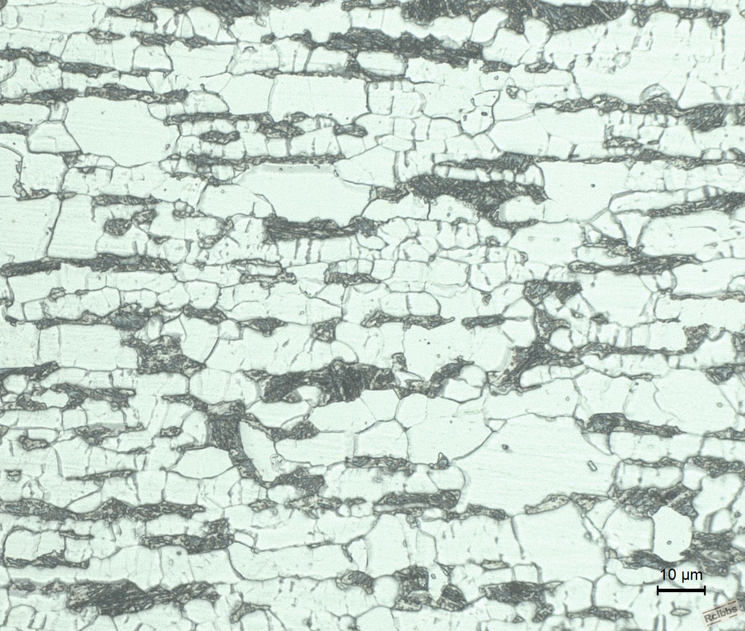

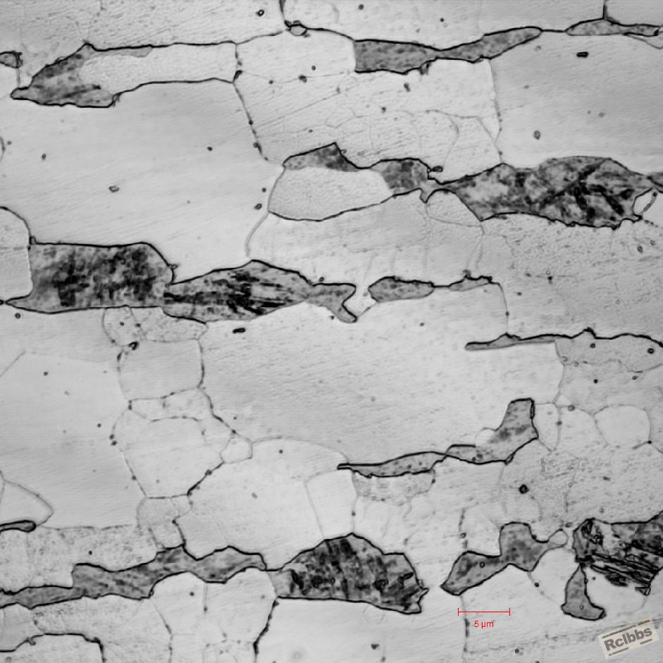

[求助] 组织求助看了半天没看明白

尚贺军 发表于 2013-1-12 21:09
同意MYG的意见。合金含量挺高,硬度这么高,如果只是F+P不会的。
是啊,看着铁素体挺多,也没多少珠光体,硬度这么高,如果是F+P就不太合适

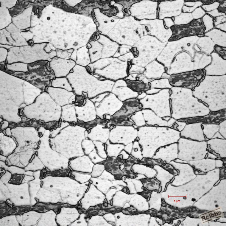

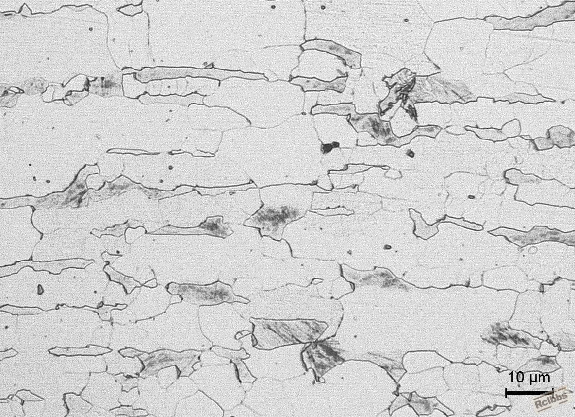

发表于 2013-1-9 10:49:17 | 显示全部楼层 |阅读模式

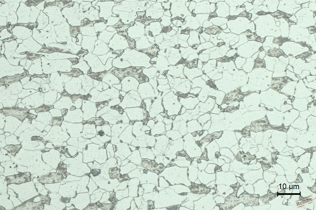

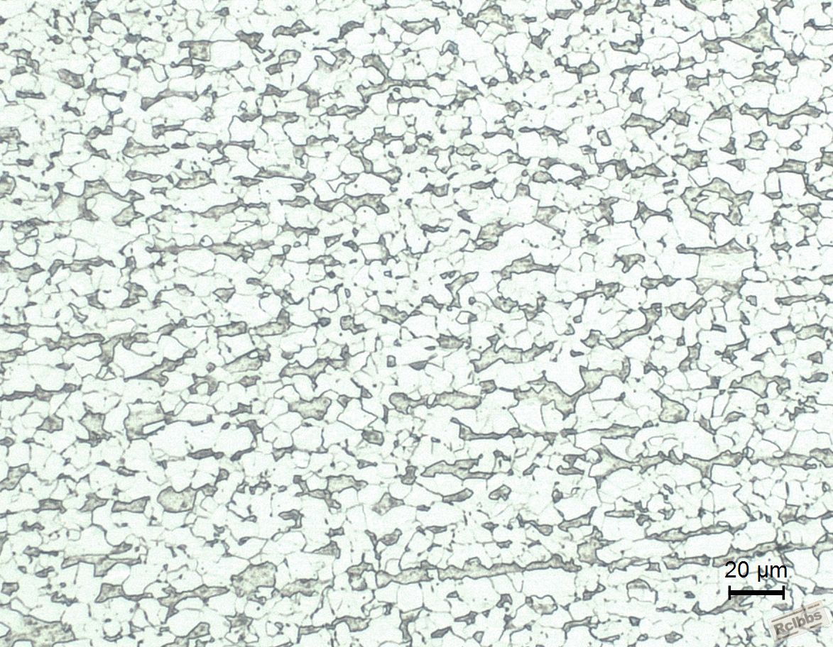

材料成分:0.11C        ,0.27Si        ,0.7Mn,0.004S,P,,0.9Cr,0.88Al , Mo        Cu(少量)
热轧板,硬度230HV10左右
另外一组,只是把Cr提高到1.9,硬度200HV10左右
发表于 2013-1-9 10:52:32 | 显示全部楼层
铁素体加珠光体,呈带状分布
发表于 2013-1-9 10:54:34 | 显示全部楼层
珠光体很少,铁素体的带状组织

发表于 2013-1-9 10:56:17 | 显示全部楼层
铁素体+珠光体,哪个地方不明白?

 楼主| 发表于 2013-1-12 22:03:40 | 显示全部楼层

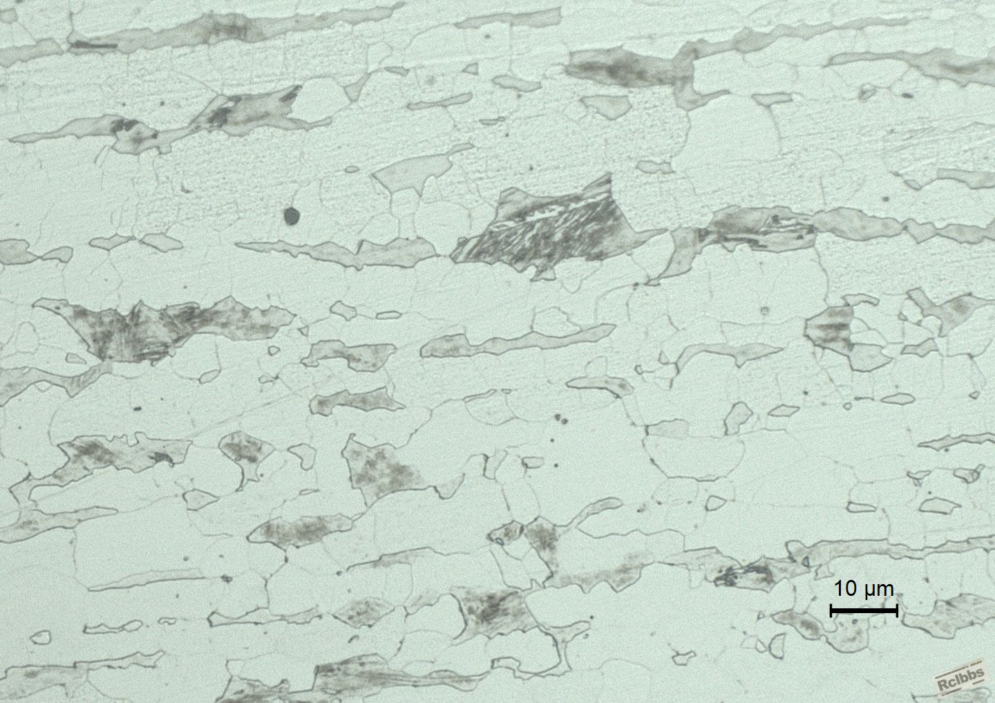

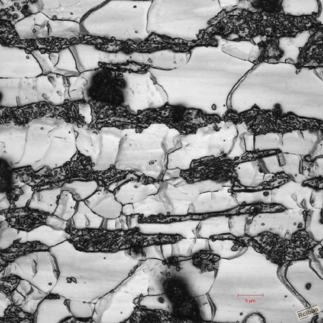

MYG 发表于 2013-1-11 18:57
1、铁素体+少量碳化物+马氏体和贝氏体的混合物(不太确定);
2、铁素体+黄块及黄块马氏体(可确定)。
第一组,用硬度可以分别出来吧? 主要是最艰难硬度仪器有点问题,没法做。。。。
后面的5微米的图片使用蔡司的 共聚焦显微镜拍的。 谢谢指点组织,学习了。

发表于 2013-1-12 21:09:11 | 显示全部楼层

发表于 2013-1-11 18:57:08 | 显示全部楼层
Ac3是多少?终轧温度是多少?
很好的显微镜,能拍2000X的照片。

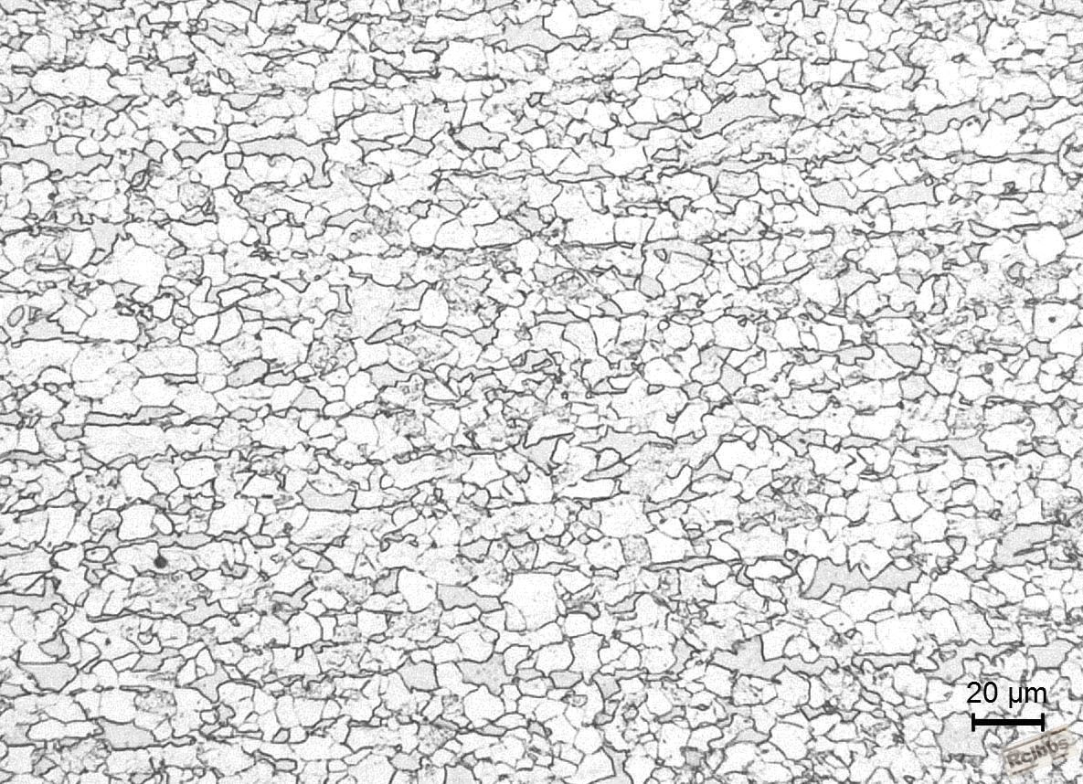

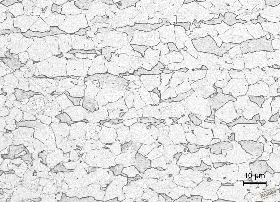

发表于 2013-1-11 19:03:57 | 显示全部楼层
mice00 发表于 2013-1-11 15:48
刚有重新腐蚀了一次,你看像M吗?
组织为铁素体+马氏体,黑色的组织为MA岛退化的珠光体,所以组织可以写成铁素体+马氏体+少量贝氏体

发表于 2013-1-15 16:07:48 | 显示全部楼层
mice00 发表于 2013-1-11 15:46
专门加入的Al,看看性能,试验中
Al主要起到细化晶粒的作用,一般要求略大于0.020%即可了,0.88%的含量确实是太高了。以前听钢材的人说过,高的Al含量很难冶炼,因为其性能太活泼了。你这边是怎么达到这么高的Al含量的?

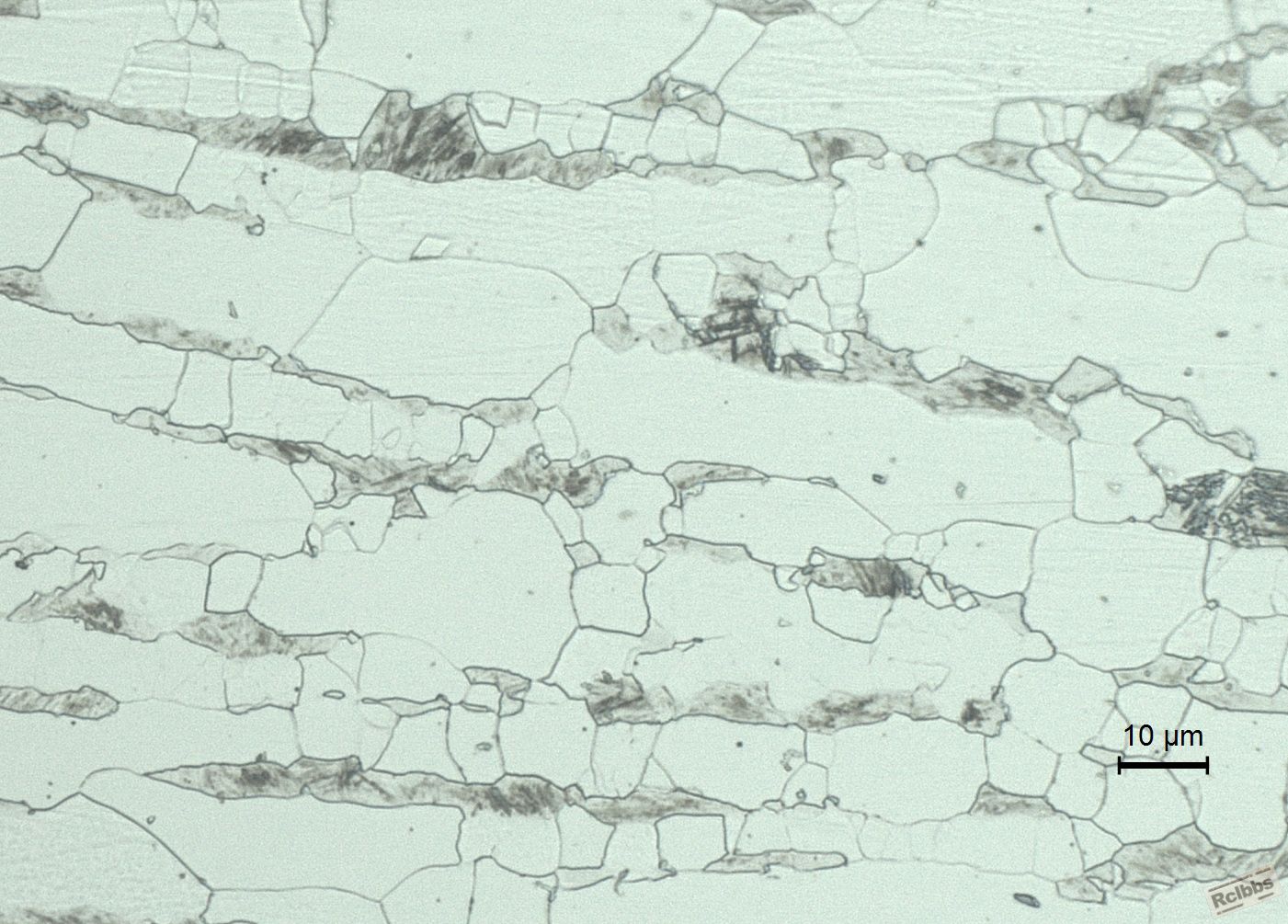

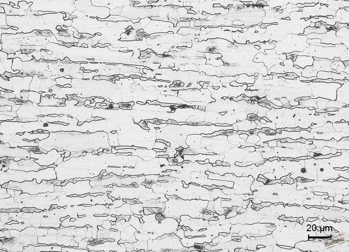

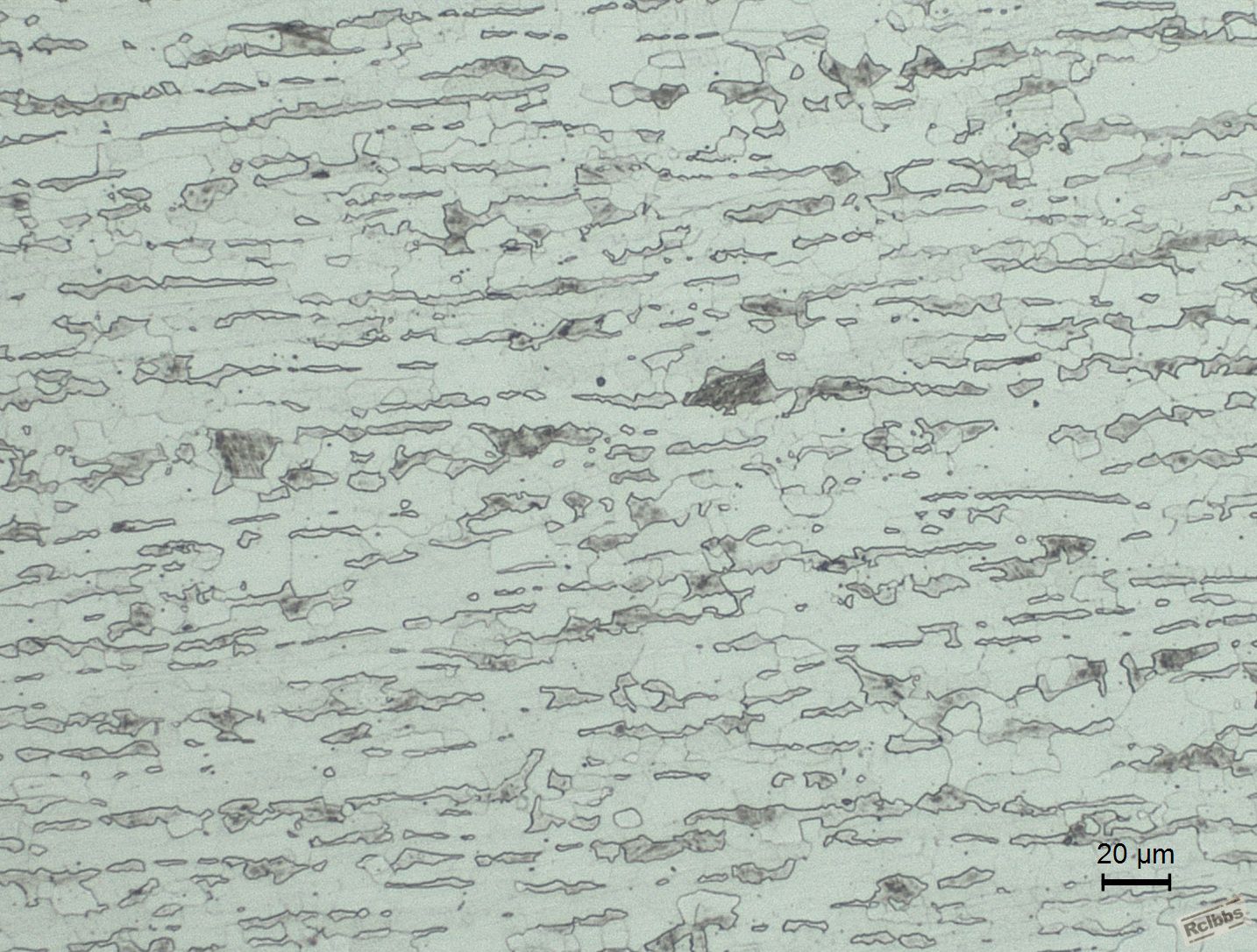

发表于 2013-1-15 19:33:52 | 显示全部楼层
第二组图片晶粒沿轧制方向变形更明显
第二组建议重新制样 稍深腐蚀  组织你会看的更清楚
感觉没有贝氏体,应该是制样问题。
彩色的看不见   不过应该是F+P(极少)
 楼主| 发表于 2013-1-11 15:41:00 | 显示全部楼层
MYG 发表于 2013-1-10 16:34
1、铁素体+贝氏体;
2、铁素体+马氏体。
建议上传彩色照片。
在目镜下也观察过,但没发现异常,么有传统M的黄色。这次又拍了几张。也有加重腐蚀的。
第一组(Cr0.97) 重拍照片, 彩色
第二组(Cr 1.9)重拍照片,彩色
加重腐蚀以后的照片

 楼主| 发表于 2013-1-11 15:48:00 | 显示全部楼层
Bainites 发表于 2013-1-10 16:20
楼主照片腐蚀有点轻,重点马氏体会成灰色
刚有重新腐蚀了一次,你看像M吗?

发表于 2013-1-12 12:49:01 | 显示全部楼层
F+少量P,有明显的塑变现象。

发表于 2013-1-15 19:04:03 | 显示全部楼层
主要是铁素体与珠光体.贝氏体不大明显.未曾看到马氏体,如果能用显微维氏硬度计配合检测,那就更有把握了.这些检测手段都是相互相成的.
