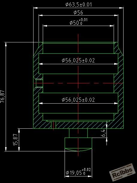

    今天有个朋友加我,说他有条轴要求表面硬度50-55(不包括内圆),硬化层深度达到0.3mm以上,材料42CrMo的,内圆和外圆公差都很小,加工余量最多只有0.02了.采用哪种热处理方式能达到这个硬度,而且变形很小。我第一想到高频,但是看了那个图,我怕变形控制不住。在他的同意下,征求一下大家意见,以防万一。有点急,大家尽快给出个方案,谢谢! 未命名.jpg 。还有就是氮化的话,大家觉得可以不?

两个方案,
1,留余量做感应淬火,回火以后磨削精加工,
2,直接先调质,然后机加工,最后做氮化处理。但是氮化的硬度不能用HRC来考核,应该允许用小载荷转换才能用此方案。
我倾向于1方案,因为2方案的话,那个内径50的尺寸只有一丝公差,很难靠热处理保证,似乎还是要磨,如果内径无硬度要求可以留余量磨,否则氮化后一般不磨,怕影响硬度。

现在的问题是调质后加工好了,就0.02的公差。不能超啊,接下来怎么办?内圆硬度没要求。

发表于 2013-1-13 13:17:35 | 显示全部楼层
看了图纸,这产品只有氮化了。

虽然给你变形量0.02,各位看清图纸,实际只有0.01。壁厚3mm,真空离子氮化不知能否搞得定吗?

发表于 2013-1-13 23:45:28 | 显示全部楼层
做过类似工件,0.02确实难以保证。42CrMo测HRC,氮化层至少得0.50mm。仅此因膨胀因素,变化量就已经超过0.02mm了。调质做得好的话,一般在0.03-0.05mm

知道了,谢谢!她们肯定是想的节约流程,把余量弄得那么小。我给他说一下,不该省的省不得。
谢!这种圆工件加工,椭圆极难控制,要想再干,我可以提一些意见,完全能保证,这一件,死马当活马医,做好报废准备。
