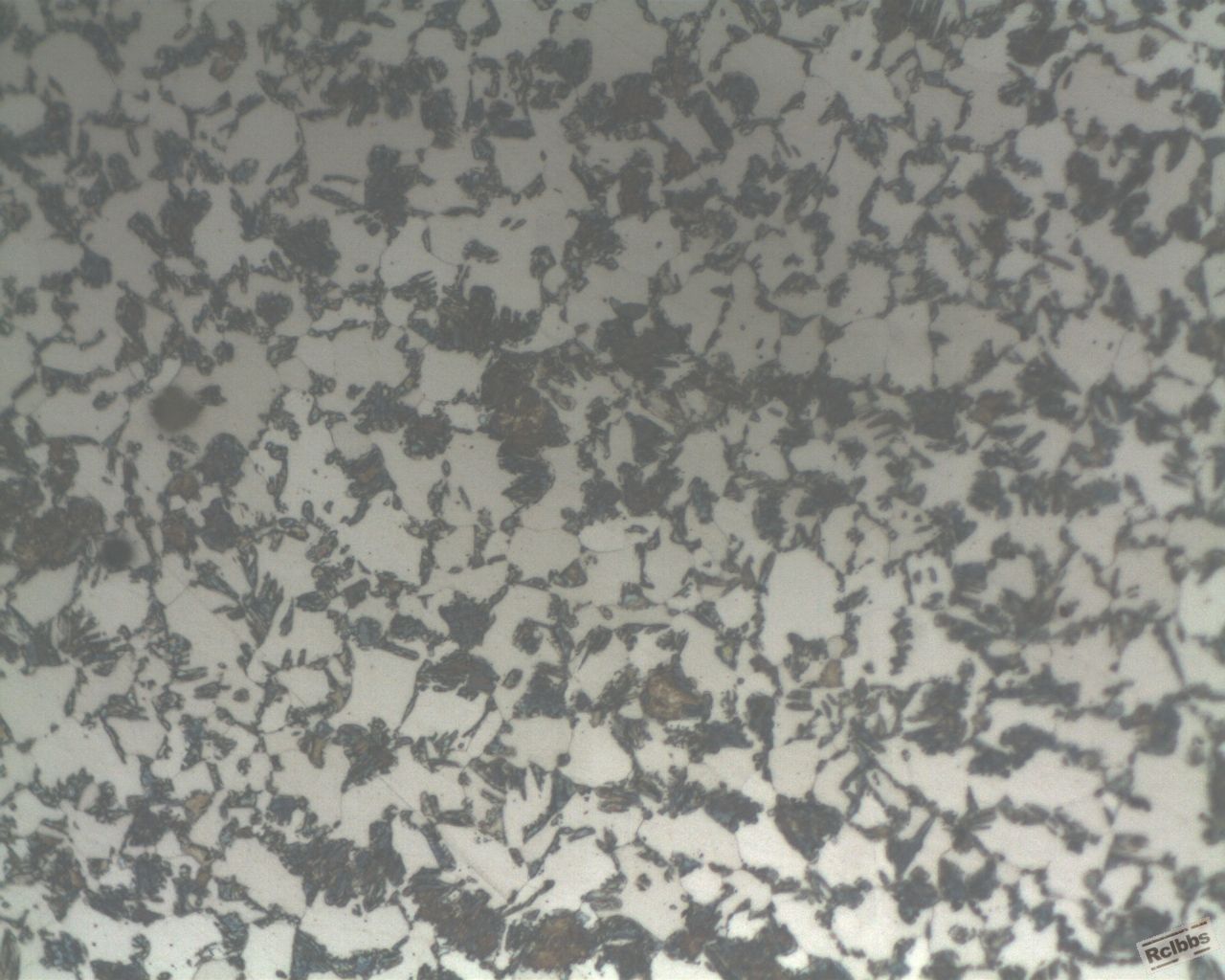

发表于 2013-1-18 16:22:14 | 显示全部楼层
组织为典型的带状铁素体+珠光体,属于原材料组织。

183222009 发表于 2013-1-18 02:59
16Mn700度淬火温度太低了。我们都用920。上图应该是铁素体和珠光体的混合组织。还显带状分布,可能是锻造后 ...
工件未过火,这是700度水冷后的金相

发表于 2013-1-18 09:02:47 | 显示全部楼层
16Mn材料的Ac1为725℃,LZ只加热到了700℃,结合金相中只有铁素体+珠光体,估计是很难得到马氏体了!

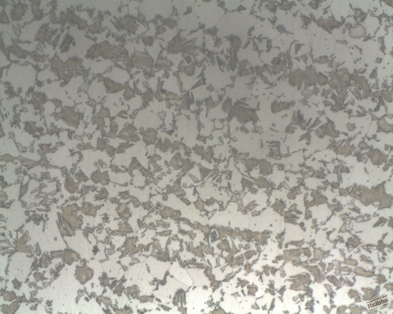

发表于 2013-1-17 21:05:48 | 显示全部楼层 |阅读模式
各位大神,16Mn,有效尺寸7mm,700度保温40min水淬,你们觉得会得到部分马氏体吗?
这金相中灰黄色的是什么组织啊?珠光体浅腐蚀会呈现这样颜色吗?求大神们指导
这张是再次腐蚀后的金相组织,求大神们分析

发表于 2013-1-24 00:24:12 | 显示全部楼层
我在40楼的猜测错的可能非常之大,总感觉犯了想当然的错误。
那图中看不清楚的很可能真是马氏体。现在的16Mn的Ac1温度可能不对,或者这这个温度下,还有一个临界温度。
