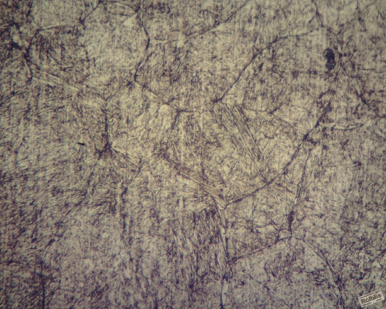

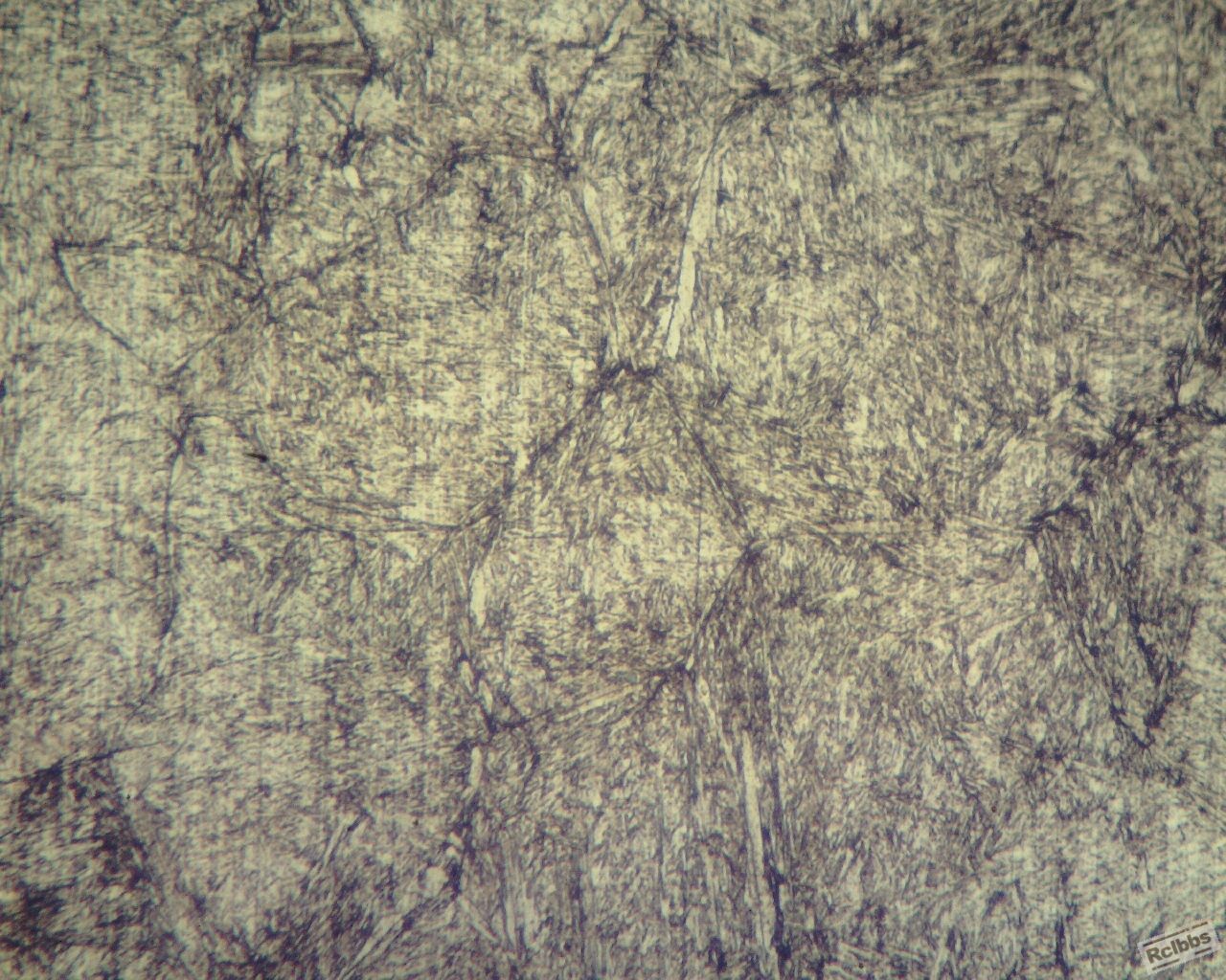

发表于 2013-1-25 08:42:48 | 显示全部楼层

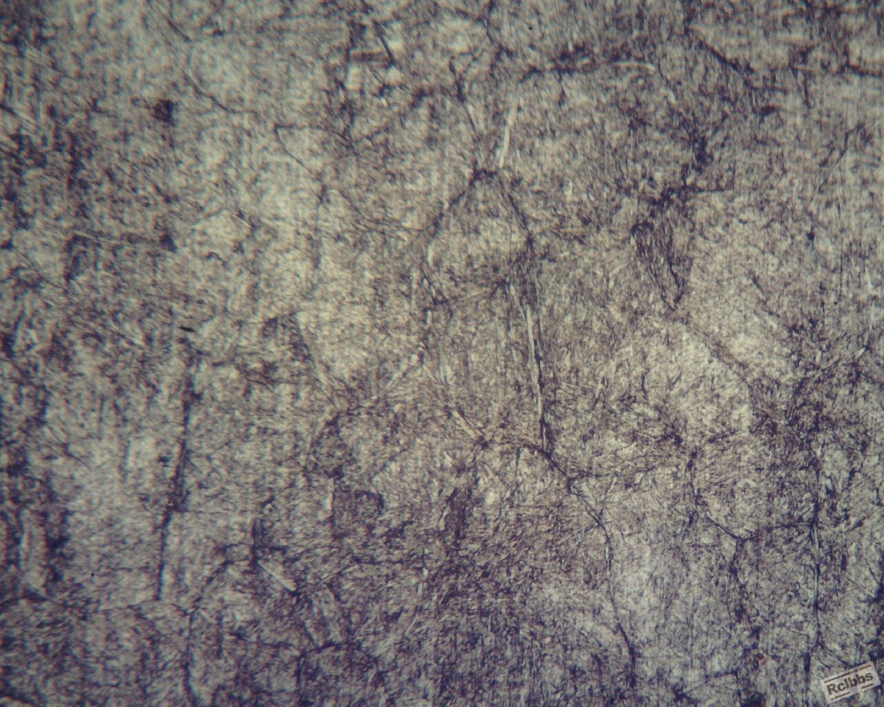

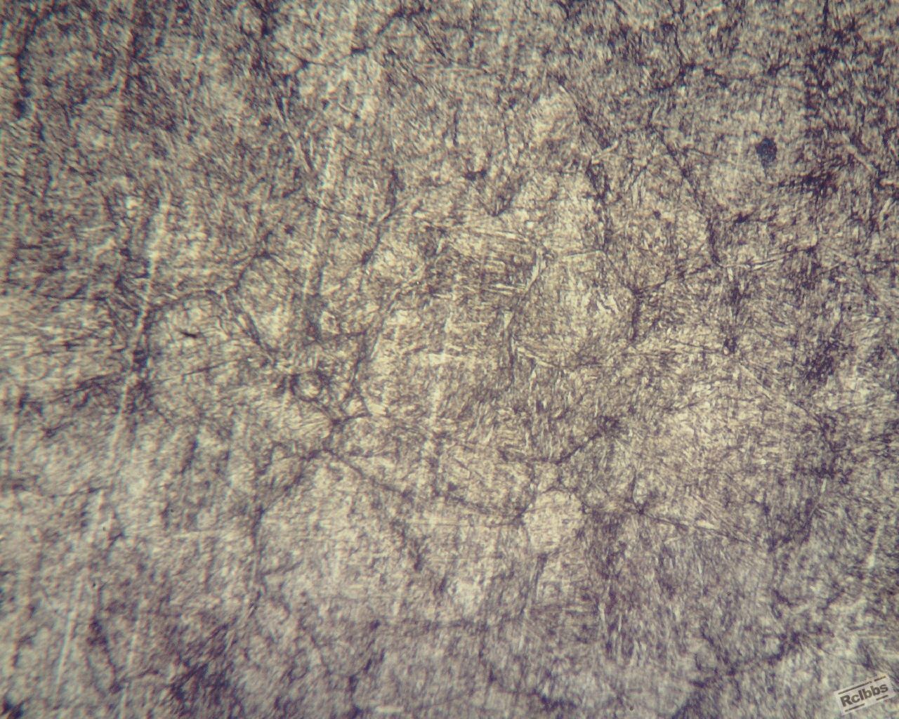

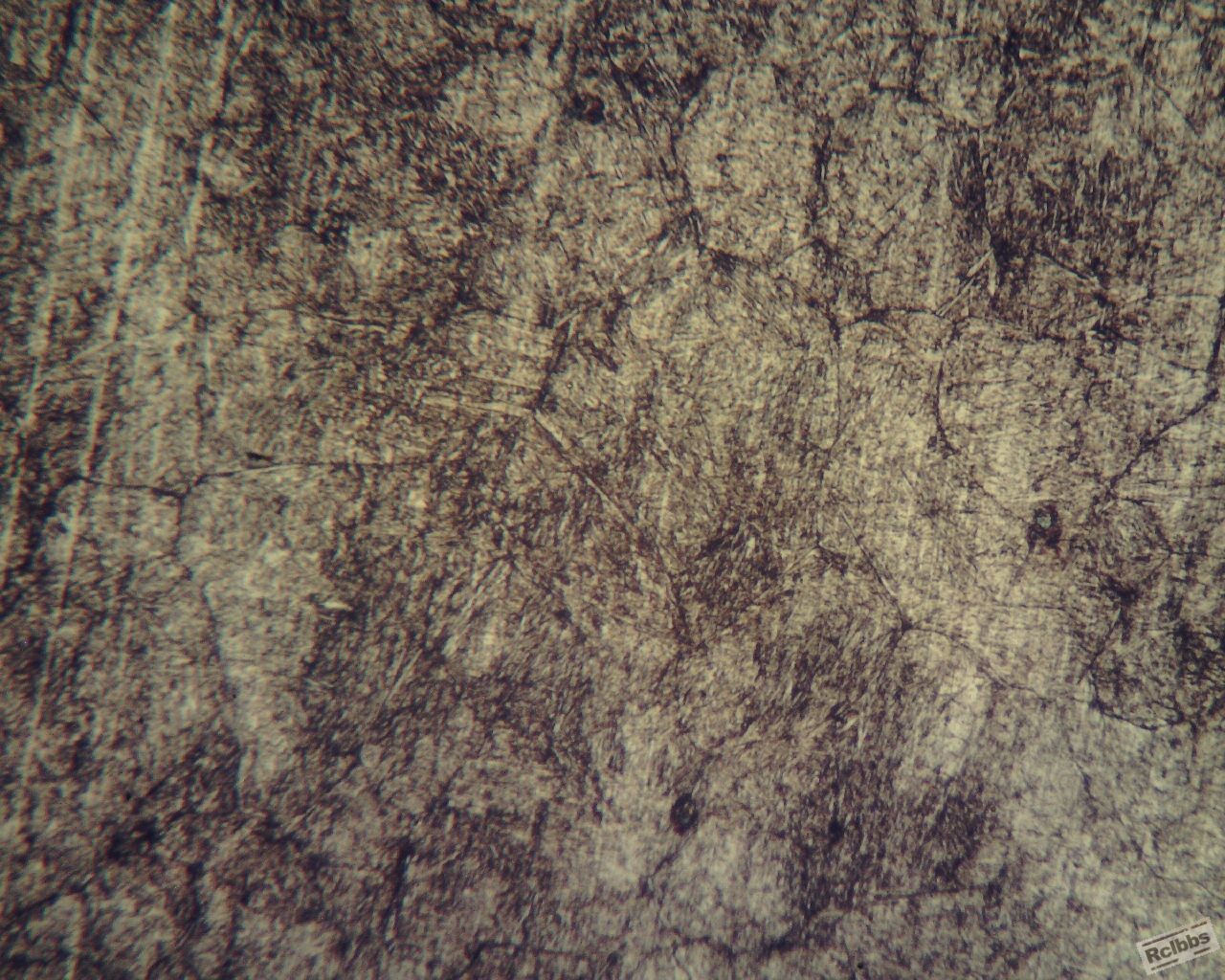

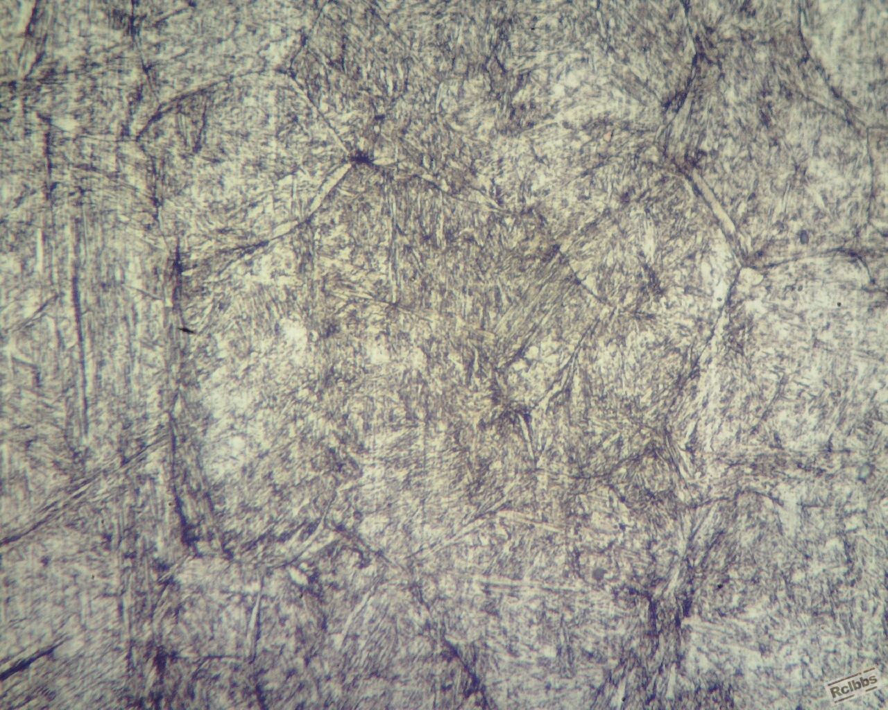

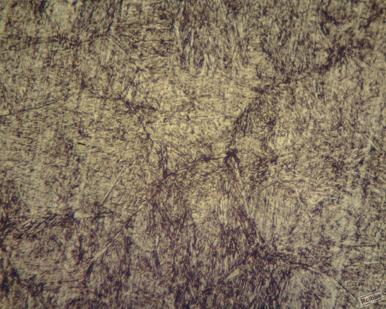

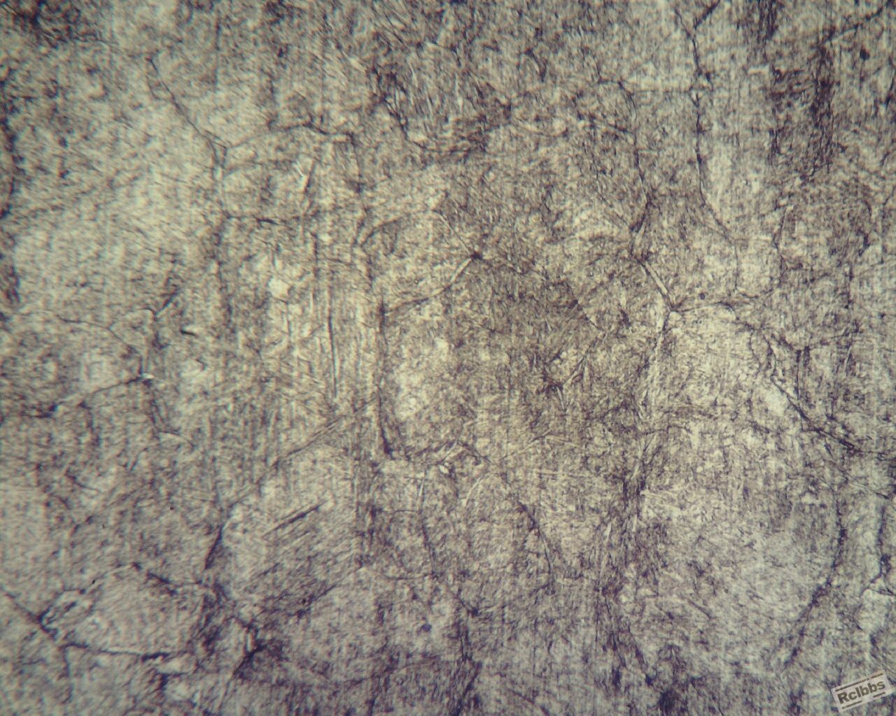

从图上看,晶粒大,回火不充分。我怀疑锻后退火有问题
 楼主| 发表于 2013-1-25 09:56:11 | 显示全部楼层
怎么看回火不够充分,能详细点吗?
原材料我做过检查的,球化组织都是合格的,晶粒度没有检查。

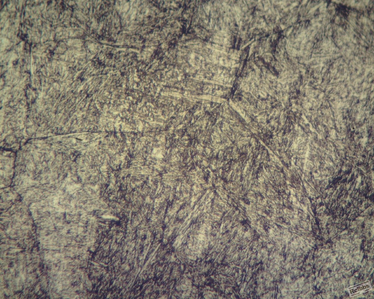

 楼主| 发表于 2013-1-25 19:54:14 | 显示全部楼层
今天增加了腐蚀时间,应该是下贝氏体吧?
2367锻件200倍1 (1280x1024).jpg 200倍
2367锻件200倍2 (1280x1024).jpg 200倍
2367锻件200倍7 (1280x1024).jpg 200倍
2367锻件200倍8 (1280x1024).jpg 200倍
以下是400倍的
2367锻件400倍1 (1280x1024).jpg 400倍
2367锻件400倍2 (1280x1024).jpg 400倍
2367锻件400倍3 (1280x1024).jpg 400倍
2367锻件400倍8 (1280x1024).jpg 400倍
2367锻件400倍7 (1280x1024).jpg 400倍

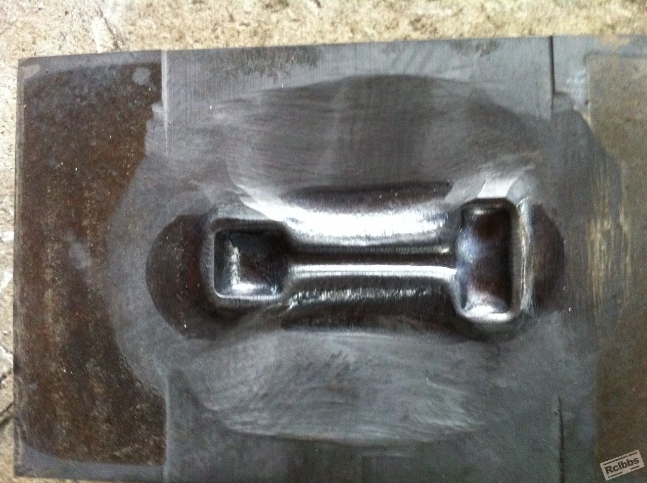

发表于 2013-1-23 21:24:48 | 显示全部楼层 |阅读模式
热锻模150X90X90
热锻模150X90X90
H13热锻模尺寸150X90X90
材料经过锻打+退火+调质处理,模具淬火是外协加工的,工艺不得而知,只知道是真空气淬的。
3个这样的模具,一个使用12000个磨损失效,一个8000个磨损失效,还有一个3000个就变形,磨损失效了。
检测硬度,高寿命的模具比较均匀51HRC。
低寿命的检测硬度不均匀,一头在49HRC,一头只有43HRC,43RHC的占大部分模具,是热处理问题吗?

发表于 2013-1-26 20:15:21 | 显示全部楼层
晶界上的那些白条状及晶内的粗白条组织就是贝氏体。
