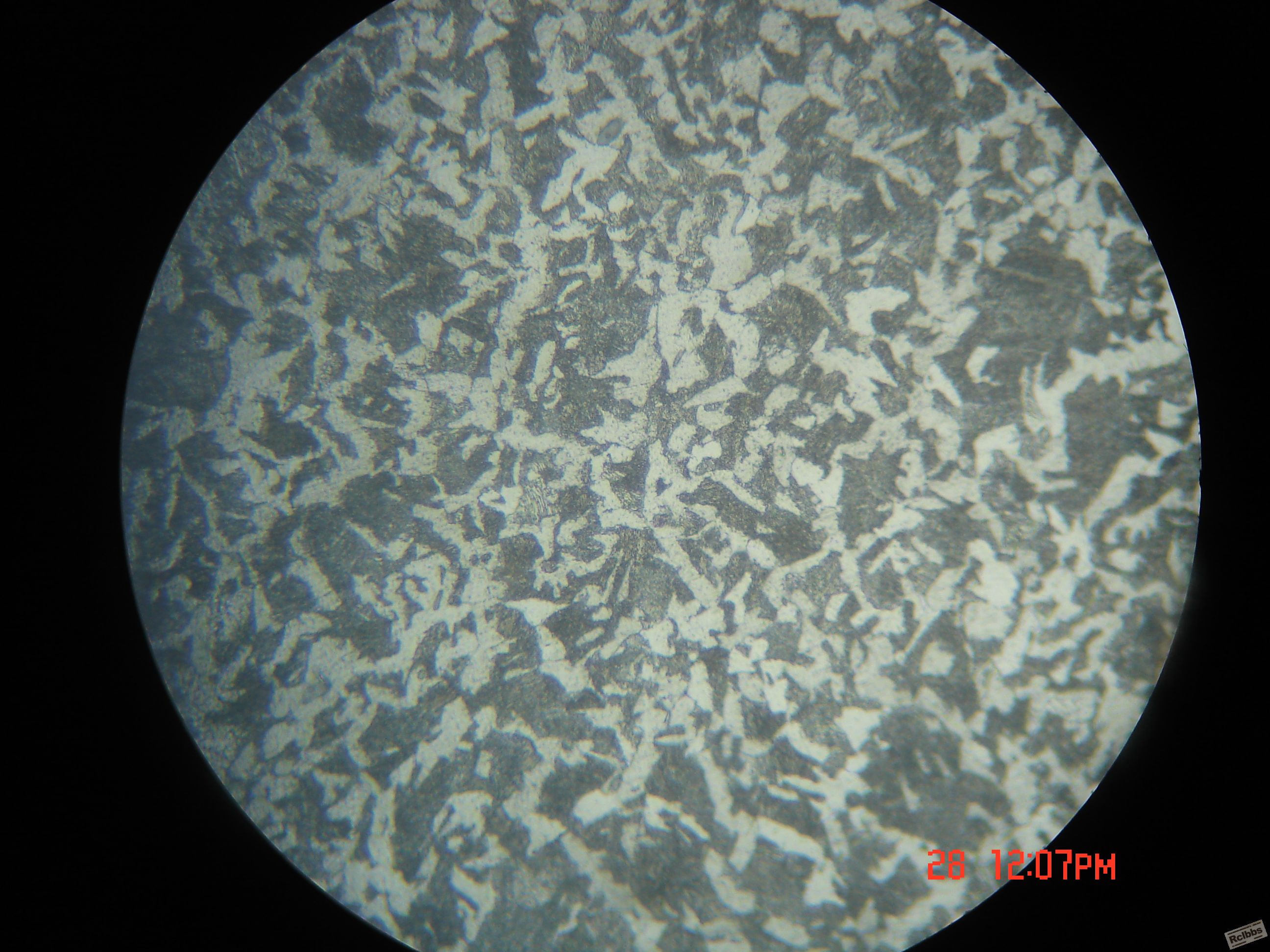

[讨论] 请问各位,这是什么组织啊?!

发表于 2013-1-29 10:21:30 | 显示全部楼层
正火态组织:铁素体加珠光体
发表于 2013-1-29 09:02:49 | 显示全部楼层
什么也没有,只好看图说话.
铁素体和珠光体
签到天数: 30 天
发表于 2013-1-29 09:08:51 | 显示全部楼层
什么材料?什么工艺?
发表于 2013-1-29 09:12:19 | 显示全部楼层
如果只问这是什么组织,好像概括地说微观结构组织
发表于 2013-1-29 08:35:57 | 显示全部楼层
材料工艺都没有,怎么说呢?应该是正火组织吧
发表于 2013-1-28 23:14:59 | 显示全部楼层 |阅读模式
400倍 4%硝酸酒精腐蚀
400倍 4%硝酸酒精腐蚀
20钢
400倍 4%硝酸酒精
但珠光体比例怎么会这么大啊?

发表于 2013-2-1 07:30:46 | 显示全部楼层
你不妨试着谈谈,顺着高温环境(多少度?多长时间?什么气体介质环境或是液态环境?)的思路,该材料会向什么方向变化。
签到天数: 608 天
发表于 2013-1-31 07:00:17 | 显示全部楼层
jinxiangdaren 发表于 2013-1-30 23:34
那请问您觉得此钢 c含量应该大概是多少呢?
金相的估计毕竟是大致的数目,精确度不高。我只能讲,对20#钢,正常的正火组织应该是30%左右(注:100X观察)。你的图片是400X,请上传100X看看。
发表于 2013-1-31 04:29:12 | 显示全部楼层
如果产品0·5公斤以下,冷却条件很好可以得到这样的组织。

发表于 2013-1-31 22:18:27 | 显示全部楼层
aishuang26 发表于 2013-1-31 20:15
好像还有少量魏氏组织吧
终于看到一条和我想法一样的了,P+F做过金相的都看的出来。有点魏氏组织,但是不严重。你应该确定一下你的冷却速度。
发表于 2013-1-31 20:15:21 | 显示全部楼层
好像还有少量魏氏组织吧
发表于 2013-1-30 20:54:44 | 显示全部楼层
可能混料了,去验下成分吧

发表于 2013-1-30 16:30:57 | 显示全部楼层
铁素体和片状珠光体组织
发表于 2013-1-30 09:21:31 | 显示全部楼层
先做一下化学成分,确认下材料吧。再是看下是局部还是组织都这样?
     有没有这种可能:珠光体片层间距过大,珠光体下混杂铁素体基体,造成我们视觉看到的珠光体含量过高,求解????
发表于 2013-2-1 14:45:46 | 显示全部楼层
主要组织为P+F,还有少量魏氏组织,应该影响不大。P太多,我觉得此钢不像20钢,是不是搞错了?

发表于 2013-1-30 10:08:37 | 显示全部楼层
20钢的话,珠光体体积含量应该在25%左右,从你照片上看,珠光体确实多。你可以选择在不同的放大倍数下看看。放大倍数不同,体积含量有些区别。

发表于 2013-1-30 07:08:15 | 显示全部楼层
确实很异常,正常的20#钢正火组织的珠光体含量大约为30%,而此图显示的珠光体含量大大超出。建议成分检测一下喽。
发表于 2013-1-30 09:50:19 | 显示全部楼层
jinxiangdaren 发表于 2013-1-29 23:18
材料是20 钢,但我觉得组织怪怪的,珠光体比例太多了点,你认为呢?
成分肯定不对了.还是去分析一下C含量吧.
 楼主| 发表于 2013-1-31 22:44:24 | 显示全部楼层
西渡高速钢 发表于 2013-1-31 07:00
金相的估计毕竟是大致的数目,精确度不高。我只能讲,对20#钢,正常的正火组织应该是30%左右(注:100X观 ...
有没有可能是因为长期在高温环境下使用,造成组织晶粒变粗大?或者出现过热现象?

发表于 2013-3-22 08:44:14 | 显示全部楼层
从珠光体与铁素体比例来看不像20#钢
