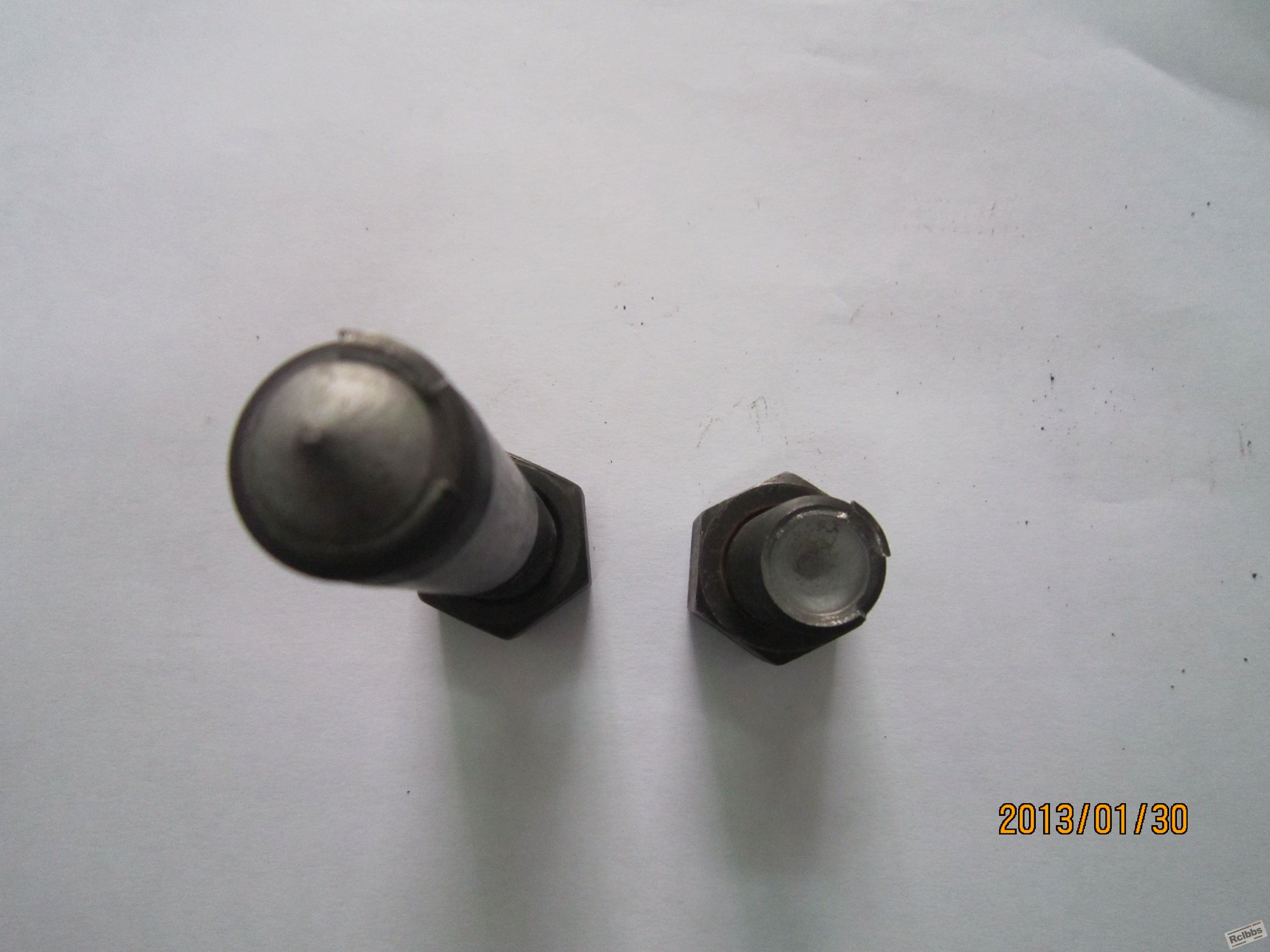

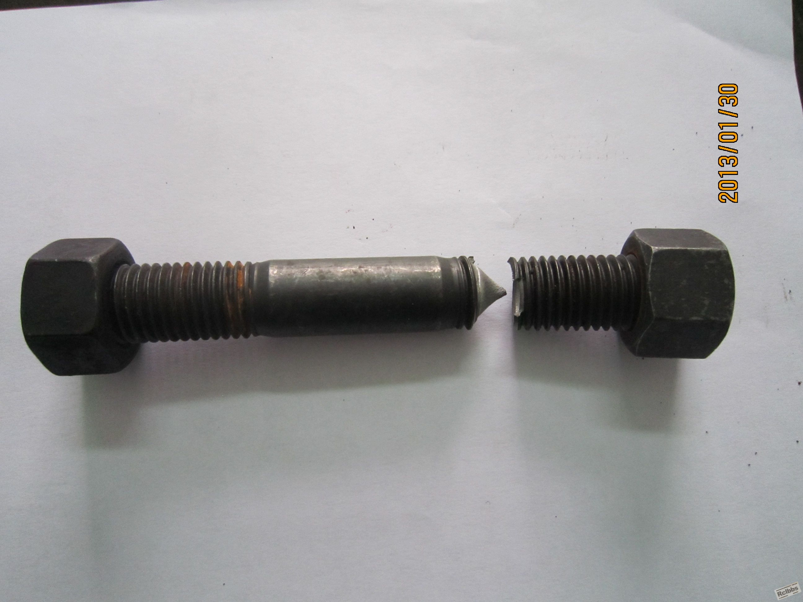

发表于 2013-1-31 17:03:03 | 显示全部楼层 |阅读模式
情况描述:一批高强螺栓,12.9级,在装配过程中就发生断裂,装备力并不大,10多件里面有3件出现断裂,断口形貌和位置大致相同。请问大家这是什么原因造成的,谢谢。 IMG_3105.jpg IMG_3104.jpg
发表于 2013-2-1 10:00:05 | 显示全部楼层
装配过程即发生断裂,说明仅受装配预紧拉应力。
虽说一般塑性好才会形成杯锥状断口,但是塑性好的断口,一般断口两侧都呈杯锥状,所以您这个断口是否代表塑性好,还难说。
仅靠这两张图片做分析,还是太不靠谱了,等待继续放图。

发表于 2013-2-1 10:40:57 | 显示全部楼层
断裂部位几乎无颈缩,似乎是材料脆性较大、沿螺纹根部(应力集中点)萌生裂纹后,脆断。
故建议,硬度测定?或冲击值?
 楼主| 发表于 2013-1-31 18:04:43 | 显示全部楼层
怎么会形成锥杯状断口,而且锥头很尖,这是怎么回事

发表于 2013-1-31 21:24:33 | 显示全部楼层
先从螺纹上判断是否存在拉伸现象.
从支承面看,未完全加载断裂.有多少个?用未装配再用扭力扳手试验断裂的扭矩,能得出初步判断.
