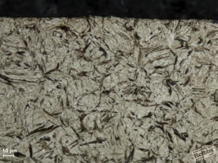

[求助] 求助:表面感应淬火产生非马氏体,是否为屈氏体??

发表于 2013-2-4 09:40:25 | 显示全部楼层
如果确定出现下贝氏体,应该去检查一下感应淬火的喷淋情况。

发表于 2013-2-1 09:25:27 | 显示全部楼层
1、80B钢,我百度了一下,说是类似T8的材料,不知你的成分控制究竟如何,还望告知;
2、从金相照片,我看到了大量的针形马氏体(稍白)+针形的下贝氏体(深色),至于楼主说的屈氏体,可能有,但肯定不是主流;
3、不知该工件感应淬火后需要得到什么要求。但感应淬火主要是为了提高工件表层材料的硬度,获得一定的耐磨性能。我想,该工件感应淬火,已经达到了一定的要求,是否满足,应对比一下。
感应淬火后获得的组织不全部是马氏体,而出现非马氏体组织,无非是冷却不足、材料淬透性差、加热温度过高或过低,或各类因素综合的结果。

发表于 2013-2-5 20:36:34 | 显示全部楼层
下贝氏体-同上,但渗碳体在铁素体针内。过冷奥氏体在350℃~ms的转变产物。其典型形态是双凸透镜状含过饱和碳的铁素体,并在其内分布着单方向排列的碳化物小薄片;在晶内呈针状,针叶不交叉,但可交接。与回火马氏体不同,马氏体有层次之分,下贝氏体则颜色一致,下贝氏体的碳化物质点比回火马氏体粗,易受侵蚀变黑,回火马氏体颜色较浅,不易受侵蚀。高碳高合金钢的碳化物分散度比低碳低合金钢高,针叶比低碳低合金钢细。不知你有没有在高倍下面观察过?基本上1000X就可以进行辨别了!
发表于 2013-2-2 08:14:00 | 显示全部楼层
Vikram 发表于 2013-2-1 13:33
我对这个组织进行打维氏显微硬度,硬度范围在52-54HRC之间,肯定为下贝氏体,但是最近这一批产品的下贝氏 ...
为什么出现下贝就要报废?难道你们的客户规定了不允许有明显贝氏体出现?

楼主您好!我对感应淬火了解较少!单单从这个金相组织来看,是存在一些屈氏体,我同意您的评级。

仅从你的照片难以分辨,照片腐蚀的过了,深色的不应是屈氏体。打个显微硬度确认即可。

孙老师,你好,你的解释我很赞同,C:0.74;Mn:0.80;Si:0.24;S:0.0015; p:0.017;Cr:0.09;Mo:0.004;Ni:0.02;Al:0.006;Ti:0.002

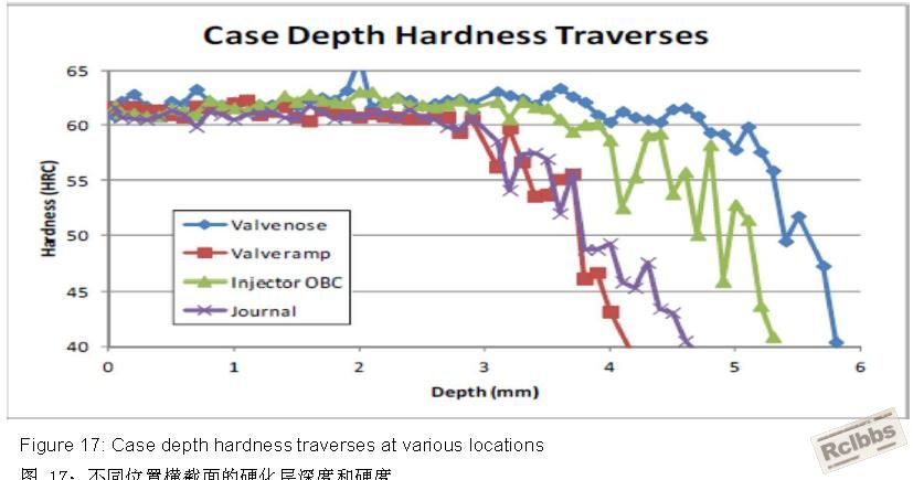

 楼主| 发表于 2013-2-1 10:12:55 | 显示全部楼层
2、从金相照片,我看到 ...
淬火深度图片如下: QQ截图20130201101114.JPG
签到天数: 608 天
发表于 2013-2-1 10:31:42 | 显示全部楼层
Vikram 发表于 2013-2-1 10:12
淬火深度图片如下:
看了你回复的材料成分、以及感应淬火硬化层硬度值曲线,我猜应该是中频感应淬火的结果。
谈我一点观点,供参考:
    该材料的淬火后的硬度值较高、淬火后组织应力较大,容易出现淬火开裂倾向。故感应淬火时,适当降低冷却能力和控制较低的感应加热温度(一般感应淬火温度可高出奥氏体温度80-90°也没问题,但该材料最好只高出30-50°为宜)是合理的做法,不需要很高。淬火后获得少量的下贝氏体组织,对缓解淬火的组织应力,防止淬火开裂有利。当然,首先得满足产品的技术要求为前提。
    因此,我的观点是:该材料的淬火组织没什么不正常的,建议正常回火后流转。
发表于 2013-2-1 10:47:26 | 显示全部楼层
那些细针状的黑色组织应该是马氏体,由于腐蚀程度以及金相光线为问题引起黑色。其他的黑色组织有可能是屈氏体,如果是,那说明冷却速度不够,你可以加大冷速,再看看这张黑色组织还有没有?如果没有,说明这些就是屈氏体

发表于 2013-2-1 12:43:34 | 显示全部楼层

 楼主| 发表于 2013-2-1 09:35:46 | 显示全部楼层
我昨天打显微维氏硬度,有54HRC左右,用10g和100g的力打得,不过压痕还是大于黑色区域

发表于 2013-2-1 21:01:02 | 显示全部楼层
屈氏体是怎么分辨出来的?

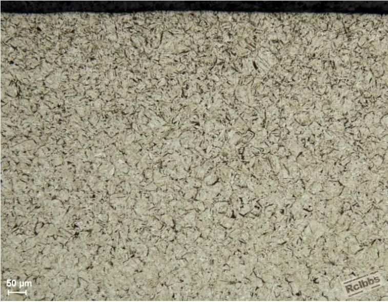

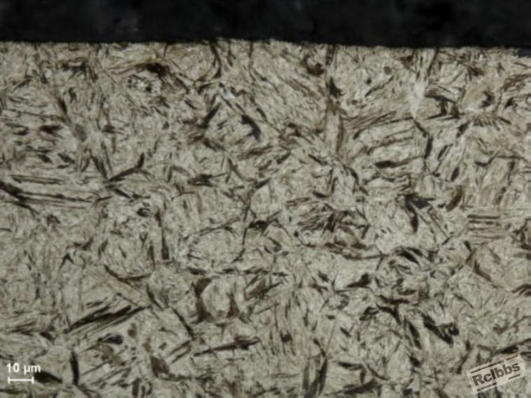

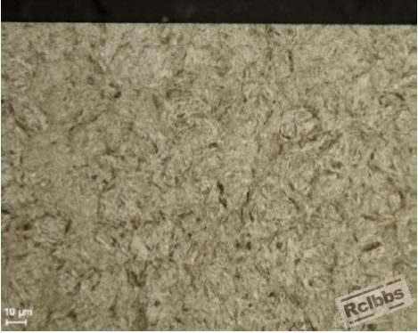

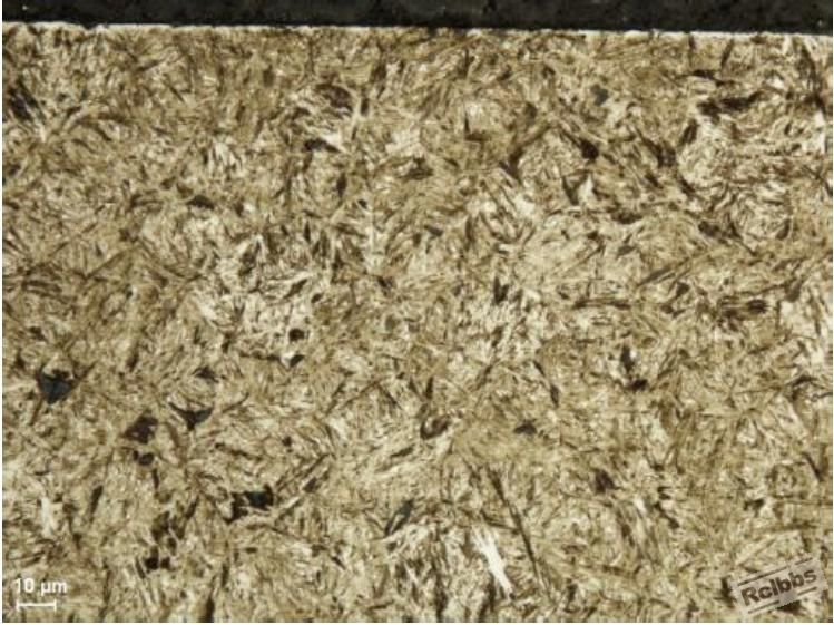

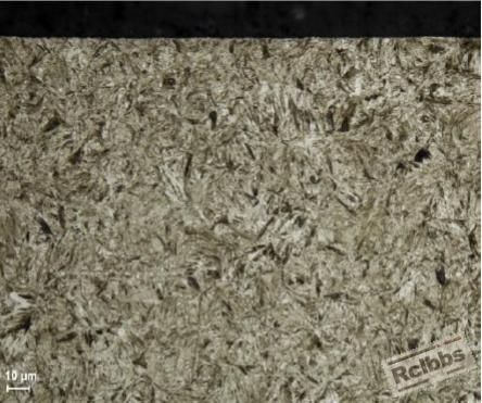

发表于 2013-1-31 18:32:34 | 显示全部楼层 |阅读模式
求助:公司产品金相分析有非马氏体产生,小弟和我们公司热处理工程师初步认定这个非马氏体为屈氏体,等级大概为2-4级。望前辈指教一下,判断是否正确,以及产生原因,和解决措施。
钢号:80B
热处理:感应淬火+低温回火(180摄氏度)
图片如下:
1# 500X
1#  500X
2# 500X
2#  500X
3# 100X
3#  100X
4# 500X
4# 500X
5# 500X
5#  500X

发表于 2013-1-31 20:06:36 | 显示全部楼层
怎么产生的啊,加热时间短?

发表于 2013-2-1 21:07:45 | 显示全部楼层
下贝氏体对钢的性能都有什么影响
 楼主| 发表于 2013-2-1 13:33:26 | 显示全部楼层
谈我一点观点 ...
我对这个组织进行打维氏显微硬度,硬度范围在52-54HRC之间,肯定为下贝氏体,但是最近这一批产品的下贝氏体十分严重,都能够看到明显的晶界了,估计这批产品要完全报废了
发表于 2013-1-31 22:44:22 | 显示全部楼层
从你提供的图片上看并没有非马氏体组织,你那里做出此等结论的人物不是工程师,至少可以说不是热处理工程师。
