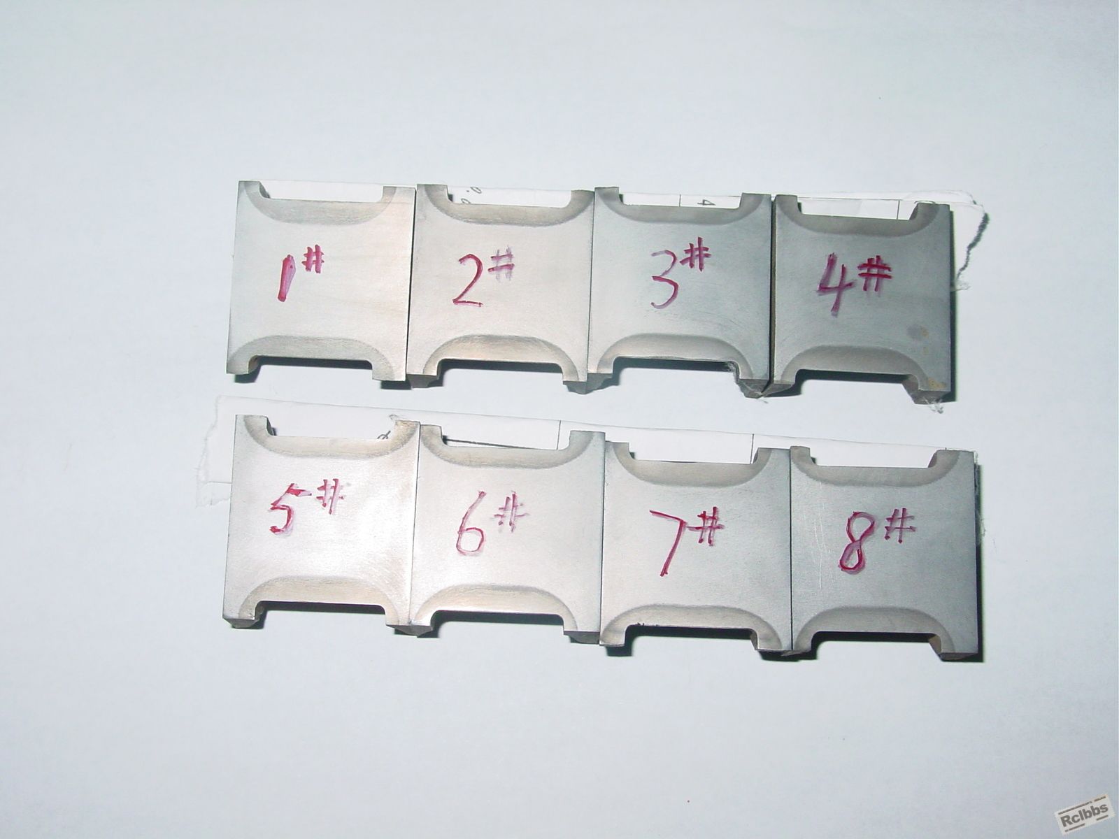

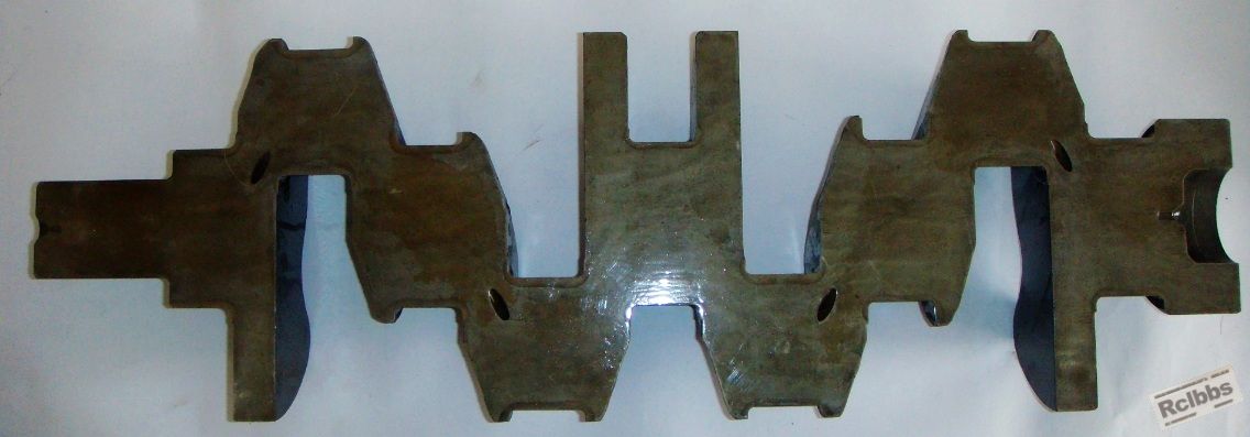

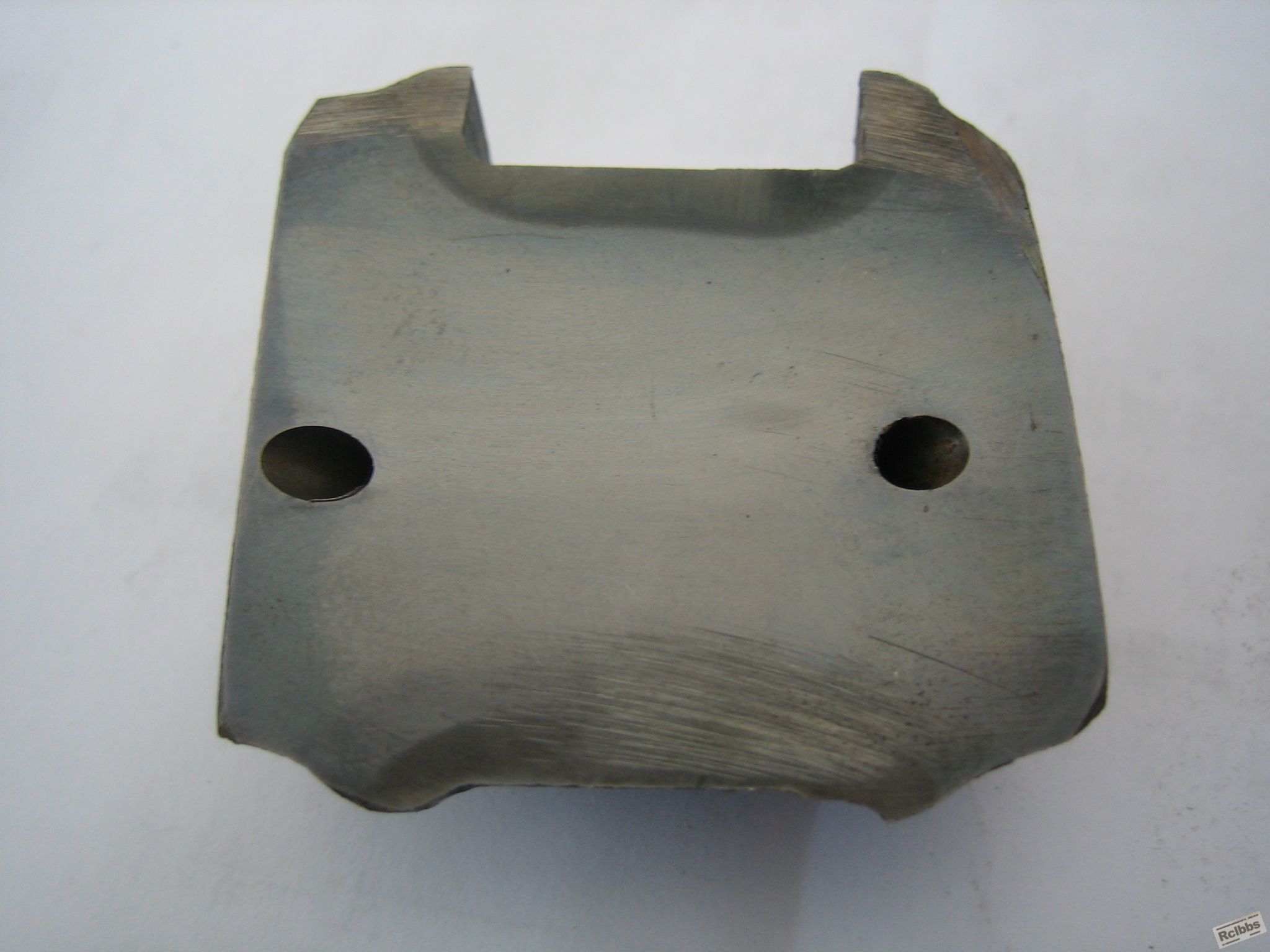

附件有我们公司做的。
发表于 2013-2-25 14:07:51 | 显示全部楼层
我觉得这个圆角淬火做的还可以啊,感觉8号的右下角圆角不是很理想外,觉得还可以吧

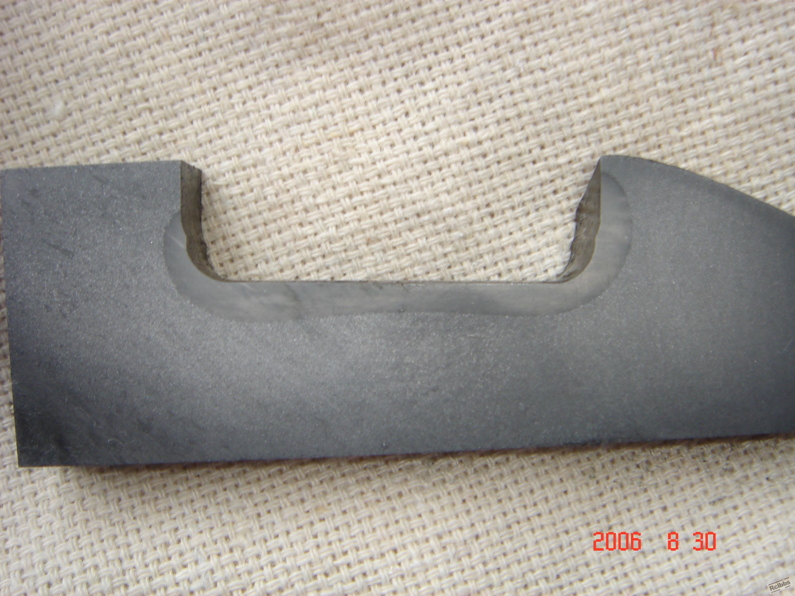

我也上个图,这个是圆角淬火的:
