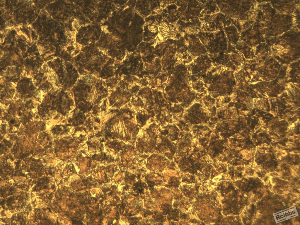

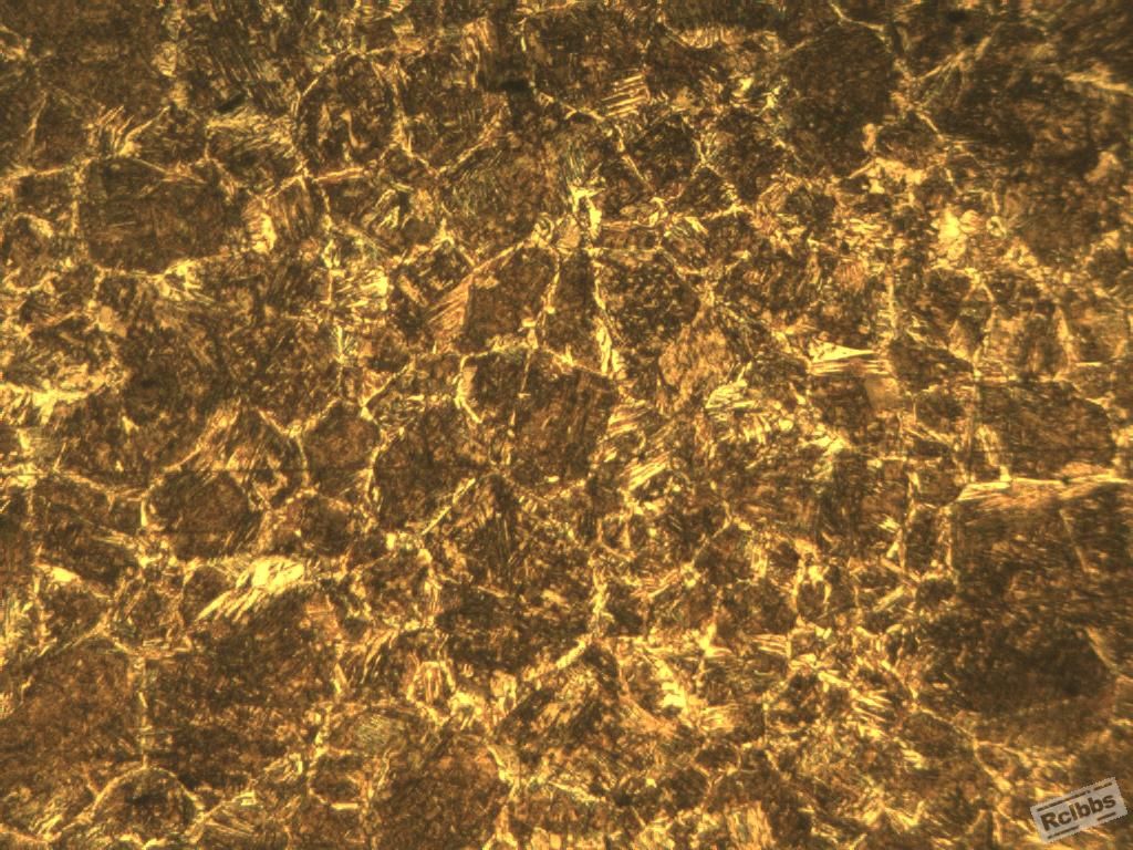

 楼主| 发表于 2013-3-9 13:05:46 | 显示全部楼层
zswaaaa 发表于 2013-3-8 20:58
看看晶粒是否粗大,是不是有过热现象。
16Mn 100-1
16Mn 100-1
100X
16Mn 100-2
16Mn 100-2
100x

100倍下仍然能看见晶界处的片层状铁素体,是不是就可以断定这是魏氏组织了
如果原材料中有魏氏组织在加热时会保留下来么,我这加热温度才860℃,会不会是加热温度低,在两相区中,造成铁素体无法溶解形成的

发表于 2013-3-9 13:22:09 | 显示全部楼层
未溶和析出的铁素体形貌是不同的!目测LZ的晶粒度应该是5级以上的粗晶了,个人认为过热了!

签到天数: 140 天
发表于 2013-3-9 14:18:32 | 显示全部楼层
无人知晓 发表于 2013-3-9 13:53
未溶和析出的铁素体形貌是不同的!在奥氏体区加热是这样的
在两相区加热会不会有所差异呢?
个人认为:未溶及析出铁素体形貌不同,主要原因就在于形成状态是未溶或是析出!与加热至哪个区并无多大关系!
签到天数: 46 天
发表于 2013-3-9 15:28:19 | 显示全部楼层
过热 不太可能吧!明显的 加热温度低了哦
