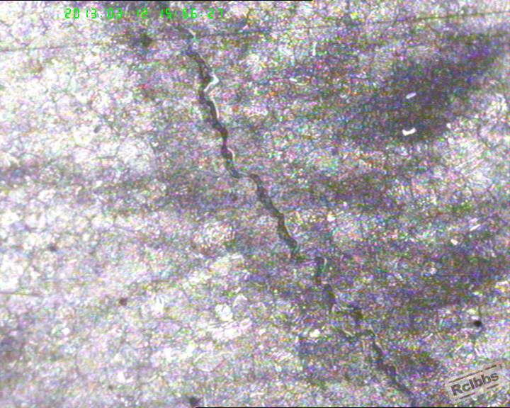

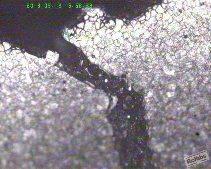

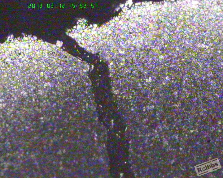

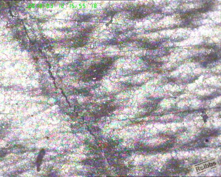

 楼主| 发表于 2013-3-12 16:17:10 | 显示全部楼层
结合晶粒照片,大家怎么看??照片分别为裂纹起始位置及末端!
(实验室制样水平就那样,望大家见谅)

发表于 2013-3-12 16:38:47 | 显示全部楼层
qlf_126 发表于 2013-3-12 11:11
感谢参与!现在主要也是想弄清楚是加热的问题还是冷速的问题!回火后一直都是水冷!
回火后都是水冷?,450°C出炉后直接水冷吗?
签到天数: 140 天
 楼主| 发表于 2013-3-12 16:39:51 | 显示全部楼层
直接淋水冷的!为避开二类回火脆性!
个人感觉沿晶开裂,看来是冷速惹的祸啦!
签到天数: 108 天
发表于 2013-3-12 16:44:56 | 显示全部楼层
qlf_126 发表于 2013-3-12 16:39
直接淋水冷的!为避开二类回火脆性!
个人感觉沿晶开裂,看来是冷速惹的祸啦!
以前做过450度出炉直接水冷的工件吗。
不知道你的工件有多大?
1楼倒数低张图片是不是脱碳?

发表于 2013-3-12 16:52:17 | 显示全部楼层
你们实验室做的图片很不怎样,还是你自己做吧呵呵。我看的眼睛都累了额呵呵
签到天数: 140 天
 楼主| 发表于 2013-3-12 16:53:33 | 显示全部楼层
刘武乐 发表于 2013-3-12 16:44
以前做过450度出炉直接水冷的工件吗。
不知道你的工件有多大?
1楼倒数低张图片是不是脱碳?
一直都是回火后直接水冷的!
工件不是很大!
