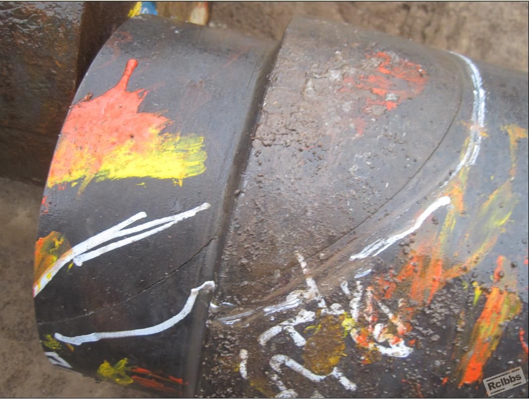

发表于 2013-3-29 09:14:11 | 显示全部楼层
一般淬火裂纹与工艺和材料有直接关系,建议查一下原材料吧,看看原材料有没有缺陷,这样就可以知道是不是原材料的问题了;淬火介质有没有问题呢。另外三件一起淬火的是不是同一批材料?

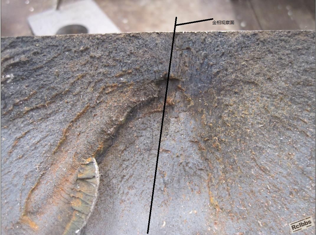

随风可飘摇 发表于 2013-3-28 21:59
您好,如果如我图画所示作为金相观察面(裂纹横截面),不知道可不可以?
目前还不到确定金相取样的时候啊!

发表于 2013-3-28 21:59:13 | 显示全部楼层
xujie1357 发表于 2013-3-28 21:48
从打开的图片已经可以比较清楚的看到裂纹源了,对楼主建议如下:
1、对裂纹源位置不要破坏,放一把尺子拍照 ...
发表于 2013-3-28 07:28:40 | 显示全部楼层
楼主,很明显淬火应力裂纹。应从加热,淬火介质,材质分析,但从裂纹角度看是淬火裂纹造成。。

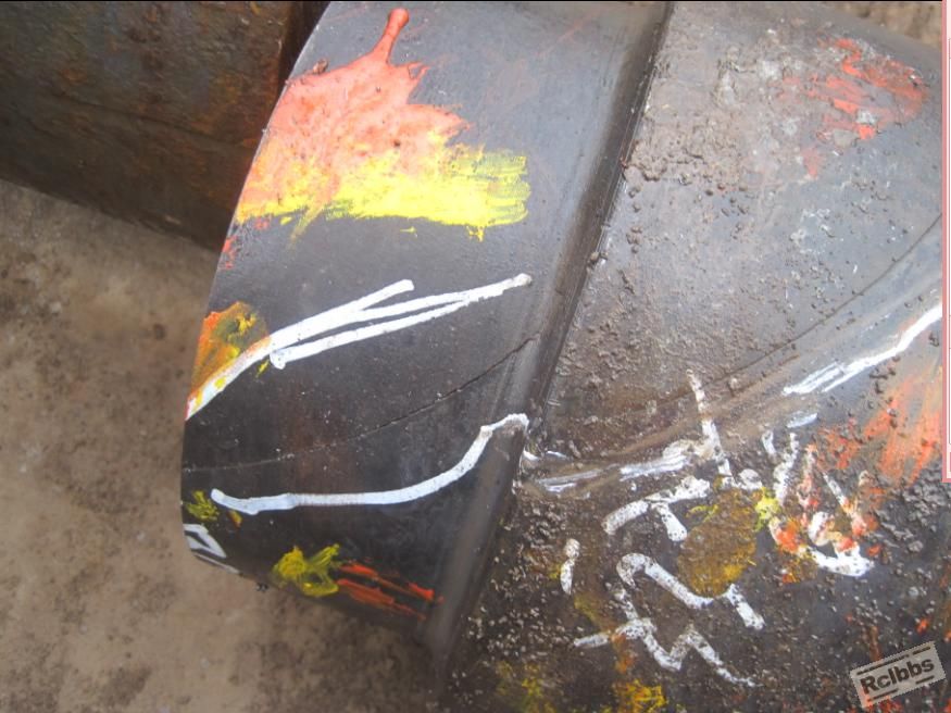

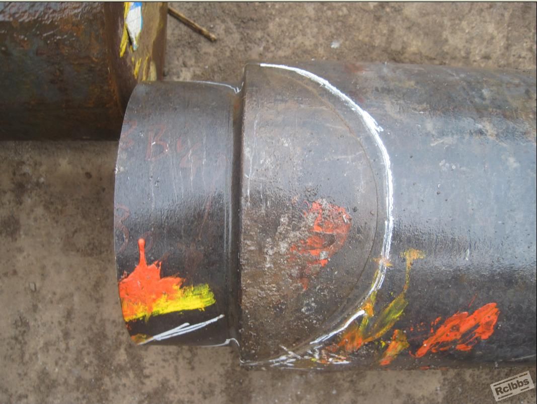

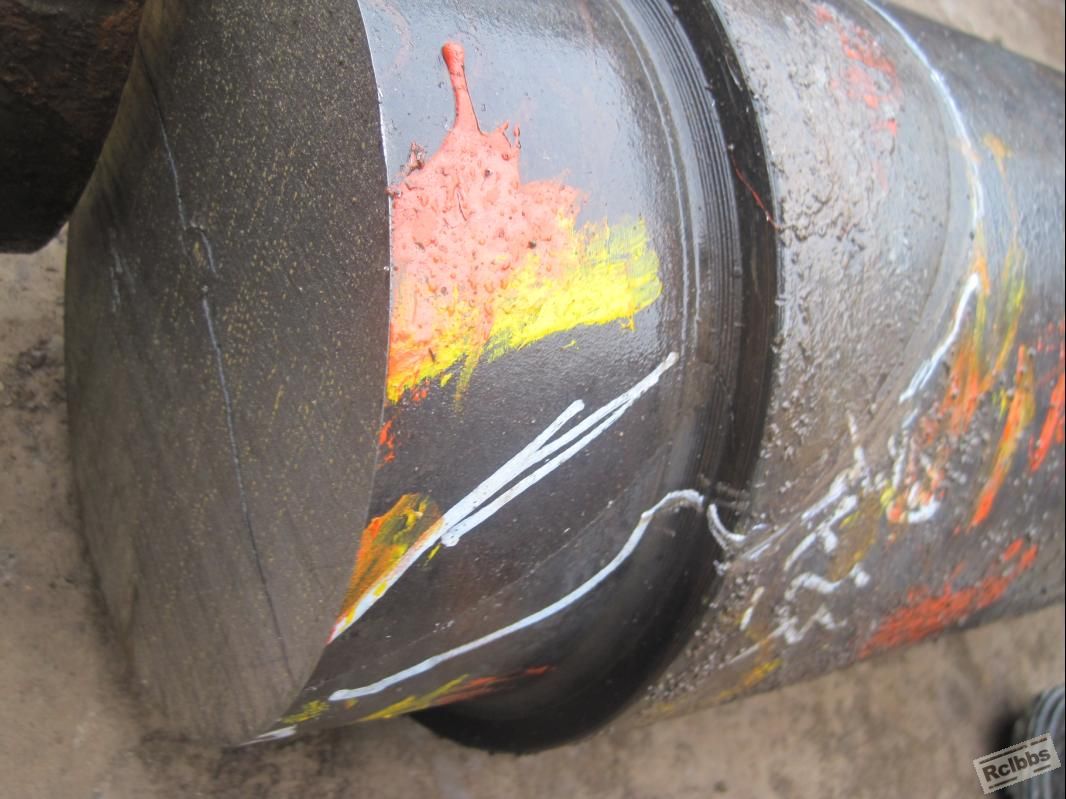

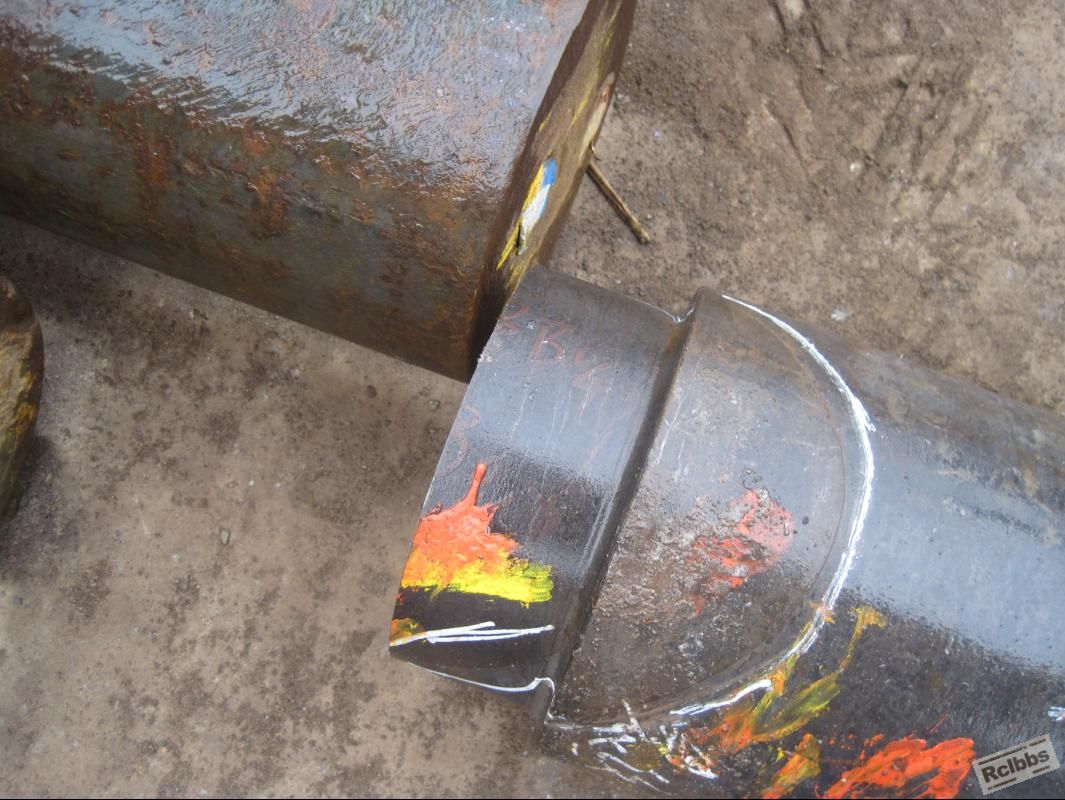

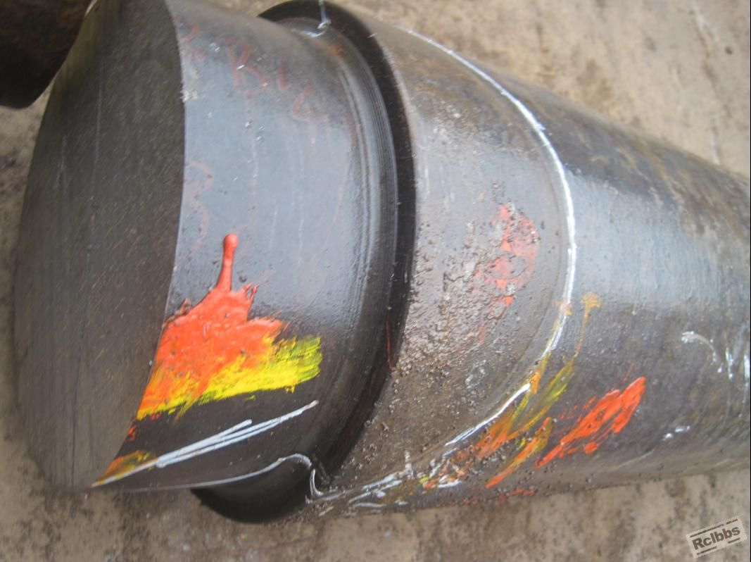

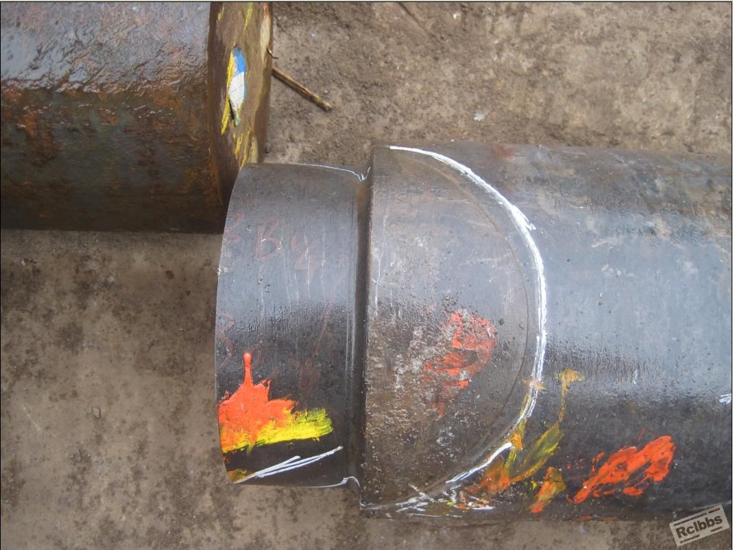

发表于 2013-3-27 11:40:04 | 显示全部楼层 |阅读模式
本公司最近在加工活柱过程中,热处理之后出现了如附件所示的裂纹。
材质30CrMnSi,该批产品同批次热处理过程中,三件工件,有一件出现裂纹。
工件尺寸:Φ240X1676.
工艺过程:下料——粗车——热处理——精车。
热处理方式:调质处理
这样的裂纹该如何分析呢?热处理会产生这么大的裂纹吗?

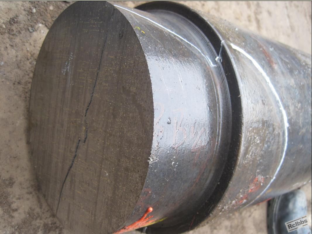

发表于 2013-3-27 14:26:19 | 显示全部楼层
琉璃苣的微笑 发表于 2013-3-27 13:57
活柱热处理工艺
    建议在圆钢的外圆柱有裂纹处取样,查看裂纹两边是否有氧化和脱碳,如果有那么热处理之前裂纹就已存在属原材料裂纹。取样离表面位置太深看到的可能是原材料裂纹在淬火后的扩展延伸段,也有可能就是热处理原因的裂纹,不能判断出裂纹的实质。
发表于 2013-3-27 14:32:49 | 显示全部楼层
淬火裂纹。你们是裂纹端头先入水的吧

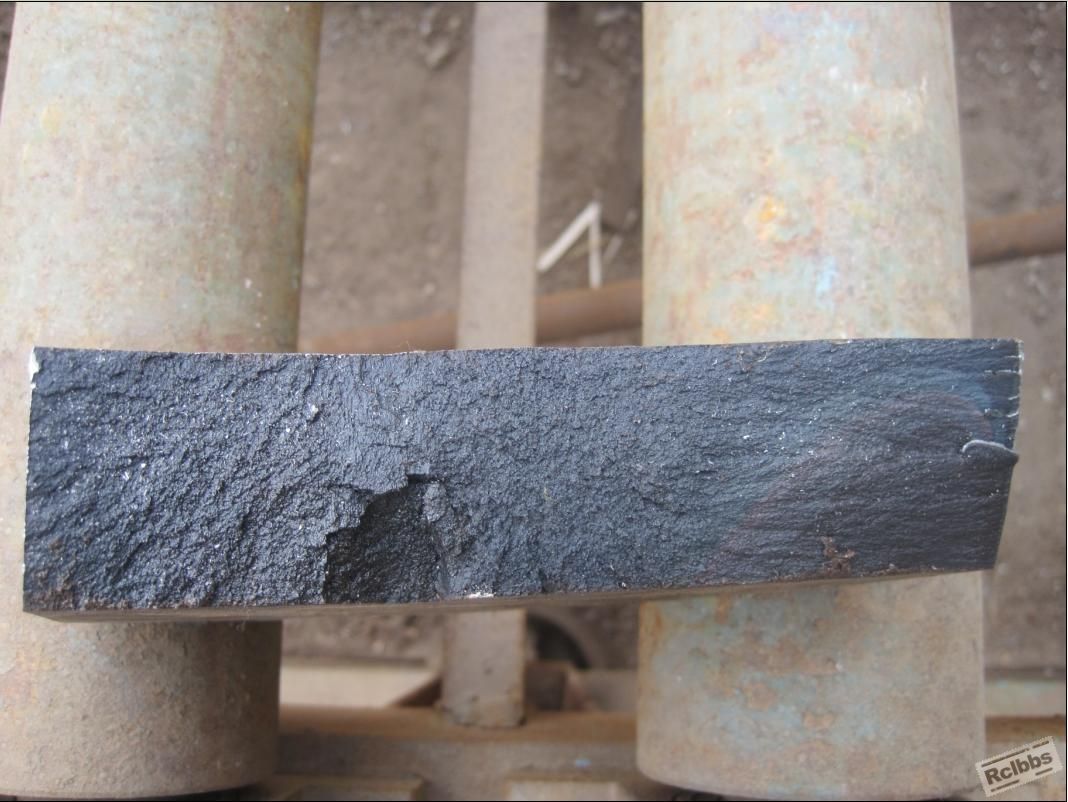

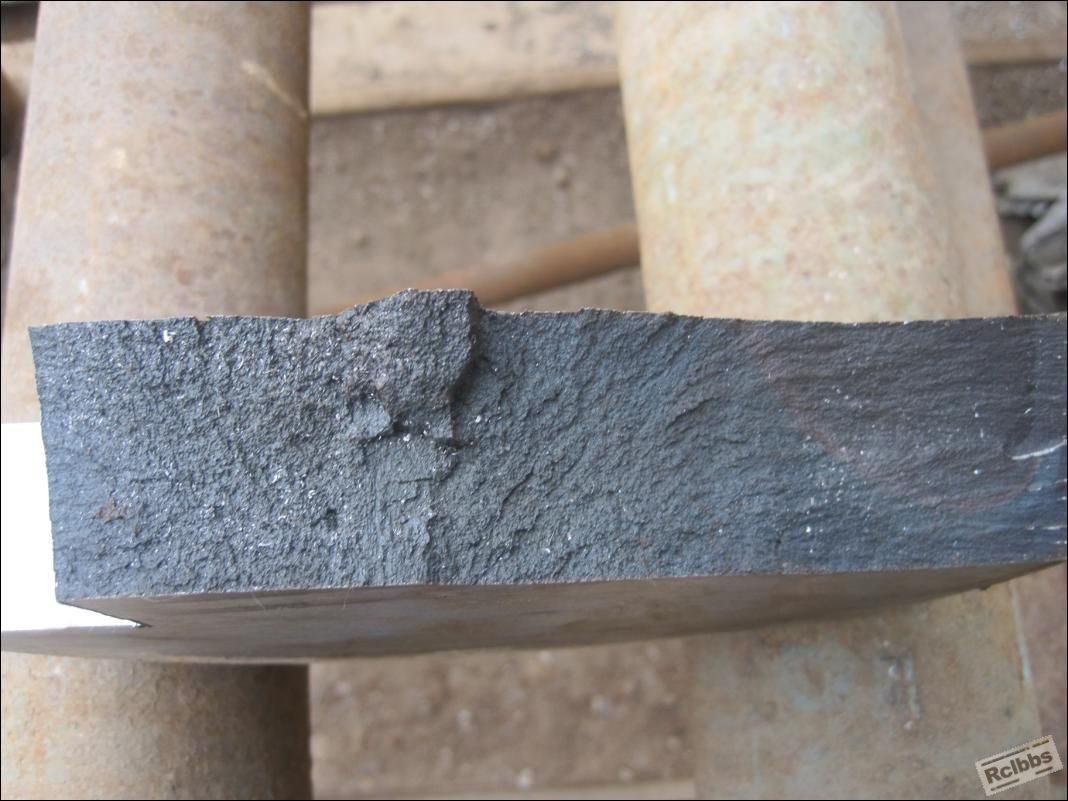

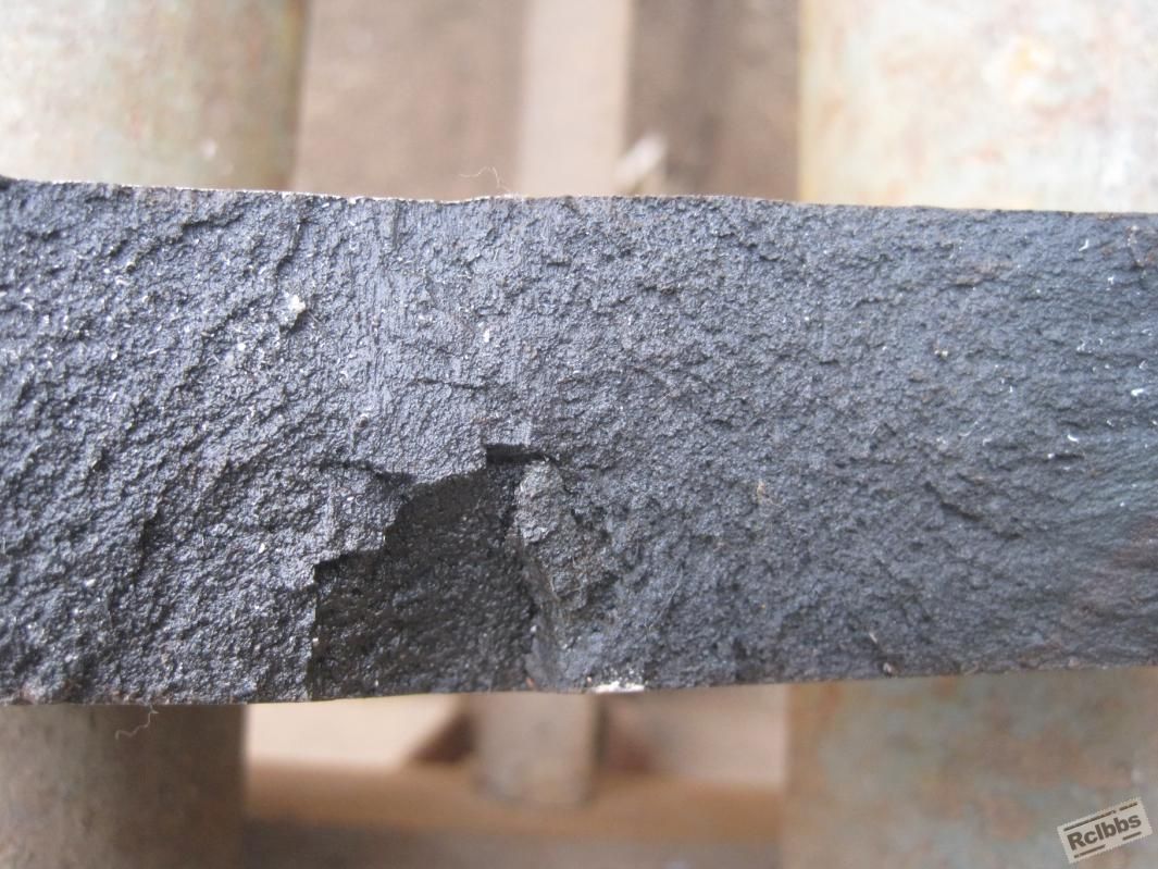

 楼主| 发表于 2013-3-27 15:14:30 | 显示全部楼层
这个是车间的工人将柱头裂纹部分给锯了下来。看看这个打开的部分裂纹,大家可以看出点什么吗?在此块试样上可以拿来看金相吗?

发表于 2013-3-28 21:48:06 | 显示全部楼层
1、对裂纹源位置不要破坏,放一把尺子拍照。
2、对裂纹源位置坐SEM分析,保留好图片,看看裂纹扩展方式。
3、做理化分析。
4、取裂纹源位置做金相,首先不要腐蚀,观察是否有缩孔或者夹杂物;而后再腐蚀观察组织,特别要注意是否有偏析及网状组织。
这些东西一做完,分析正确后应该就有个大概的结论了吧,
