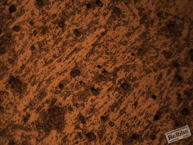

[求助] 这个金相是怎么回事?

没做好,怎么看不到组织呀

各位高手:304材质热处理后不会出现马氏体组织。所谓的"硬度"是很低的。试样做的不好是真的。试样面有点脏。只要试样内不出现σ相及Cr23C6就OK.

做好试样,腐蚀时间考虑一下。。。
 楼主| 发表于 2013-4-3 09:40:11 | 显示全部楼层
zxr78 发表于 2013-4-2 21:55
腐蚀过了,黑点是点腐蚀。看不出晶界,原因可能是:1、制样时变形层过深,最好用电解抛光,或磨抛时间不宜过 ...
嗯,非常感谢,找到原因就好了,我再重新制样看看。您说的第5点不是很明白,腐蚀时吹热是什么意思?是想加快腐蚀么?希望指点下。然后就是我看的是大变形区域的一个横截面的剖面图,会不会是因为大变形,都是滑移带,因此看不到明显的晶界?
发表于 2013-4-2 21:55:14 | 显示全部楼层
腐蚀过了,黑点是点腐蚀。看不出晶界,原因可能是:1、制样时变形层过深,最好用电解抛光,或磨抛时间不宜过久,用力不宜过大;2、大变形造成大量的孪晶和滑移带,这些地方比晶界更容易腐蚀,导致看不到晶界;3、方便的话重配腐蚀液,一般情况这个问题不大;4、换成王水腐蚀;5、腐蚀时吹热。总之奥氏体不锈钢确实不好腐蚀,有时候就是很怪,影响因素比较大,耐心很关键。
 楼主| 发表于 2013-4-2 21:26:21 | 显示全部楼层
ljlccy 发表于 2013-3-30 10:54
金相试样没有磨好,腐蚀液我想也应该不会出现问题;
    个人认为:因为楼主说的取样部位是大变形处取样, ...
感谢您的指点,我再琢磨琢磨看看。
 楼主| 发表于 2013-4-2 21:28:10 | 显示全部楼层
冯豪 发表于 2013-4-2 17:56
做好试样,腐蚀时间考虑一下。。。
嗯,腐蚀时间我先是腐蚀差不多30S,看了,没有晶界,然后我又腐蚀差不多2min左右,结果就是这样。
 楼主| 发表于 2013-4-2 21:33:47 | 显示全部楼层

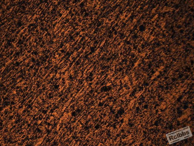

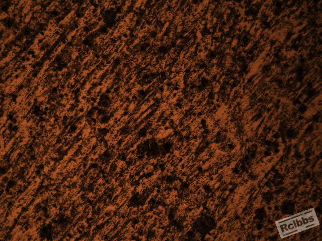

我又重新制样了,然后这次腐蚀的时间长了点,但是结果感觉还是不是很理想,没有晶界而且图片中有很多黑色的。希望各位指点一下。
 楼主| 发表于 2013-4-2 21:44:02 | 显示全部楼层
上面图片从上往下依次是在500X、200X和100X
