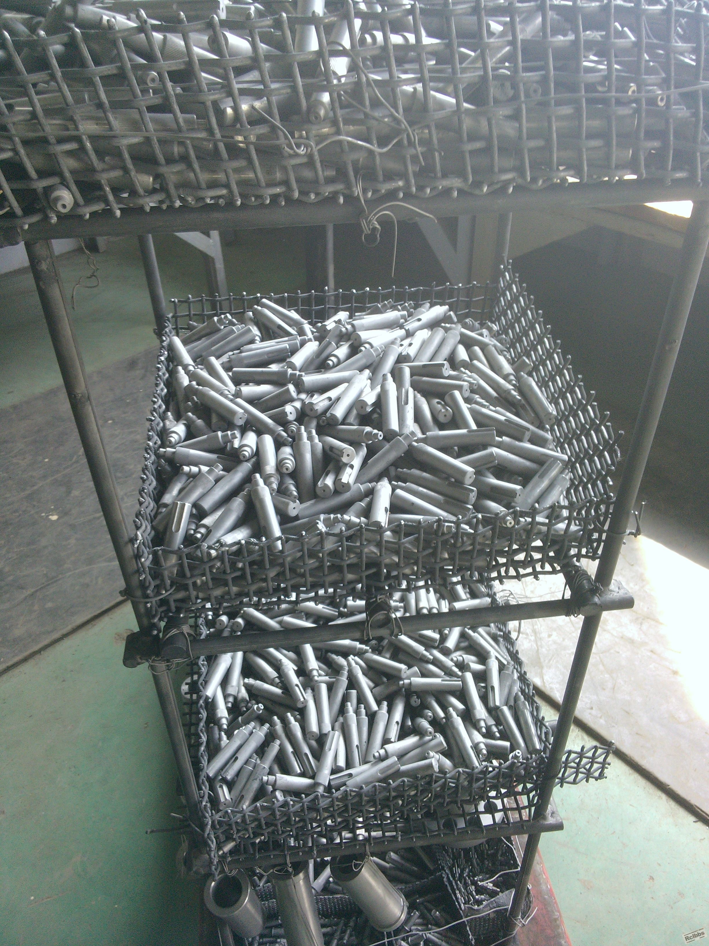

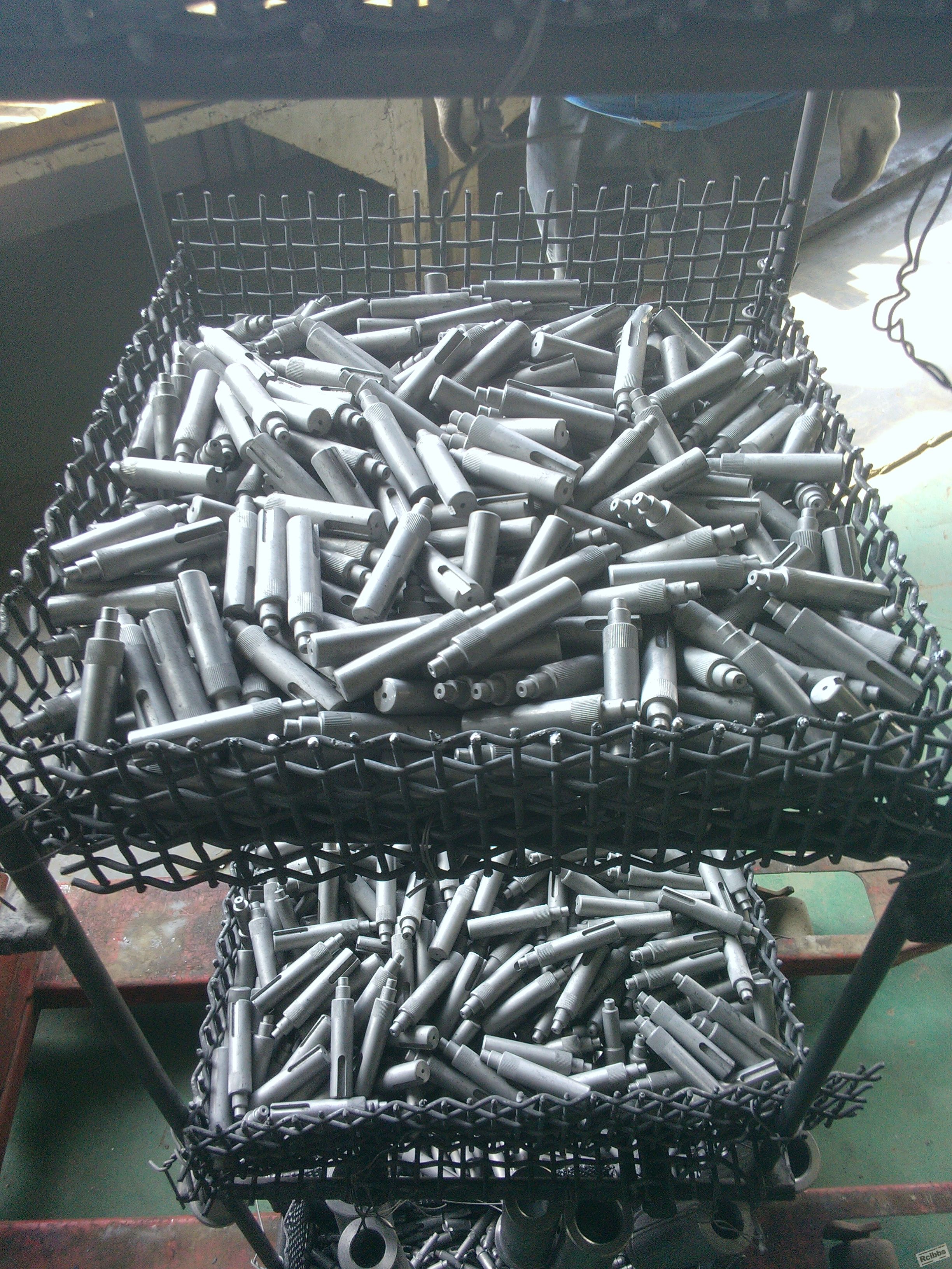

发表于 2013-3-31 09:19:36 | 显示全部楼层
    看来你是做的白氮化,能否把你的白氮化产品拍几张照片传上来,我看看外观。
签到天数: 1795 天
发表于 2013-3-31 09:05:01 | 显示全部楼层
出炉温度300度有点高了,因氮化炉内可能不是一件产品,中间的肯定冷却慢,造成氧化了,我们都是在炉灌里风冷到80度,出来颜色都是灰白色的

jsn 发表于 2013-3-31 15:02
朋友你的氮化装炉就是这样的摆放的吗?
发表于 2013-4-1 16:09:05 | 显示全部楼层
零件就这么装炉,连挂具都没有?

发表于 2013-3-31 14:55:05 | 显示全部楼层
孤鸿踏雪 看来你是做的白氮化,能否把你的白氮化产品拍几张照片传上来,我看看外观。
图片一起发,受限制

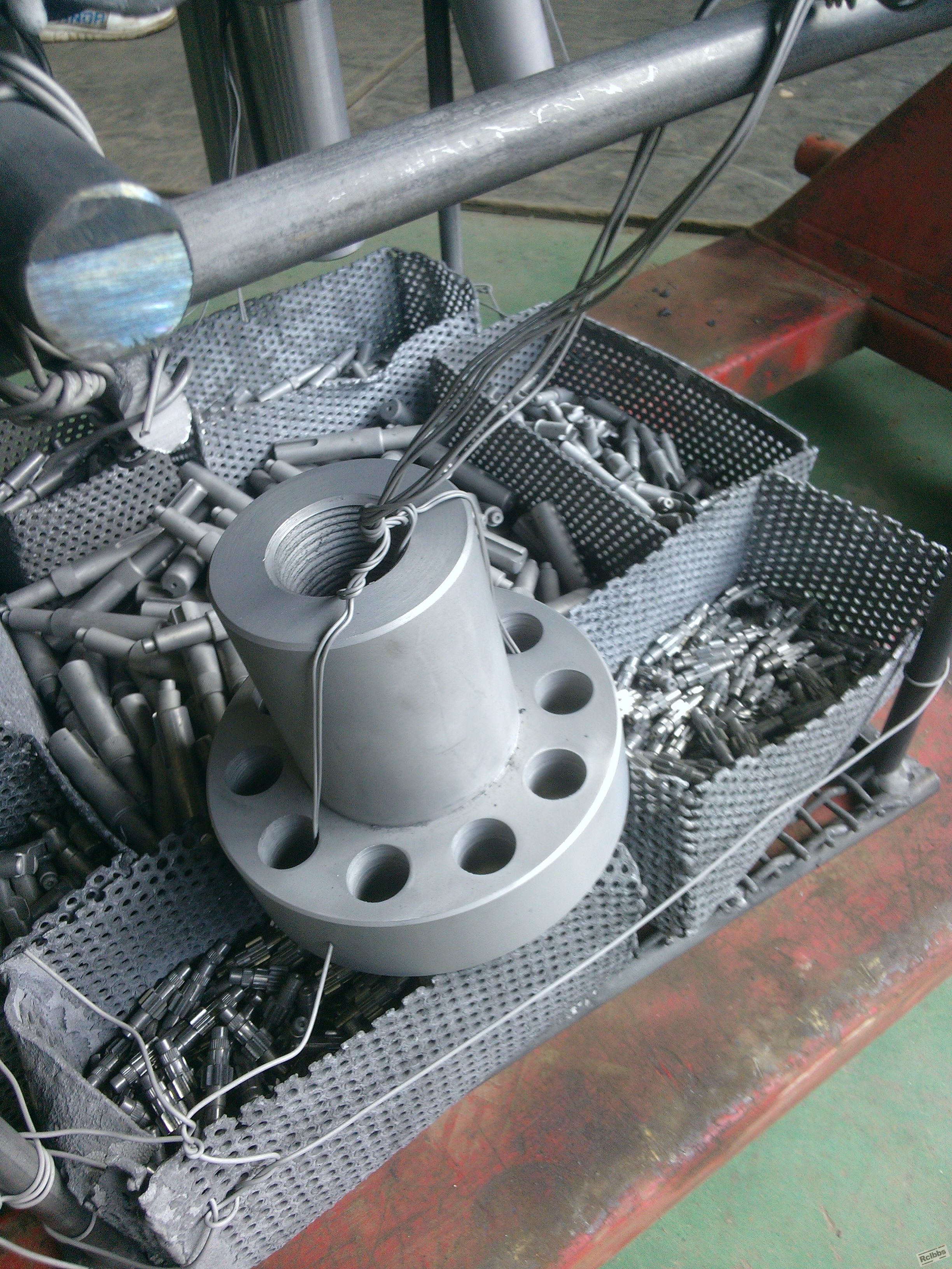

发表于 2013-4-1 17:17:32 | 显示全部楼层
hnhxslr 发表于 2013-4-1 17:14
基本不用缓冷罐,佛山的直径1200
     不用缓冷罐?那你现在是随炉降温冷却?能否提供一个产品出炉后的照片?
发表于 2013-4-1 17:20:11 | 显示全部楼层
     你这两幅图片所显示的产品外观色泽不一致,上面有黑点和黑斑,能交货吗?
