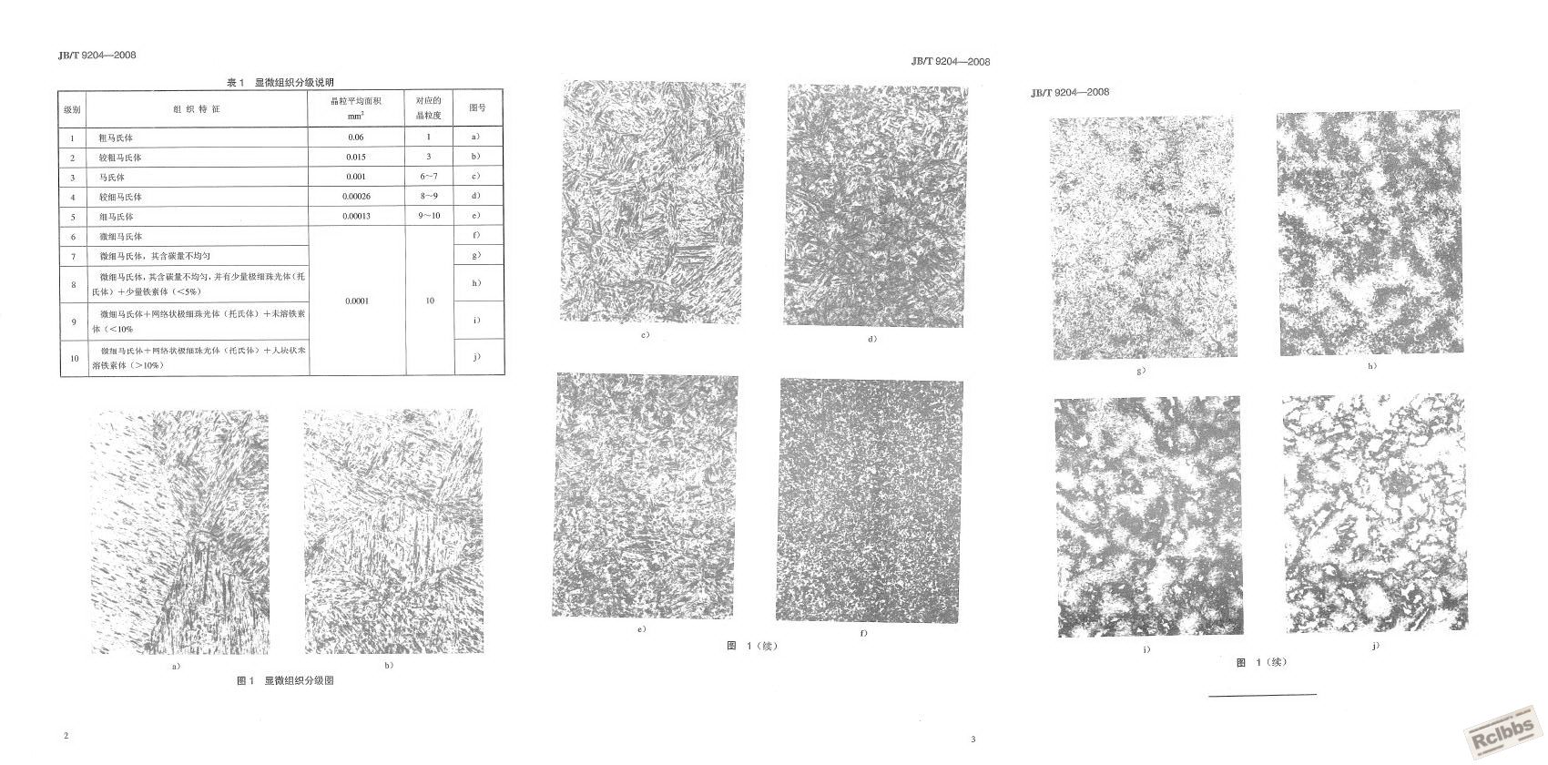

发表于 2013-4-20 00:02:25 | 显示全部楼层
搬运工 发表于 2013-4-19 23:14
关于你说的建议用马氏体级别可代替奥氏体晶粒级别的评定,是由于马氏体等级在某标准中存在并给出了与奥氏体 ...
   正因为看书看进去了的缘故,知道马氏体组织粗细与转变前的奥氏体晶粒大小对应关系存在的。可能你并不干晶粒度评级和马氏体评级的缘故,我的原话是如果做了马氏体评级的前提下再去做奥氏体晶粒级别的评定存在一种重复,至于“马氏体级别可代替奥氏体晶粒级别的评定”这种同说脏话差不多畜生言论不知出自哪里?反正我没有这样说,JBT_9204-2008_钢件感应淬火金相检验列举了淬火马氏体级别与奥氏体晶粒度的关系,一般情形淬火组织就评马氏体级别,很少去评定奥氏体晶粒度了。附件:

发表于 2013-4-20 11:08:19 | 显示全部楼层
搬运工 发表于 2013-4-20 07:48
你34喽的附件我前面已建议过会员去看看,这个在评级时是不能相互转换的。这个不用多说明,你自己找个感应加 ...
    我说“马氏体组织粗细与转变前的奥氏体晶粒大小对应关系存在”,你说是两者在“互相转换”这不是我的原话也不是我的意思所在,管这叫做“畜生言论”一点也不过分。讨论问题时不是就与会者的完整用意,有意歪曲、偷换概念去除前提这种伎俩领教多了。
