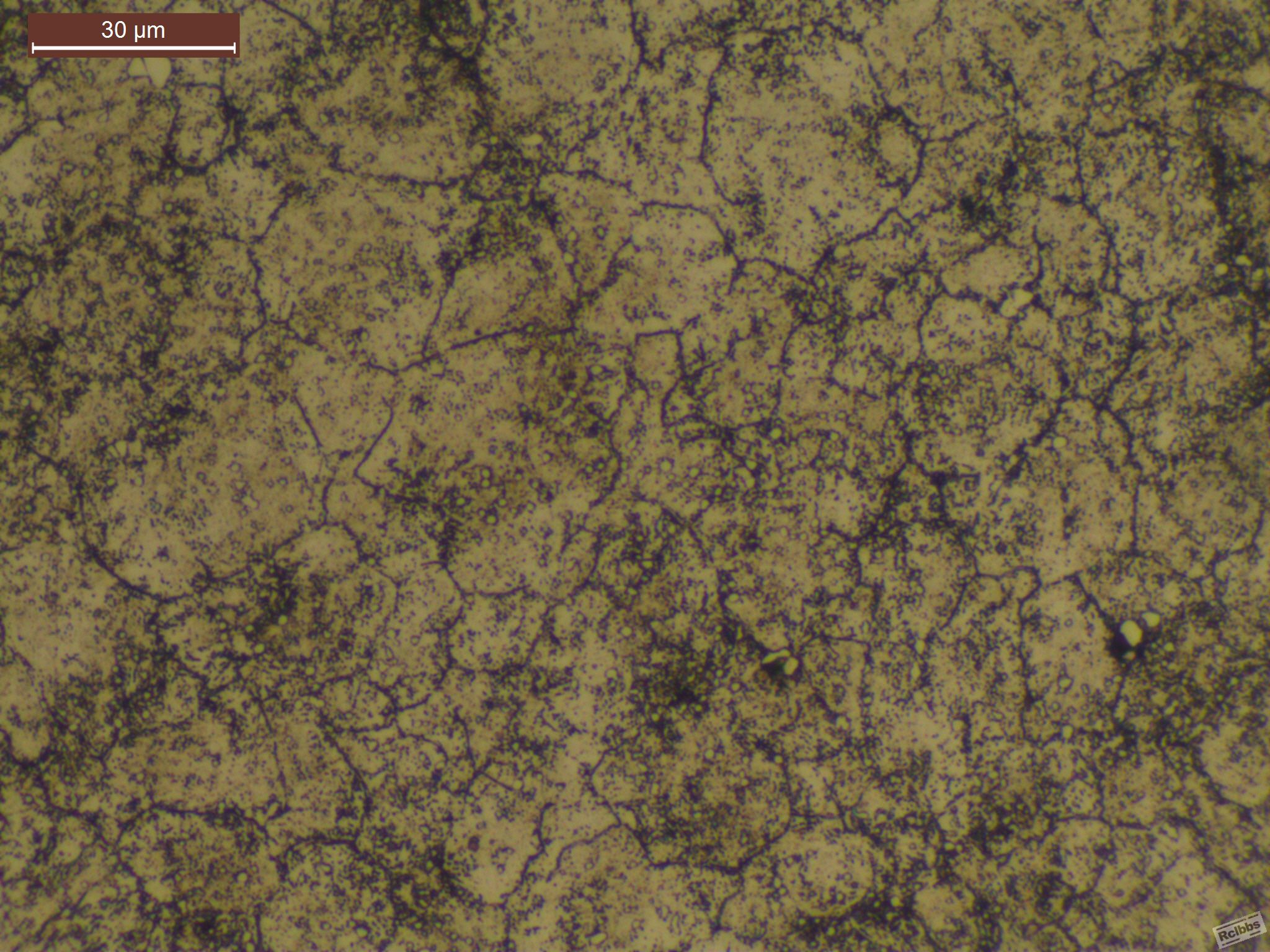

500X0023.jpg 在裂纹附近又做了一次样

发表于 2013-4-18 11:00:13 | 显示全部楼层
怀疑是不是过烧了
没有腐蚀出晶界
不好判断
组织应该没有什么问题把
碳化物分布也很均匀
应该不是未溶的
是后来析出来的吧
发表于 2013-4-18 11:02:25 | 显示全部楼层
cjxjojo 发表于 2013-4-18 10:08
在裂纹附近又做了一次样
晶界粗大
应该是过烧
处理工艺应该是高淬高回
回火索氏体+碳化物
碳化物是回火过程中析出的
分布在等轴的铁素体基体上
不过淬火过程中过烧了
后面用什么温度回火已经不重要了
只能报废
签到天数: 72 天
发表于 2013-4-18 11:30:03 | 显示全部楼层
在裂纹附近又做了一次样
你这张照片多大的放大倍数?感觉加热温度过高,晶粒粗大,有晶界氧化物。断裂原因很明显。

 楼主| 发表于 2013-4-18 15:42:57 | 显示全部楼层

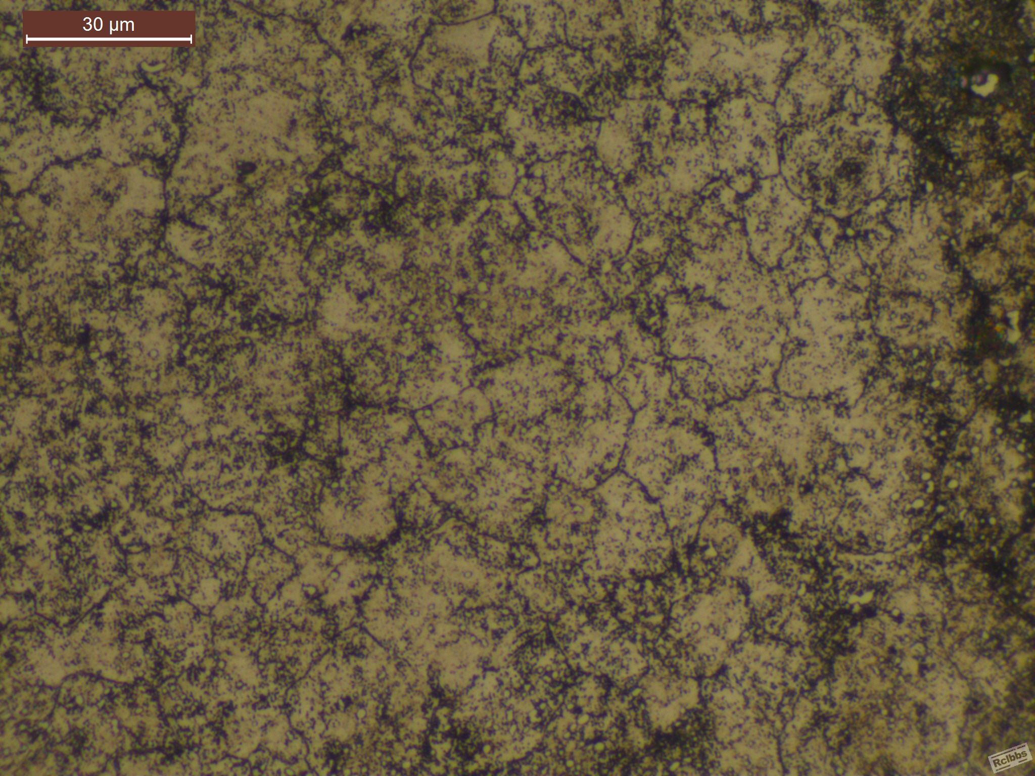

天涯过客 发表于 2013-4-17 16:00
怎么感觉碳化物呈现部分网状及有网状趋势

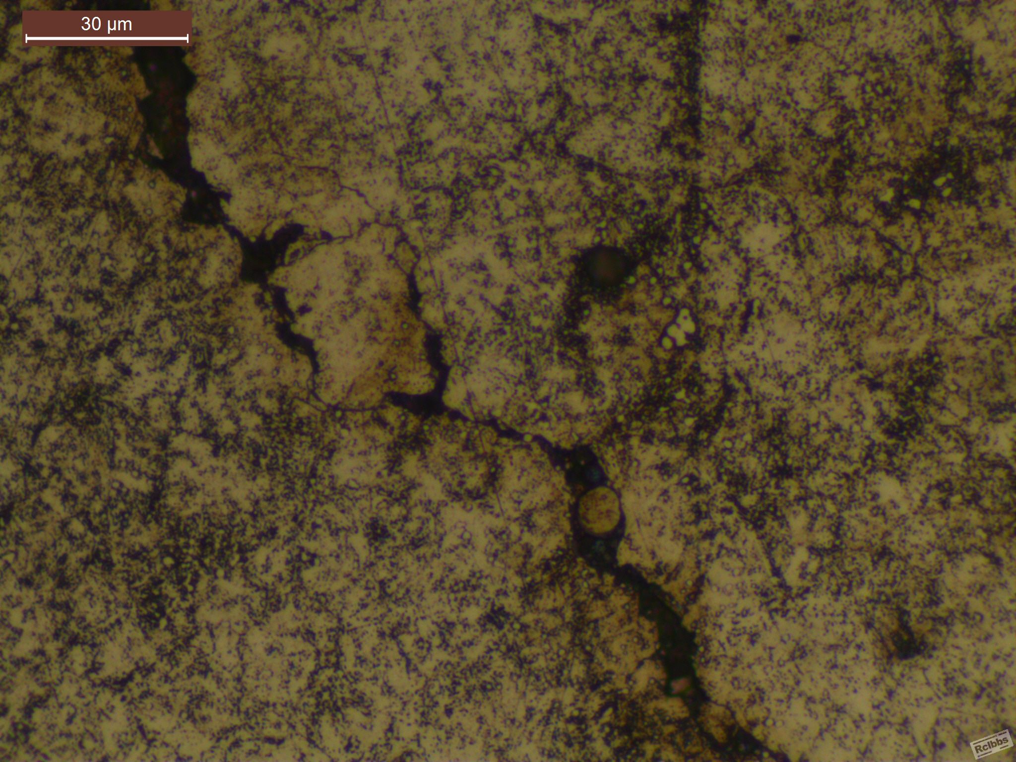

 楼主| 发表于 2013-4-18 15:45:37 | 显示全部楼层
leeyoung007 发表于 2013-4-18 11:34
你的具体的热处理工艺是什么样的?是不是回火温度过高,时间过长?
确实是1080度淬火5分钟,240度回火3小时, 500X0003.jpg ,这是裂纹的一个照片
 楼主| 发表于 2013-4-18 15:46:58 | 显示全部楼层
500X0003.jpg 放大500被,这是裂纹的金相照片

发表于 2013-4-18 16:12:28 | 显示全部楼层
cjxjojo 发表于 2013-4-18 15:47
不可能是回火索氏体,是低温回火,240度
那就是回火马氏体上分布未溶碳化物
过烧不过烧和回火温度没关系
主要是淬火的温度高了
哪些网状物应该是过烧后的晶界

签到天数: 1505 天
发表于 2013-4-19 18:45:03 | 显示全部楼层
cjxjojo 发表于 2013-4-18 15:46
放大500被,这是裂纹的金相照片
图片做的不错,裂纹沿晶界开裂的。
