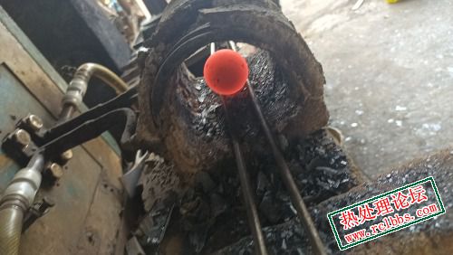

发表于 2024-10-21 15:11:55 来自手机 | 显示全部楼层
金丝猫咪咪 发表于 2024-10-21 14:47
但标准上指出返淬次数不超过3次啊
重新锻造后的工件,组织体都被打乱重组了,根本不存在什么旧的组织体,以前做过什么热处理,你可以当手机成还原出厂设了,之前哪怕是8级细度这个也不可能锻后还是8,锻造后的过共析钢会重新出现网状碳化物,该怎么做还得怎么做

发表于 2024-10-21 16:40:30 来自手机 | 显示全部楼层
SXK 发表于 2024-10-21 15:40
这个不冲突啊,细化晶粒不一定代表着整体性能方面就一定是提升的,反复形核确实能细化晶粒啊
题目讨论的就是为嘛循环反复能细化,再有,汝其意粗大反而性能高绝呼?细了不升反降是吧?力学性能不升反跌是吧?敲断样品看断面的时候一锤子也不一定能干的断,如果大量网碳且粗大晶粒别说砸一锤子了,掉地就两半了,你说好了还是坏了还是不好也不坏?送检样品11.5级晶粒细度,回火后硬度64.5HRC,金相实验室帮做的检测

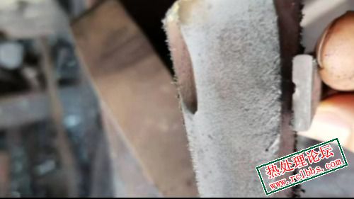

发表于 2024-10-21 16:48:43 来自手机 | 显示全部楼层
SXK 发表于 2024-10-21 15:41
没说晶粒变粗啊,反复形核确实会细化晶粒
你所谓的杂质没有看到,而且没有弱化也没变脆,效果就是可以去砸陶瓷地板砖不碎而且砸很多次,陶瓷砖面够硬了吧

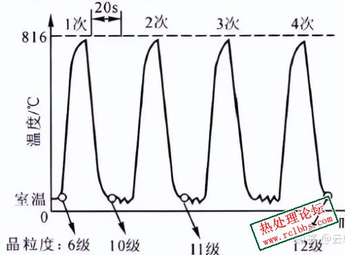

发表于 2024-10-23 20:10:00 | 显示全部楼层
上善若水 发表于 2022-11-17 21:43
做过这方面的试验吗?二次淬火我一般都会采用先退火再淬火
退火了就没有重复淬火细化的现象。只有淬火后,直接再次淬火才有细化晶粒的结果。因为,淬火后马氏体产生不同大小的马氏体簇,晶格之间具有应力集中区,在这些区域会萌生奥氏体晶核并长大。得到更多的细小奥氏体晶粒。
发表于 2024-10-23 22:38:27 来自手机 | 显示全部楼层
wangzeshi 发表于 2024-10-23 20:10
退火了就没有重复淬火细化的现象。只有淬火后,直接再次淬火才有细化晶粒的结果。因为,淬火后马氏体产生 ...
类似的热处理模型图你没见过么?呵呵呵呵感觉找到真理恁么困难吗?
