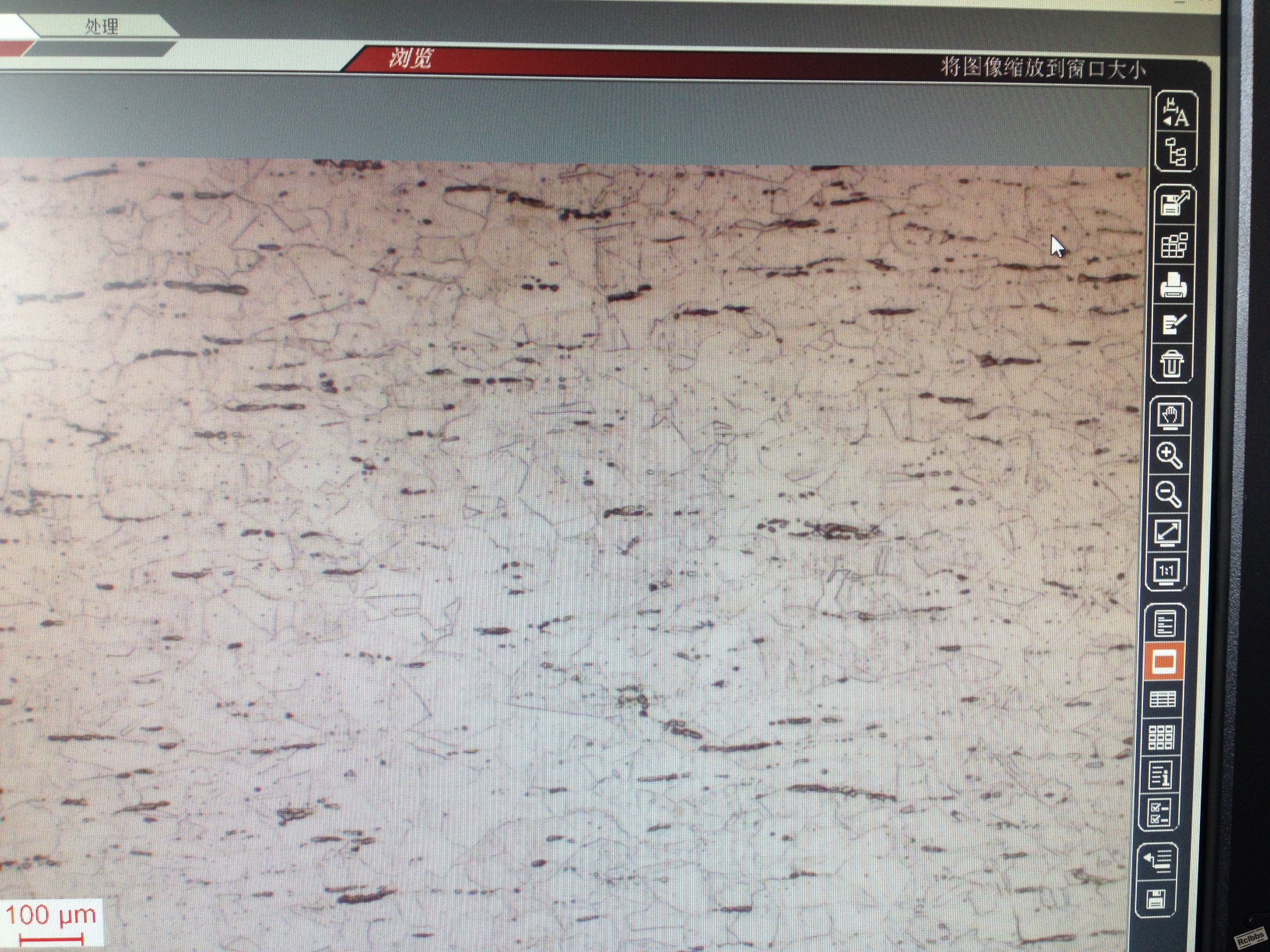

发表于 2013-12-20 13:43:41 | 显示全部楼层
750℃/150h处理主要目的是加速碳化物在材料中的析出,针对该材料在长期运行后,材料碳化物析出状态下的碳化物含量对性能的影响。
发表于 2013-12-20 15:01:07 | 显示全部楼层

发表于 2013-12-20 17:03:04 | 显示全部楼层
不是提高高温抗蠕变性能,是检查SUS304材料组织中析出的碳化物多少与性能(物理、力学、化学)的关系
发表于 2013-12-20 17:05:01 | 显示全部楼层
便于以后在金相组织检查中,根据金相组织判定性能数据。

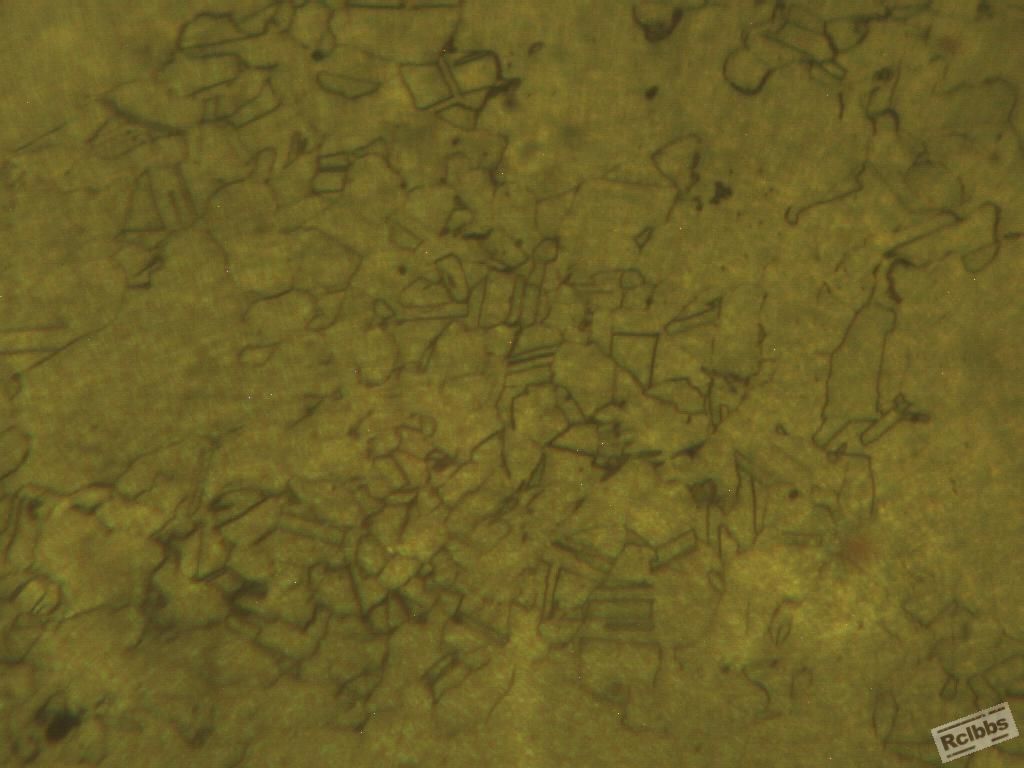

发表于 2014-2-15 20:27:45 | 显示全部楼层
dayh 发表于 2013-8-18 17:12
上传两张奥氏体不锈钢图片
你好,请问有关于不锈钢的书籍吗?谢谢。。。。。。。。。。
签到天数: 25 天
发表于 2014-2-15 21:58:30 | 显示全部楼层
             1Cr18Ni9Ti
签到天数: 25 天

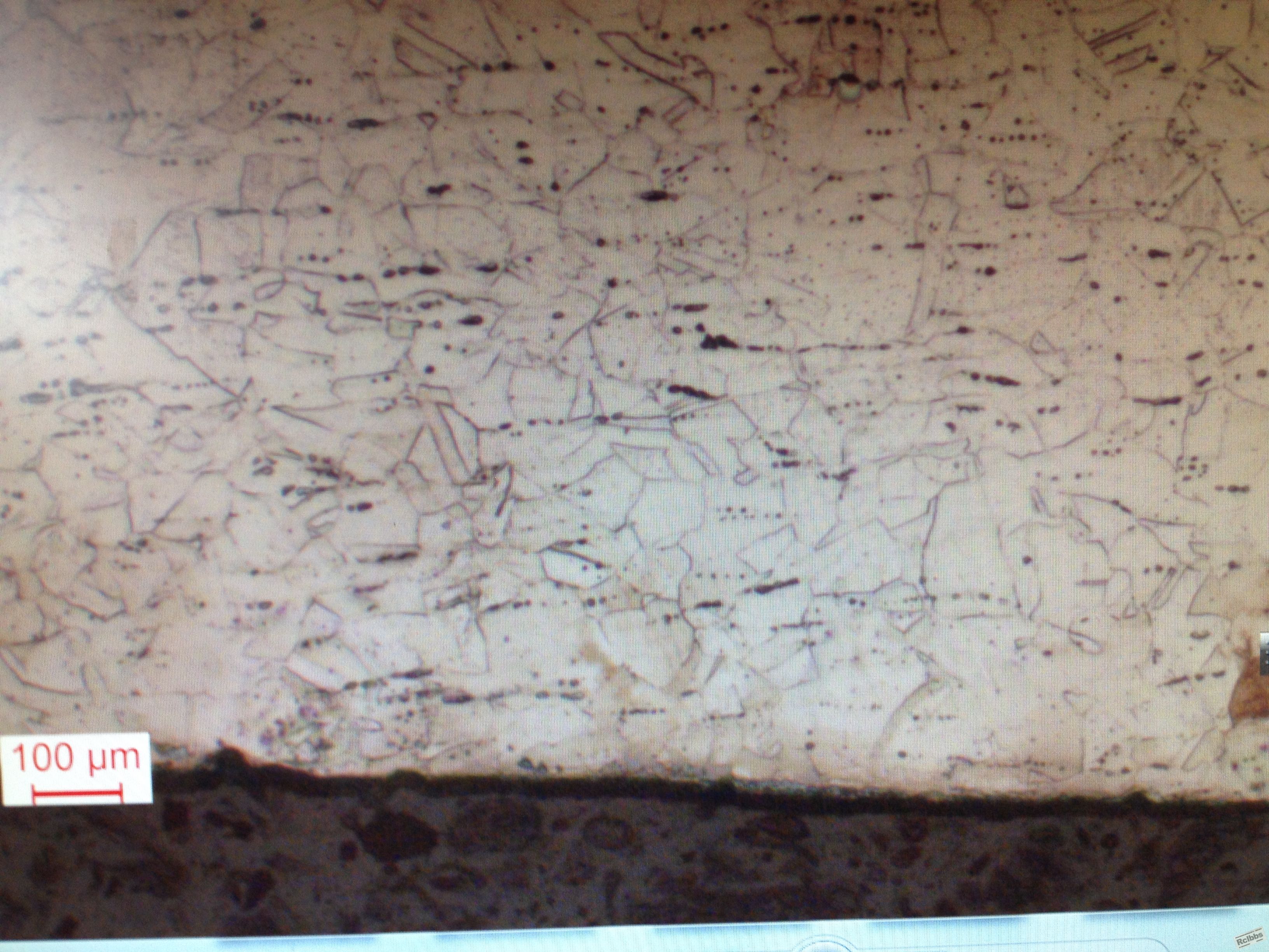

发表于 2014-2-15 21:59:15 | 显示全部楼层
试样做的有些粗糙,凑合看啊。

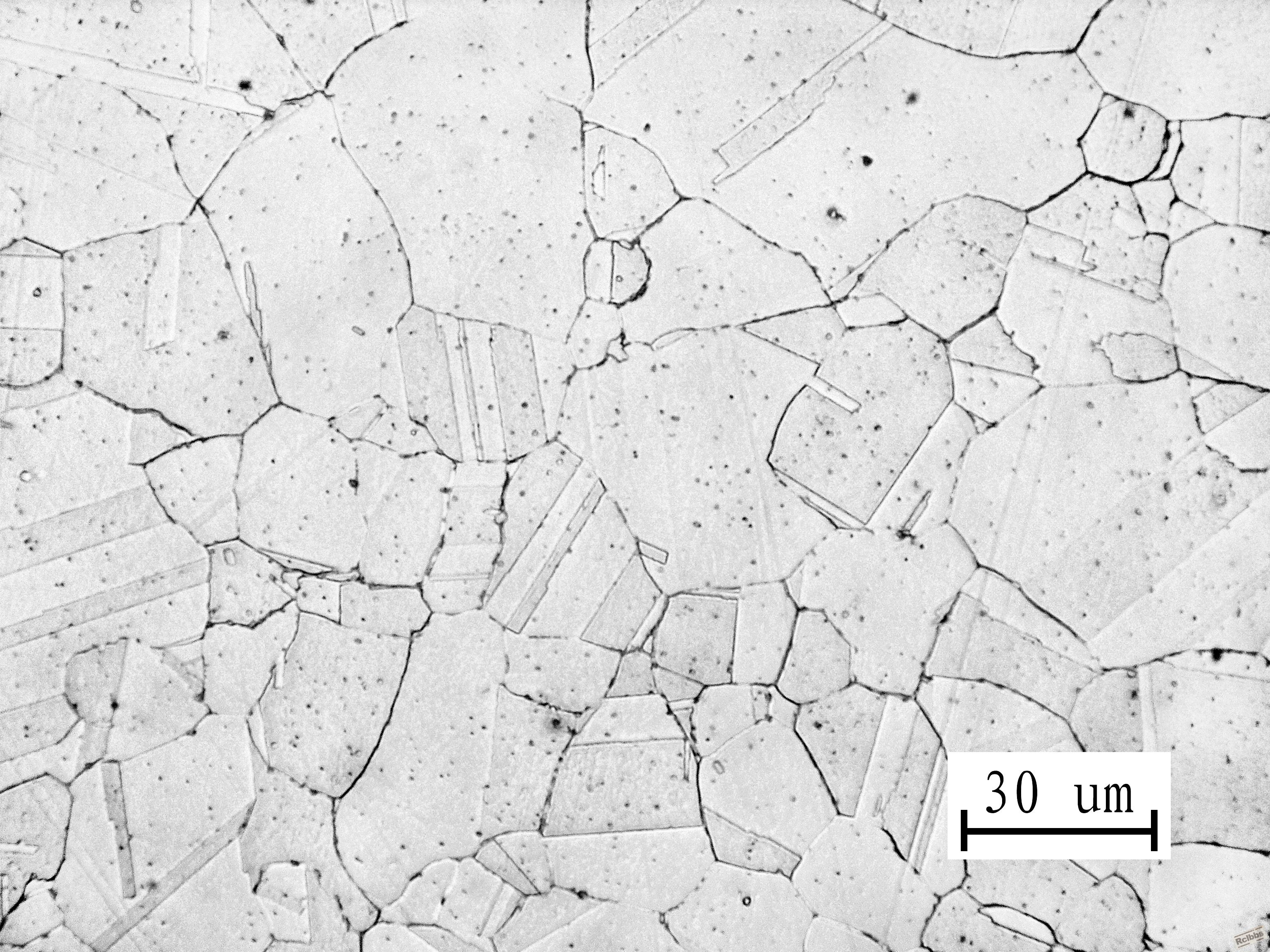

发表于 2014-8-16 10:16:48 | 显示全部楼层
hovely 发表于 2013-5-8 16:37
非常感谢,这应该算纯净奥氏体吧,典型的退火孪晶组织。
退火孪晶组织是退火得到的吗?
这种组织要怎么腐蚀出来。

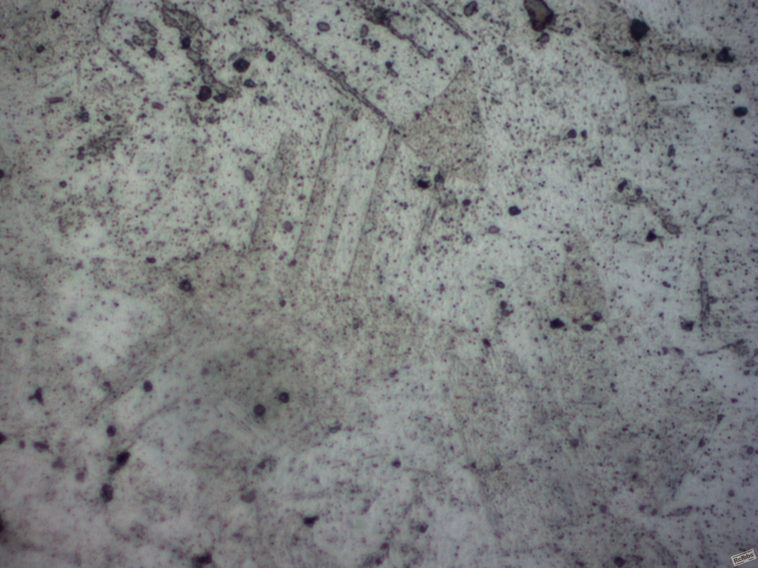

发表于 2014-8-16 18:37:54 | 显示全部楼层
hovely 发表于 2013-12-9 20:10
温度有那么高的,至少600度的我见过具体的工程实例。我是做压力容器的,不知道您对ASME标准熟悉不,在此标 ...
IMG_5579.JPG 这是304螺母,王水腐蚀,工艺不知,我自己做着玩的,2.5UM的金刚石喷雾剂抛光。请看看上面有那些组织?谢谢

 楼主| 发表于 2014-8-16 20:42:30 | 显示全部楼层
luminjun5917 发表于 2014-8-16 18:37
这是304螺母,王水腐蚀,工艺不知,我自己做着玩的,2.5UM的金刚石喷雾剂抛光。请看看上面有那些组织?谢 ...
金相做的不是很清楚,基体肯定是奥氏体,就是分辨不出来黑色的是脏东西还是铁素体,要是铁素体的话就说明固溶的不好。
当然和螺母的要求有关,这种组织在我们公司是直接拒收的。

发表于 2014-8-17 08:48:38 | 显示全部楼层
hovely 发表于 2014-8-16 20:42
金相做的不是很清楚,基体肯定是奥氏体,就是分辨不出来黑色的是脏东西还是铁素体,要是铁素体的话就说明 ...
呵呵,那应该不是脏东西,是铁素体,我是用手机拍下来的,可能你看的不是很清楚。莱卡显微镜自带的拍拍照功能,还是很清楚的,就是有点发黑,腐蚀时间长了点,有点感觉发焦了。有机会做一个好看的给你看看。谢谢。

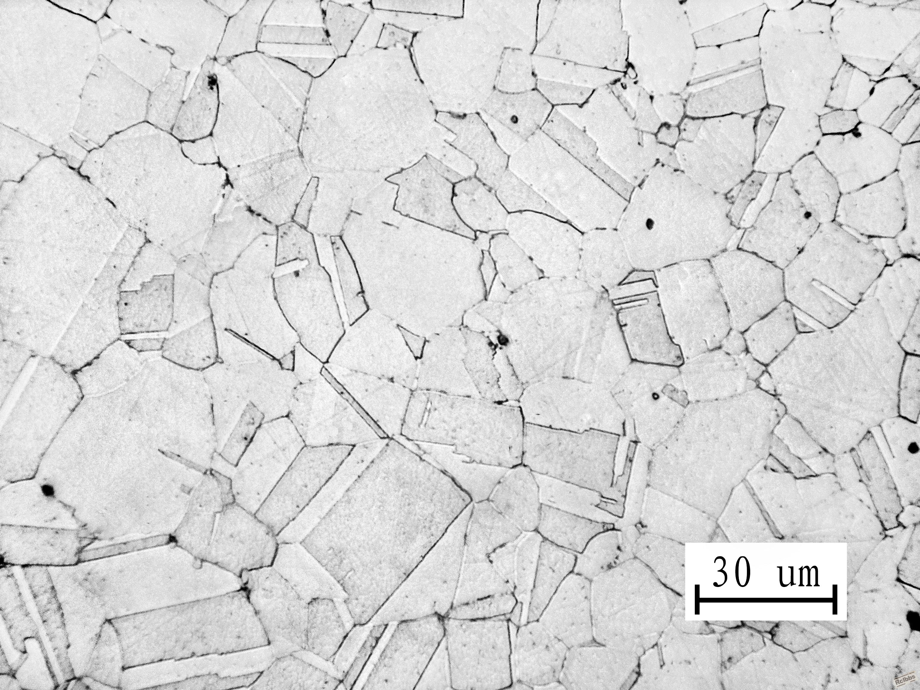

发表于 2014-8-17 13:24:11 | 显示全部楼层
904L,稀王水腐蚀,100X
