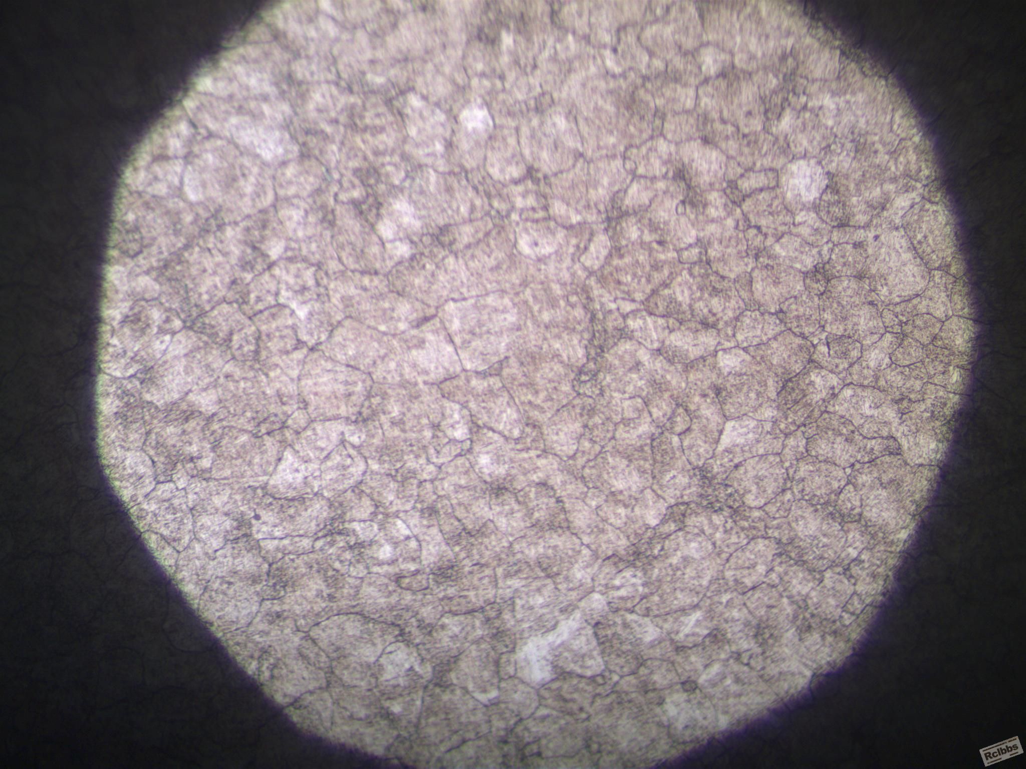

各位用苦味酸的大侠,能上传一下你们腐蚀的图片嘛?
签到天数: 139 天
发表于 2013-5-14 14:29:29 | 显示全部楼层
这是苦味酸酒精腐蚀的!主要掌握环境温度和腐蚀时间。放大倍数是200倍,当然这个也腐蚀的不好,但是掌握好的话可以腐蚀出来。

发表于 2013-5-14 14:47:40 | 显示全部楼层
taofans 发表于 2013-5-14 14:29
这是苦味酸酒精腐蚀的!主要掌握环境温度和腐蚀时间。放大倍数是200倍,当然这个也腐蚀的不好,但是掌握好的 ...
非常感谢。已经很好了。
签到天数: 139 天
发表于 2013-5-14 14:52:47 | 显示全部楼层
hovely 发表于 2013-5-14 14:47
非常感谢。已经很好了。
基本就是这样了!制样太仓促造成不能很好的对焦。

taofans 发表于 2013-5-14 14:29  这是苦味酸酒精腐蚀的!主要掌握环境温度和腐蚀时间。放大倍数是200倍,当然这个也腐蚀的不好,但是掌握好的 ...
请问你这是什么材料啊?
签到天数: 139 天
发表于 2013-5-14 15:31:05 | 显示全部楼层
gs76609530 发表于 2013-5-14 15:27
请问你这是什么材料啊?
上面化学成分都在的啊,当然是3Cr13了,只是碳含量在上限而已。
