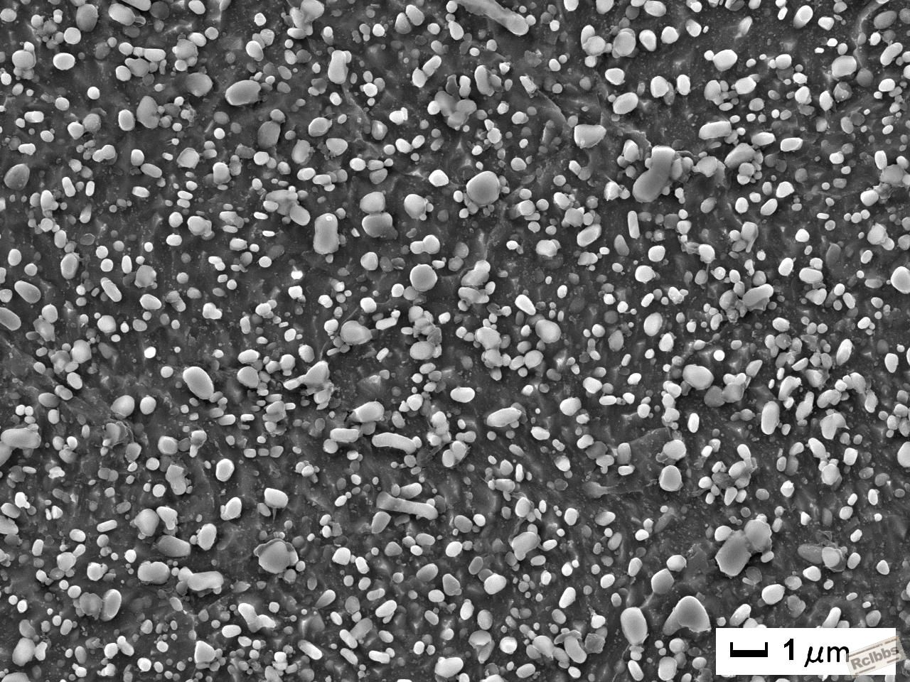

我来瞎扯几句哈:我曾在实验室用箱式电阻炉做过热轧穿孔后GCr15轴承钢钢管切片的球化退火工艺,采用的是等温球化退火。通过805℃保温不同时间观察碳化物粒子的数量大小分布等,在15min时,碳化物粒子的数量达到最多,分布均匀。随着保温时间的延长,碳化物粒子尺寸逐渐蹭大、数量减小。最后我用了保温一个小时的试样45分钟冷却到720℃保温2h,直接出炉,得出的组织非常好,至于硬度就没有打,因为我不想做这个了。当时这是在实验室中的结果,与现场生产有很大的区别。希望对你有帮助,同时也请论坛里的专家指正此工艺有哪些不当之处,让后生在此学习,谢谢!
发表于 2013-5-26 14:12:53 | 显示全部楼层
我还是加上处理后的组织照片吧, 805-1-2-5000.JPG 5000倍的照片
同时请论坛里的专家指出,为什么会存在两种大小不同的碳化物粒子。
