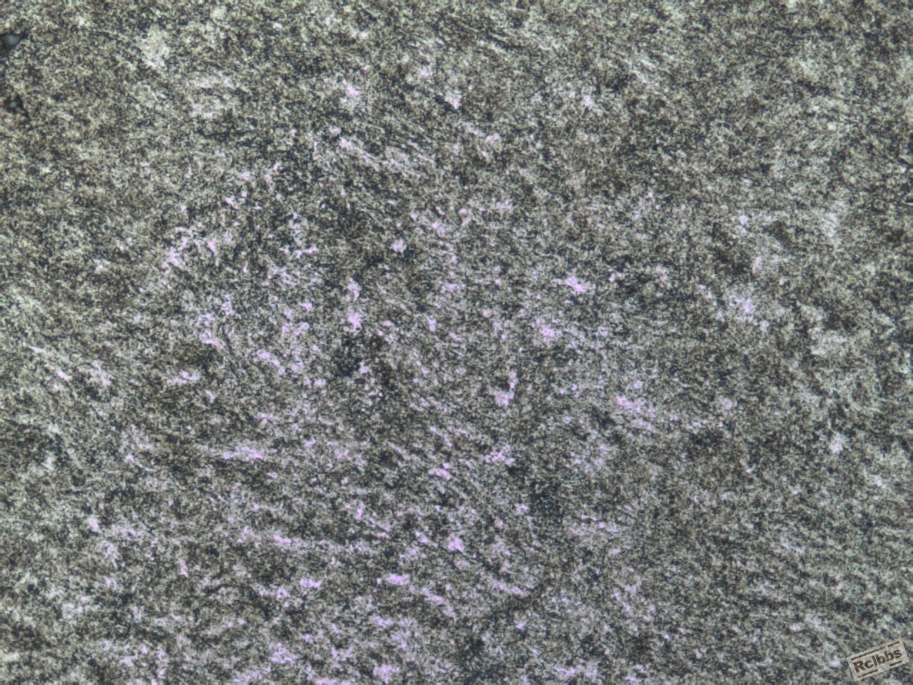

[讨论] 各位专家来看看这调质组织有啥问题

1353243643 发表于 2013-5-21 13:31
可不可以请问老师在这种状态下延长保温时间的昨用是什么?刚学的,想不明白
你在图片中是否看到颗粒,条块状铁素体呢,那是未溶状况下形成的,还有少量的托氏体,说明是加热保温时间偏短引起组织现象,要是适当延长保温时间是进步溶解这些条块状铁素体组织,使组织更均匀细化,机械性能上进步提高些
 楼主| 发表于 2013-5-21 15:42:17 | 显示全部楼层
小王子 发表于 2013-5-21 15:37
保持马氏体位相的回火索氏体,铁素体,托氏体,夹杂少量贝氏体
感谢支持,能否指出具体托氏体的位置?
发表于 2013-5-21 15:46:32 | 显示全部楼层
小王子 发表于 2013-5-21 15:39
高工,保持马氏体位相回火S与回火马氏体有什么区别呢?
区别是一个马氏体位相回火S是高温回火得到的组织,要是加热保温时间不足,会保留马氏体位相回火S;回火马氏体是淬火后再低温回火得到组织。

发表于 2013-5-21 16:02:09 | 显示全部楼层
只退火 发表于 2013-5-21 15:42
感谢支持,能否指出具体托氏体的位置?
托氏体在光学显微镜下不能分辨F与P形貌,在这里就是灰色的一片细小的混沌组织
发表于 2013-5-21 16:08:12 | 显示全部楼层
试样尺寸,加热时间,保温时间。

发表于 2013-5-21 20:09:49 | 显示全部楼层
有铁素体。
保温时间不够。

发表于 2013-5-24 08:48:57 | 显示全部楼层
从图片上看有少量的未融F,此原因正如楼上所说乃保温时间不够所致,其它都挺好的。

发表于 2013-5-23 11:57:03 | 显示全部楼层
提高以下淬火温度即奥氏体化温度即可。

 楼主| 发表于 2013-5-23 09:17:48 | 显示全部楼层
gytmxiao 发表于 2013-5-22 10:42
不管取样部位是表面还是芯部,这种组织都很差。
  淬火温度低,保温时间不够,冷却看来也有问题。

发表于 2013-5-22 16:16:54 | 显示全部楼层
调质组织中一般不允许出现铁素体,同时存在贝氏体组织,从楼主所提供照片来看,调质处理效果不是很好,应该是不合格的组织,提供一张状态比较好的组织,供您对比参考:
