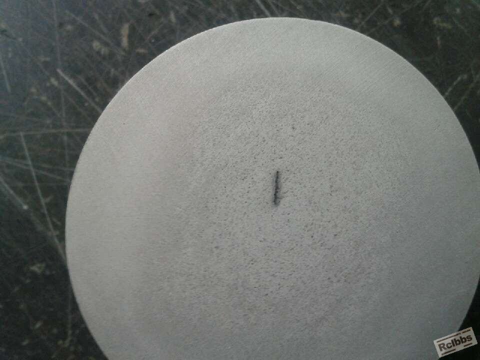

 楼主| 发表于 2013-5-21 11:31:54 | 显示全部楼层
这个就是低倍酸洗照片,

图片不是太清楚,感觉是原材料有白点或者内裂,经过调质后裂纹扩展形成的。

这个看着是明显材料中心疏松。是原材料问题,只是在热处理后反应出来而已!
发表于 2013-5-23 11:55:23 | 显示全部楼层
典型材料中心疏松,心部缺陷表面无损检查有时是检查不到的。原材料进厂后,热处理前就应该进行切片低倍检查。
