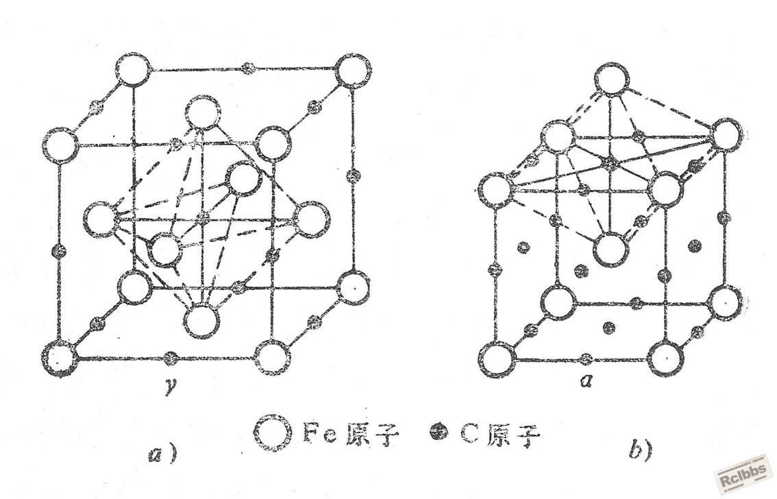

再看看这个图吧,图a)是奥氏体的一个晶胞结构,图b)是马氏体的晶胞结构,谁说马氏体里不含碳原子的?
我想高碳马氏体和低碳马氏体概念大家都很熟悉吧,如果马氏体不含碳,哪里还有什么板条和针状之分呢?
