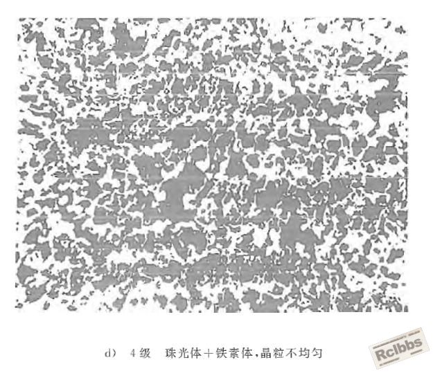

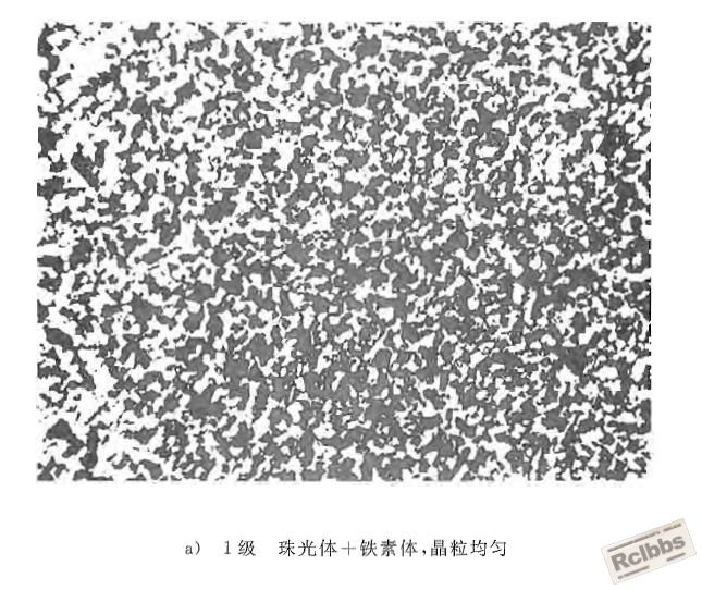

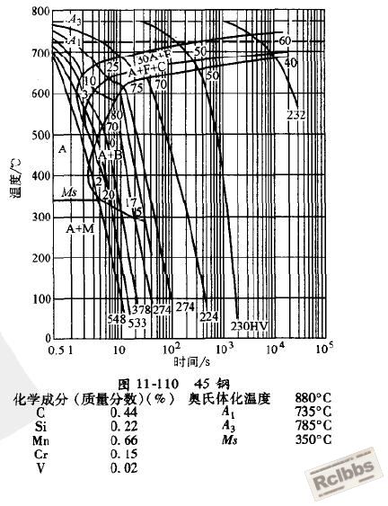

     对于一些合金钢的正火一般不直接冷到室温,原因是防止冷却度太快出现贝氏体组织,有条件的时候采取会等温正火。一般出现混晶现象与贝氏体存在直接关联,45钢也存在贝氏体转变区,如果材料C、Mn偏上限尽可能不一味快冷到底为好,以下是某成分的45钢连续冷却转变曲线(CCT曲线):
    在后期将冷却缓下来有利于避开进入贝氏体区域,使过冷奥氏体冷却速度线完全在铁素体+珠光体区域通过,不发生贝氏体转变。45钢正火组织采用GB/T13320-2007评定级别1~4级合格,重要件1~3级合格.以下是1级与4级金相组织图片供你参考:
