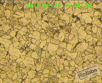

[原创] 分享最近拍的晶粒照片

谢谢各位坛友关注,要是有实际动手做过晶粒与晶粒度评级的坛友,欢迎上传资料分享、学习、交流和探讨。

发表于 2013-6-13 21:38:59 | 显示全部楼层
晶粒度照片做的不错,现在没做金相检测了好久没看到这好的照片了
发表于 2013-6-14 09:41:52 | 显示全部楼层
晶界都很清晰  即使用轮廓法进行晶粒度评级也不错
发表于 2013-6-14 12:07:46 | 显示全部楼层
做的不错。很完整,要好好学习。
发表于 2013-6-14 15:04:29 | 显示全部楼层
做的很好  说啊材料   腐蚀液   腐蚀方法!!!求教~

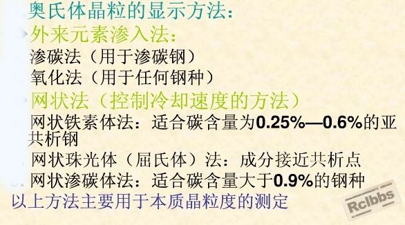

 楼主| 发表于 2013-6-14 15:35:12 | 显示全部楼层
随风可飘摇 发表于 2013-6-13 16:59
希望可以给我们这些新手传授一下做晶粒度的方法吗?说是合金钢用苦味酸在70-80℃热蚀10-20min,为什么我腐蚀 ...

发表于 2013-6-14 17:37:00 | 显示全部楼层
做的不错,请问是氧化法还是什么其他的方法?

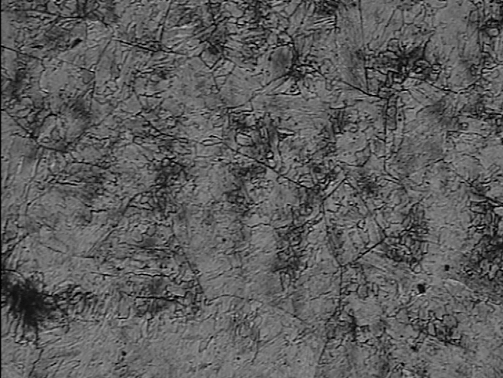

发表于 2013-6-15 11:16:52 | 显示全部楼层
