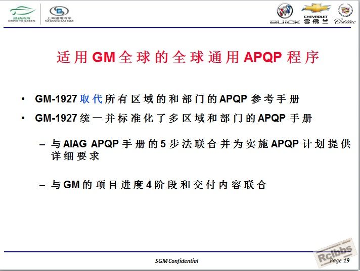

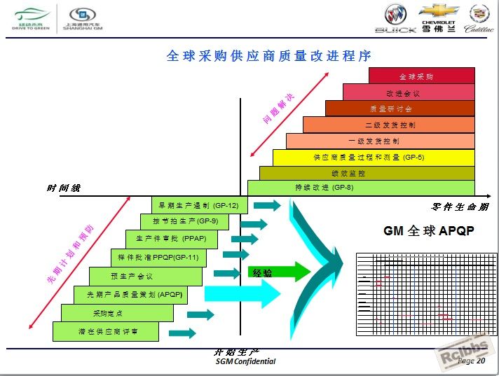

从产品早期慨念建立、潜在供应商、立项、muule试验、交样件验证、小批量、工艺验证、预试生产、生产件批准PPAP、量产SOP整个过程的质量规划与质量控制管理,这就是APQP。之后的量产质量控制有TS、GMS(GM特有的体系),特殊过程是CQI-9、CQI-11,CQI-12等等,来满足客户整个生命周期的产品质量。
APQP引伸许多管理方法,如GP-5、GP-7、GP-8、GP-9、GP-10、GP-12,MSA、PFMEA、SPC、PPAP、QSB、PPQP、质量阀等等。所有支持的标准是GM1927(1-83)。

非特殊过程供应商须通过TS、QSB、技术评审、GP5、7、8、9、10、12。
特殊过程热处理供应商须满足CQI-9(SQE负责指导),其他同上。
关键供应商须北美专家评审通过才能成为正式供应商。
关键热处理零件,须送北美进行性能测试,才能向SGM供货。
所有供应商的供货零件必须经过DV、PV试验与GM3660批准,才能正式供货。

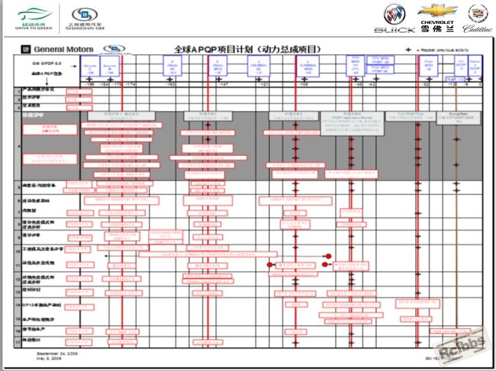

gydz 发表于 2013-6-16 18:23
陈工,你在讲义中提到的供应商和顾客是不是可以这么理解:
供应商是生产加工企业
顾客是第三方设计公司, ...
马工:顾客就是客户,有内部客户、外部客户。GMAPQP指得顾客就是GM全球所有整车、整机厂。
供应商就是所有全球供货商,有一级、二级...
21页这张计划是GM1927-2标准文件,其中横内容是APQP需要做的工作,竖内容是项目标准timing内容。
现在只要了解项目有计划,按计划一步一步做。不是论坛中看到样件完成后直接PPAP慨念。
