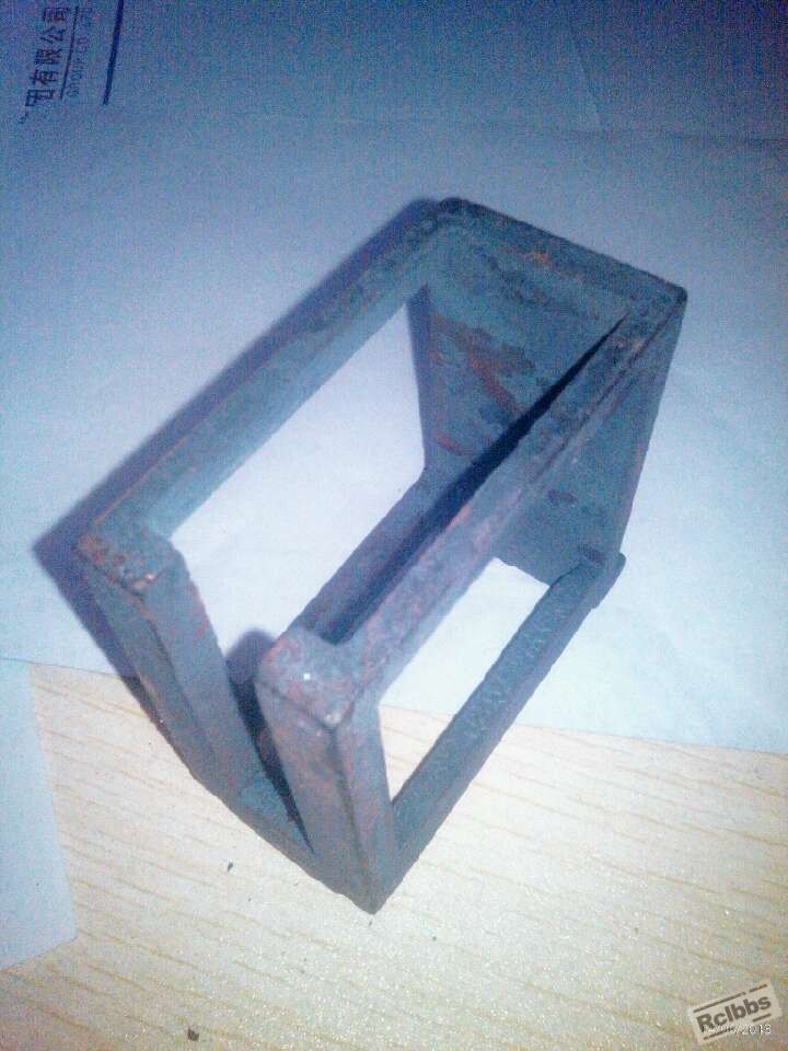

人都走了,现在车间里就我自己了,还有一批42CrMo要回火,硬度25—28,我想660回火,每次都说我做的硬度不均匀,半吨油都不到,每次都得分几次才能做完淬火,我怎么保证每次硬度都一样,建议了好几次换个大点的油槽,都没信儿,还有那40Cr要正火,五六毫米厚的件,正火硬度能不高吗,还反馈回来说不容易加工。

40Cr正火不好加工就改调质呗

401898427 发表于 2013-6-14 20:13
40Cr正火不好加工就改调质呗
最厚的地方不过6mm,调质我真不敢保证不会变形发个图片吧

发表于 2013-6-14 20:25:46 | 显示全部楼层
感觉还是正火好些,变形不好控制哦
