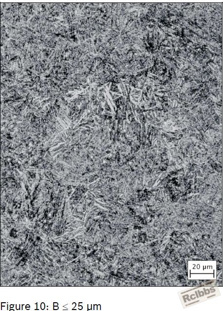

发表于 2013-7-10 08:11:54 | 显示全部楼层
hovely 发表于 2013-7-5 17:36
谢谢,坦白讲,我也不赞成她的这个观点,但是她的水平毋庸置疑。
签到天数: 107 天
 楼主| 发表于 2013-7-10 08:27:14 | 显示全部楼层
lutian 发表于 2013-7-10 08:11
这是个贝氏体的图片,感觉像的
谢谢提供。

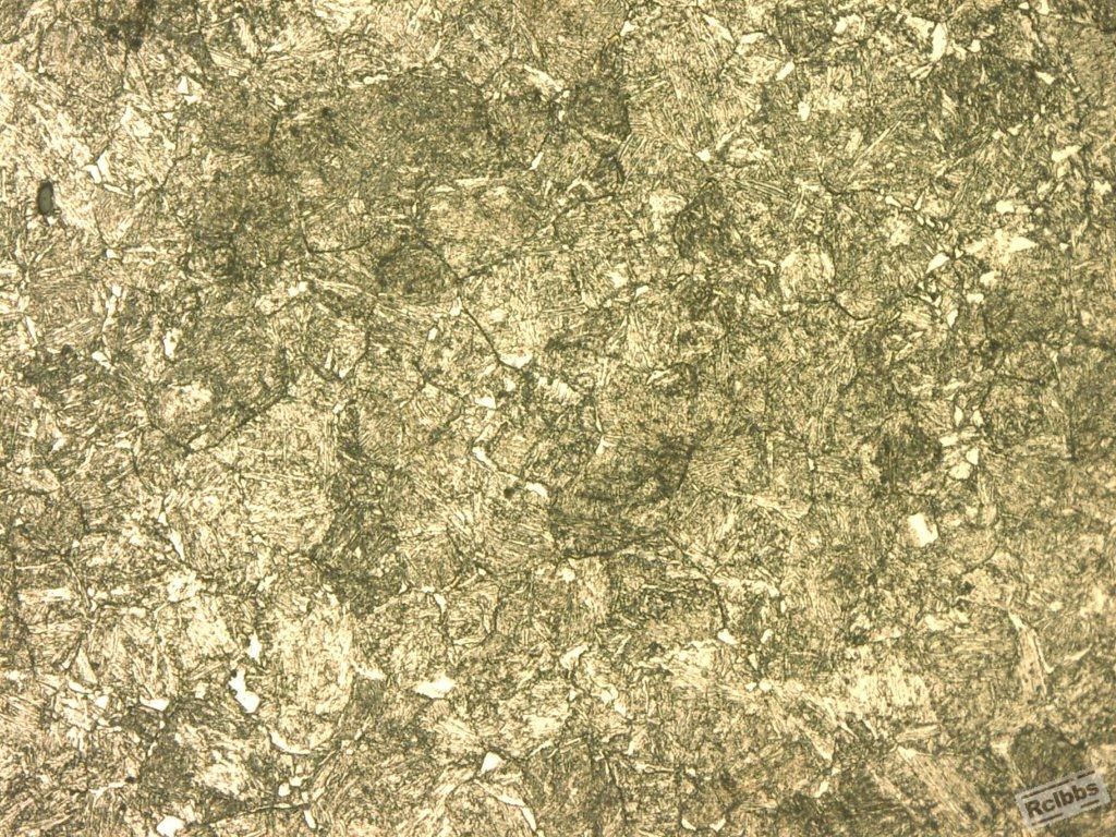

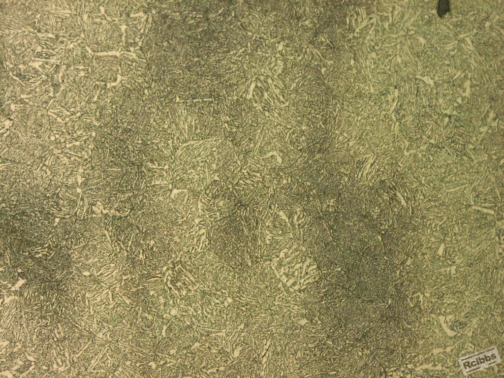

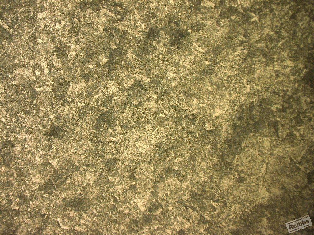

 楼主| 发表于 2013-7-11 12:38:16 | 显示全部楼层
清霜 发表于 2013-7-6 09:55
很想看看你做出来的晶粒度怎么样!用苦味酸做吧。
两张200倍的,一张100倍的。腐蚀剂苦味酸+洗洁精。
100倍的几乎看不清。大家将就着看吧!惭愧
