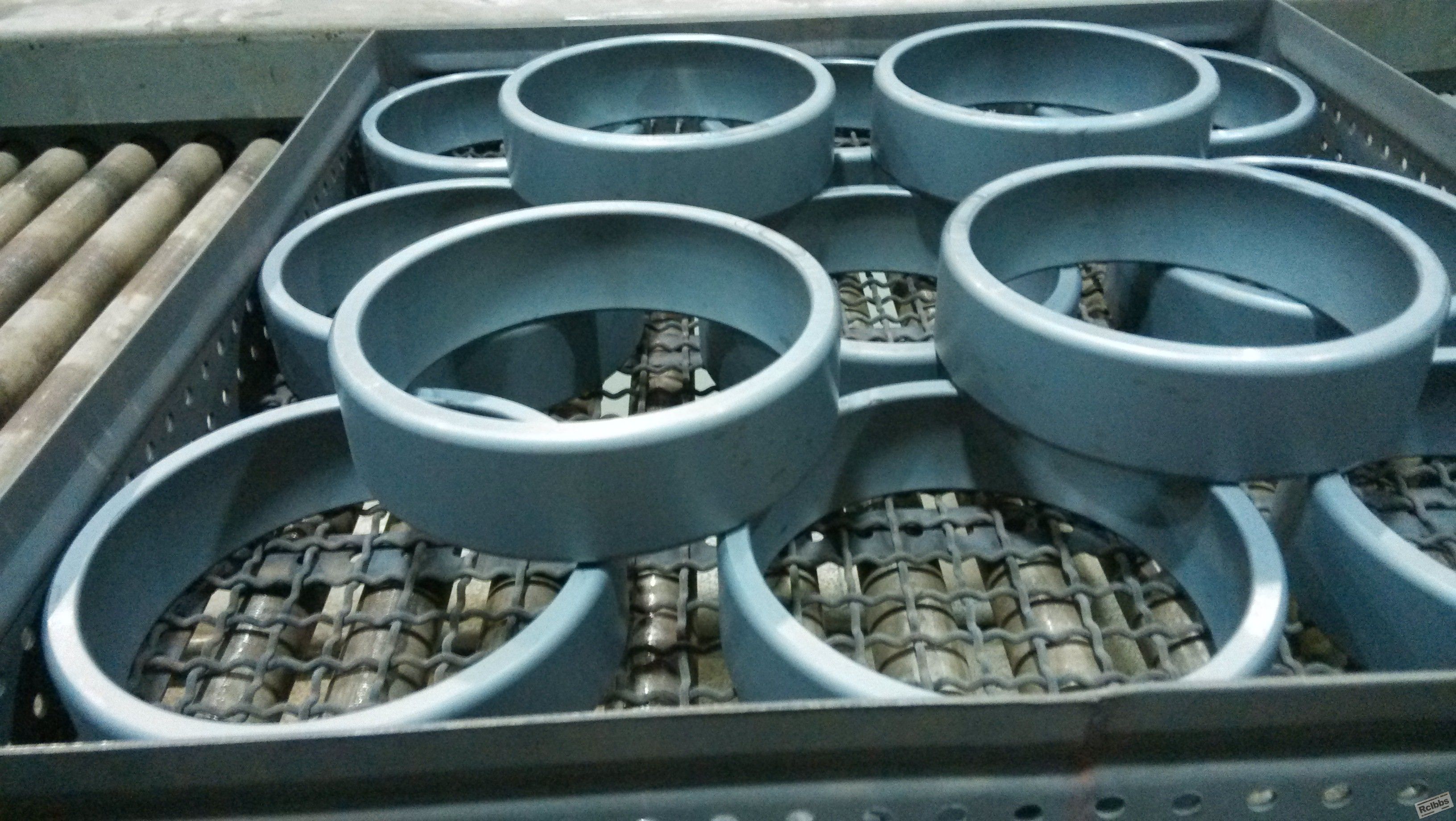

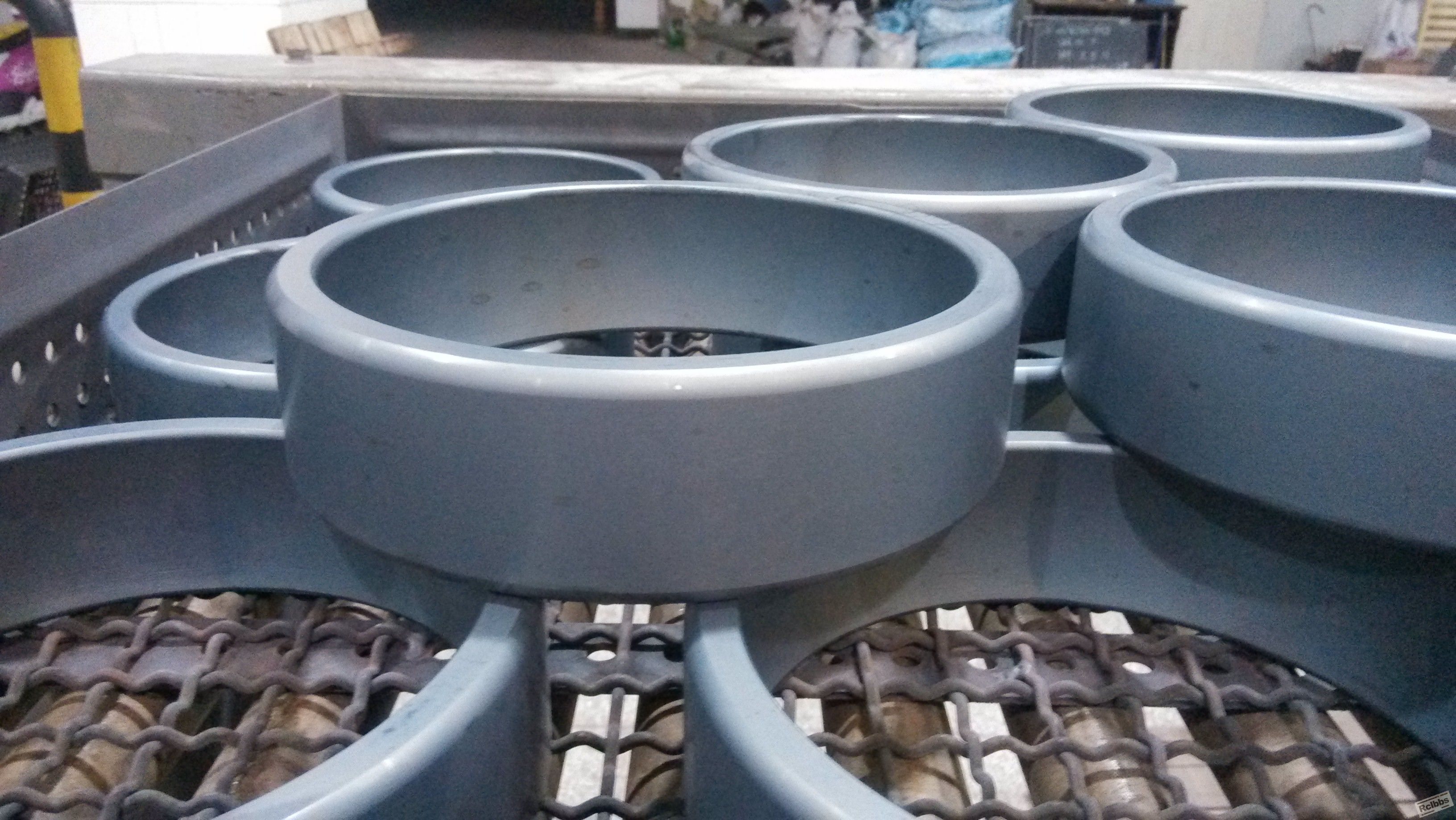

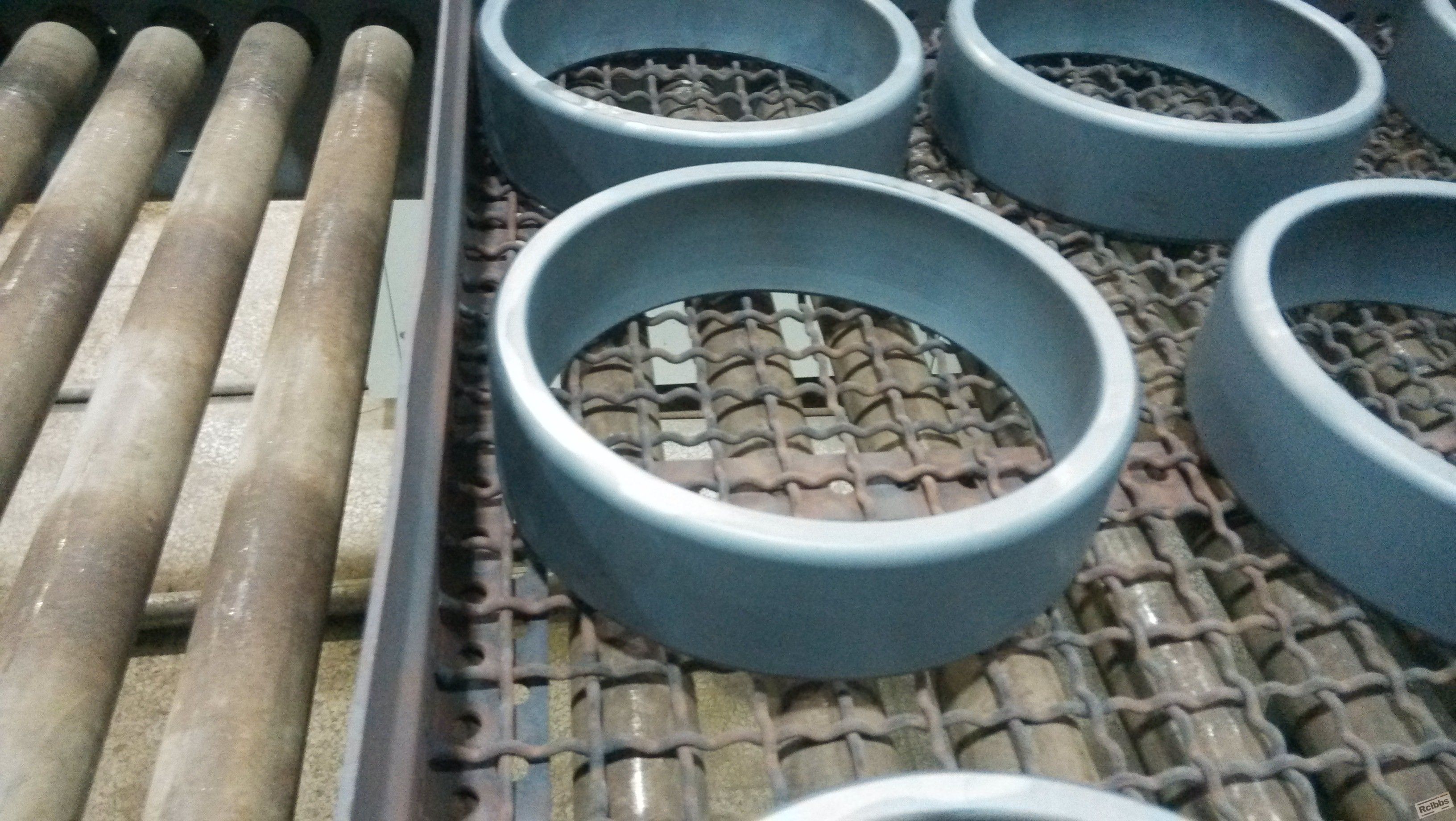

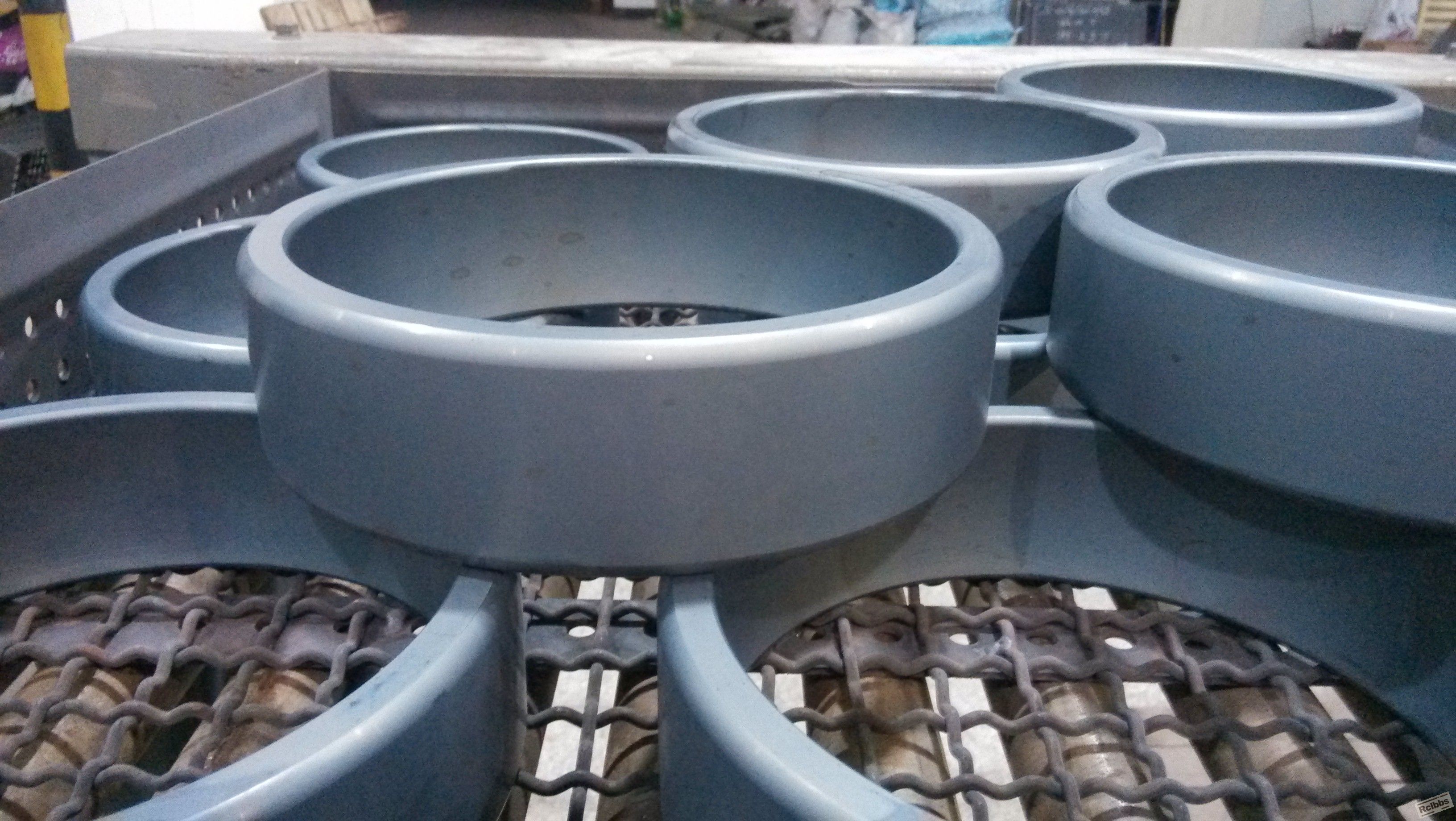

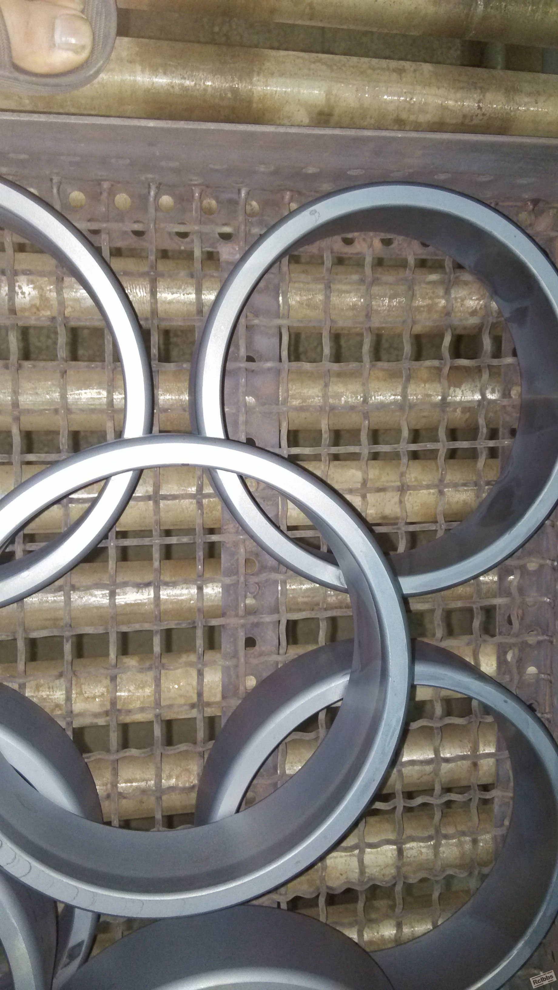

先说加热保温温度是根据工件厚度决定,进口盐温度马氏体温度可以适当低些。国产的盐,温度还要再高些,不然会有粘稠现象。如果低于150的话就临界盐结晶了,上面说的7分钟是马氏体淬火,贝氏体要在220度以上保温4小时以上,盐淬的话渗透力比油快。]我说的也是大概,下面几张图片是硝盐的原料和马氏体淬火出来工件的颜色
5
5
4
4
3
3
2
2
