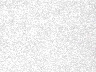

不管是真欠热还是假欠热,我看不出,但试样没做好是肯定的,凭我的经验不管是欠热还是过热,退火试样都不应有白块,如没有白块,就好分析多了,个人看法,见笑 20140215-1.jpg
点评
你这是在太阳下面拍的金相?  发表于 2014-2-15 22:56
发表于 2014-2-16 10:17:56 | 显示全部楼层
可能各人电脑的对比度和亮度的关系,
