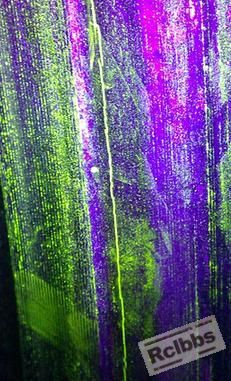

宋工,中频表面淬火,温度1000摄氏度左右,180摄氏度回火两小时.裂纹在淬火完了之后就发现了,有的非常微小,需要很仔细的观察.有的很大. 裂纹截图.jpg 这个是最大的
 楼主| 发表于 2013-8-15 09:12:16 | 显示全部楼层
西渡高速钢 发表于 2013-8-15 07:38
能进一步将裂纹拍得更清晰一点否?
我在后边上传了一张,请前辈查看

淬火后就发现裂纹。一是淬火液是否有问题,PAG控制最大冷速在90--95最好(一定用IVF测,其他南京,郑州不准)!感应圈一定过盈,这样较好。在那?最好现场看一下!

是不是刀痕诱发裂纹?刀痕重吗?

没有刀痕,表面很光滑的,干了三年多了,淬火液因为这个问题还换了新的,可是还是有问题.
现在我主要怀疑三点
1.材料
2.感应器,裂纹的位置正好是导磁体和铜的交界位置,所以有点怀疑
3.喷水 冷却不均匀会不会有这个问题?

淬火温度高了啊,还有就是不知道你的感应器有没有跟踪,淬火过程中变形导致感应器和工件间隙变小了,
 楼主| 发表于 2013-8-15 11:44:49 | 显示全部楼层
淬火深度 5.0mm左右 温度低了不够啊, 我们有跟踪装置

为何只有这个位置有?所指冷却喷头位置、流量关联因数,是否存在导致冷速过快裂?另外,一个感应圈,还是两个感应圈?另外裂的位置是否淬硬层比不裂位置淬硬层深?......过热否?

裂纹靠近棱角处,可能是中频时棱角过热引起。

两个感应线圈,冷路过快会导致这种形态的裂纹吗?喷水眼如果堵了部分,那其他的眼压力就会变大,冷速可能变大

棱角处进行了倒圆角处理,还会存在这个问题吗?还有棱角过热的原理是什么?我对感应热处理不是很懂,还请说详细点.谢谢
