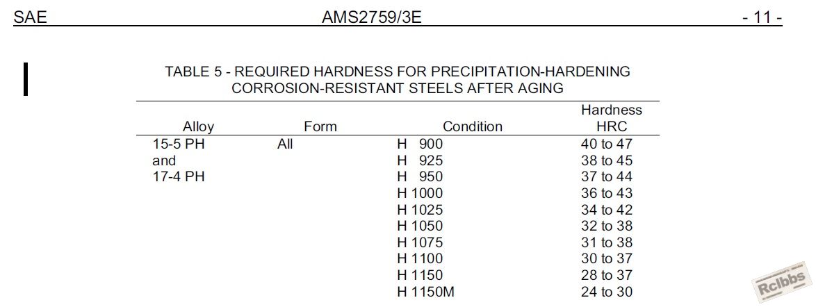

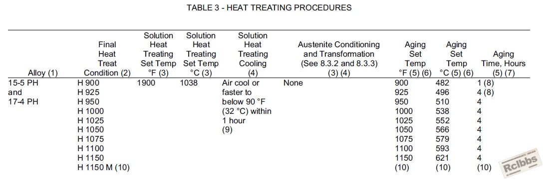

请参考AMS2759/3的标准,根据硬度采用对应的时效温度,condition 代表状态,如H1000,代表在1000华氏度下保温4个小时,你可以用硬度强度转换,找到合适的时效温度,再把华氏度转化为摄氏度就可以了。个人觉得时效时间太长反而会降低硬度,就是楼上说的过时效的问题,过时效对零件本身并不是太好。

你的强度要求强度≥1310Mpa,那么可以选择硬度在42HRC以上的,从表格看,可能只能选择H900的状态,时效时间是1小时,时效温度482C,根据标准查到H900状态得到的硬度范围在HRC40-47,所以有可能硬度在中线就合格了,如果偏下线,强度可能在1250Mpa左右,你可以试验一下
