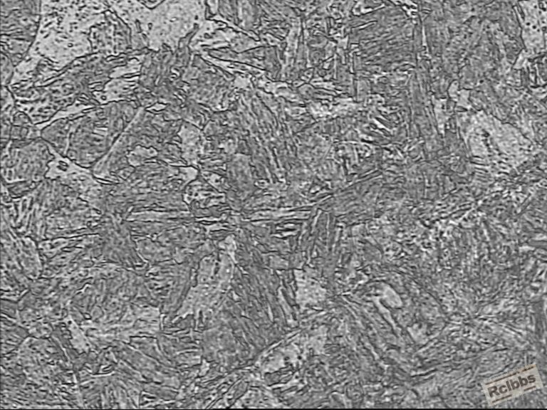

[原创] 请各位专家看看心部组织是否存在问题

淬火温度提高应该可以提高硬度,该组织贝氏体含量较多
签到天数: 82 天
发表于 2013-9-24 20:22:12 | 显示全部楼层
你的材料本身淬透性在下限,而且不知道你的零件的模数、厚度等有关的数据,难以判断;从图片来说,这样的心部组织合格。

这张心部组织是否合格呢?
心部
心部
发表于 2013-9-25 19:55:39 | 显示全部楼层
    这张照片和在一楼贴出的心部组织都是合格的,这张组织嫌粗大了些。对心部组织要求只要铁素体数量不超,组织不过分粗大算合格的。只是于你的齿轮产品心部硬度有相对高一点的要求,而你的产品淬火结果未达到。究其原因还是在组织上找答案:一楼贴出的心部组织几乎全是贝氏体,没有发现明显的板条马氏体相。这就是心部硬度低的源头,原因还是工件心部实际的冷却速度慢,没有获得必要数量的马氏体组织,请检查淬火冷却油的实际冷却能力,使用时油的温度是否偏高,工件装炉量和间距是否合理。总之这个案例解决重点就在冷却上,冷却好了就能得到满意结果。

邹工你好:此材料的淬透性数值偏低,加上淬火油冷却能力有降低那么两者的综合作用导致的结果,那么如果提高材料的淬透性硬度值(如:J15=36),淬火油品不变化那么结果会怎样,有改观还是没有作用?

此材料淬透性值在J15:32的我试过用880度淬火,有一定的作用但是效果不大,心部硬度还是在32-33左右!

从金相组织上看心部是低碳马氏体+多量贝氏体+少量铁素体,属于淬火温度偏低,检查一下淬火温度及仪表。
支持淬火温度偏低的观点。我曾经遇到心部硬度要求比正常略低的问题,采取的措施就是降低淬火到840左右,此温度与AC3相当,而通常渗碳后降温到860-880淬火。不排除含碳量等下限、介质冷却速度低的可能,但还是觉得淬火温度低是主要原因。

淬透性J15:33,属于下限硬度,从组织和硬度来看,油的冷却速度低的可能性大。
前辈,你好,你在上述图片中,是怎么区分,回火马氏体和贝氏体的(是下贝氏体吗?)请传授一下你的经验

光从照片看,应该是问题不大,以前的标准,只有铁素体的块状评级,没有贝氏体的评级。
关键是心部硬度低,除了强度降低外,渗碳硬化层深度跟着起变化!
