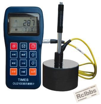

 楼主| 发表于 2013-10-6 11:55:47 | 显示全部楼层
不是太理解,能否说的具体一些,我们用的是里式便携式(如下图),不刨切,怎么能做到,还是用其他的仪器测量。
签到天数: 128 天
发表于 2013-10-6 13:19:34 | 显示全部楼层
YANTAO2008123 发表于 2013-10-6 11:55
不是太理解,能否说的具体一些,我们用的是里式便携式(如下图),不刨切,怎么能做到,还是用其他的仪器 ...
先搞清测量原理。
论坛讨论多次里氏准与不准,没有搞清为何?
这个硬度计能测你的零件的R角?
签到天数: 2814 天
发表于 2013-10-7 07:11:22 | 显示全部楼层
如果用洛氏硬度计测量,要做工装夹具。用里氏硬度计,要与洛氏硬度计比对和校准,得到参考数据。我们为了给曲轴打硬度,不仅有工装,洛氏硬度计也是定做的。
签到天数: 2814 天
发表于 2013-10-7 07:15:10 | 显示全部楼层
楼主的工件如果是通用或关键零件,行业或企业标准就可能规定圆角处的硬度值,行业内也会有测量的方法。
签到天数: 53 天
发表于 2013-10-7 09:44:38 | 显示全部楼层
便携式硬度机(也就是里氏硬度机),再不行,就只能用挫刀了
签到天数: 128 天
发表于 2013-10-7 10:34:34 | 显示全部楼层
客户接受锉刀检测硬度方法吗?锉刀能识别出公差上下范围硬度?
