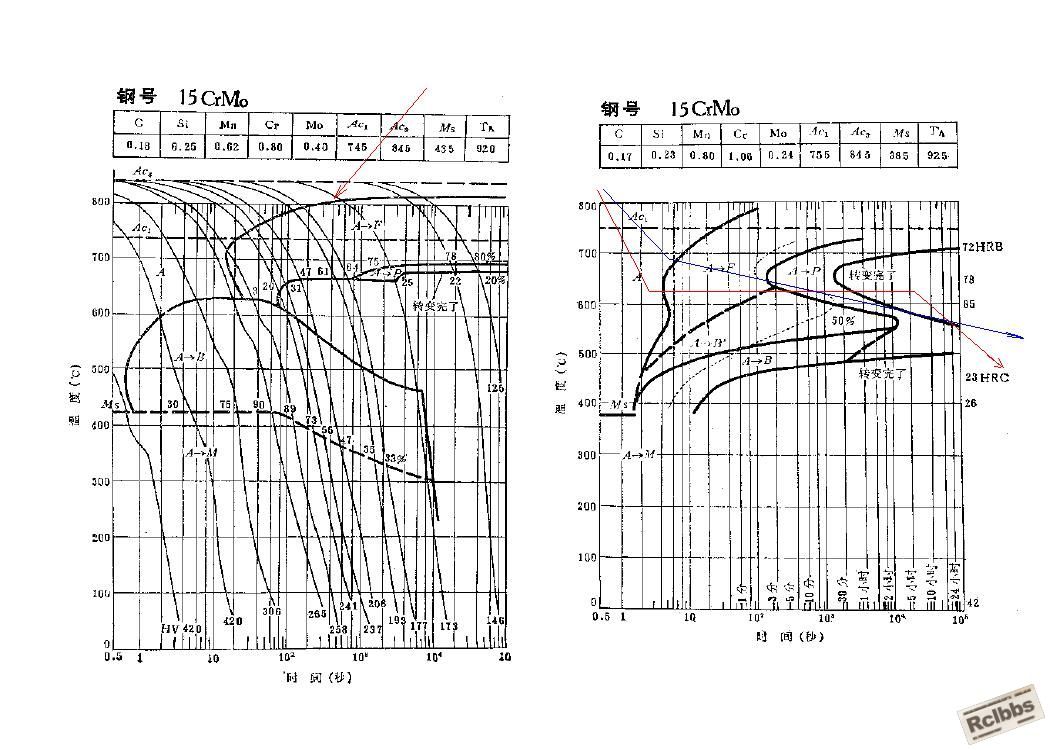

发表于 2013-10-11 15:02:33 | 显示全部楼层
水火不容 发表于 2013-10-11 14:33
如何判断。请教一下,您说堆冷,意思就是说冷却速度过慢容易产生粒贝?根据C曲线图,不是先经过珠光体转变 ...
快慢都是相对的,假设空冷获得的是M,那么堆垛就有可能获得B吗?
附件为15CrMo的CCT及TTT,这个材料的P很靠后,要很慢的速度才能获得F+P。
签到天数: 40 天
 楼主| 发表于 2013-10-11 15:14:59 | 显示全部楼层
附件为15CrMo的CCT及TTT,这个材料的P很 ...
谢谢你的分享。看起来一目了然。

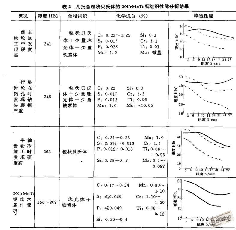

发表于 2013-10-11 16:18:45 | 显示全部楼层
关于粒贝的硬度,提供一篇文献--《20CrMnTi钢粒状贝氏体问题及分析》
