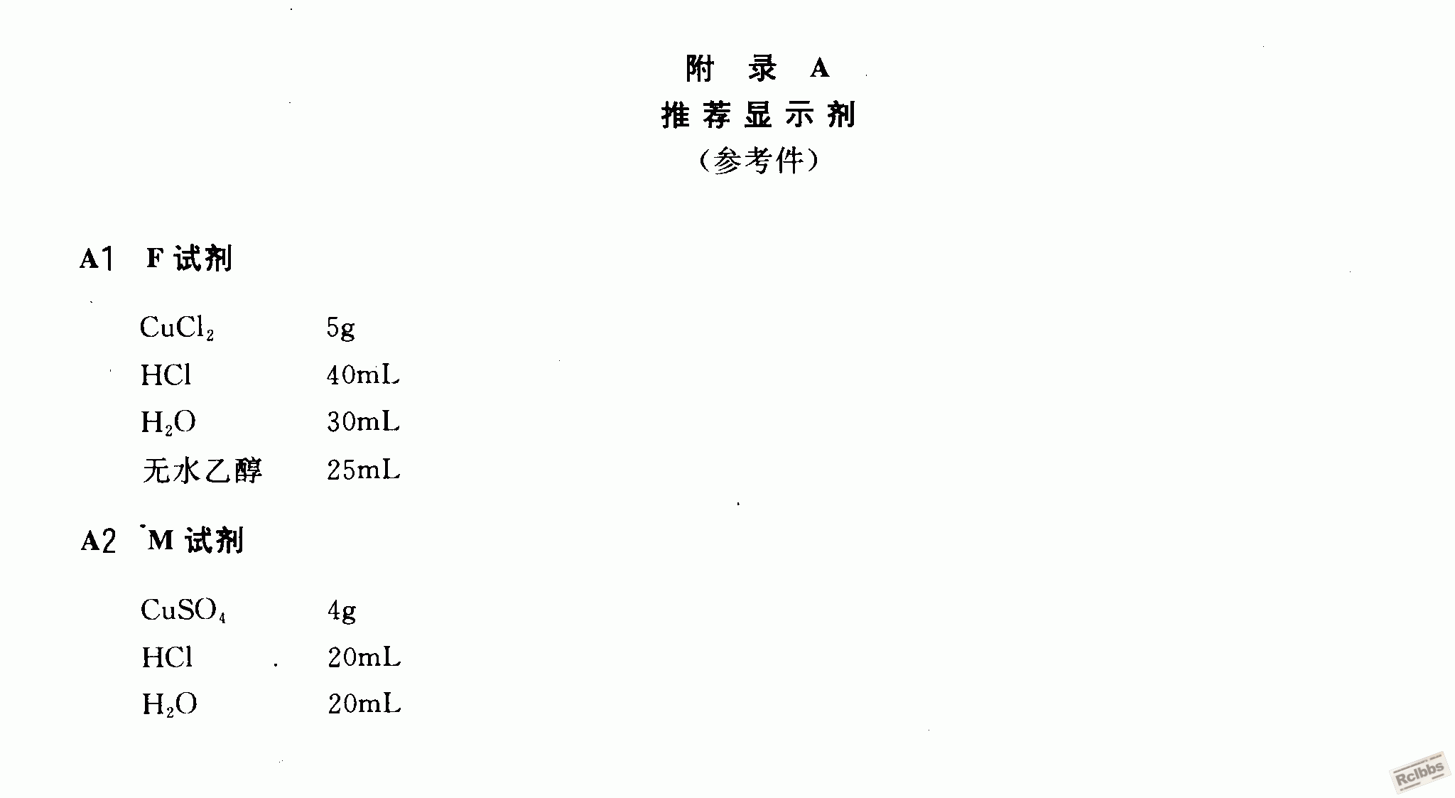

发表于 2013-10-29 09:07:49 | 显示全部楼层
附录A,17-4PH腐蚀配方
 楼主| 发表于 2013-10-29 09:33:24 | 显示全部楼层
wty728 发表于 2013-10-29 09:07
附录A,17-4PH腐蚀配方
收到  谢谢 能给我全套的么 我想再仔细看看 麻烦你了
