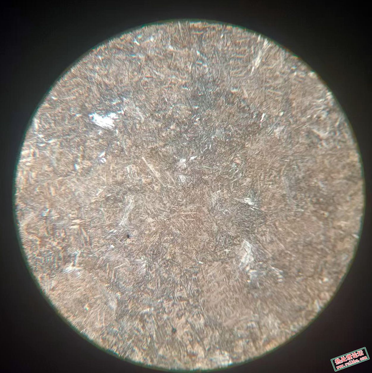

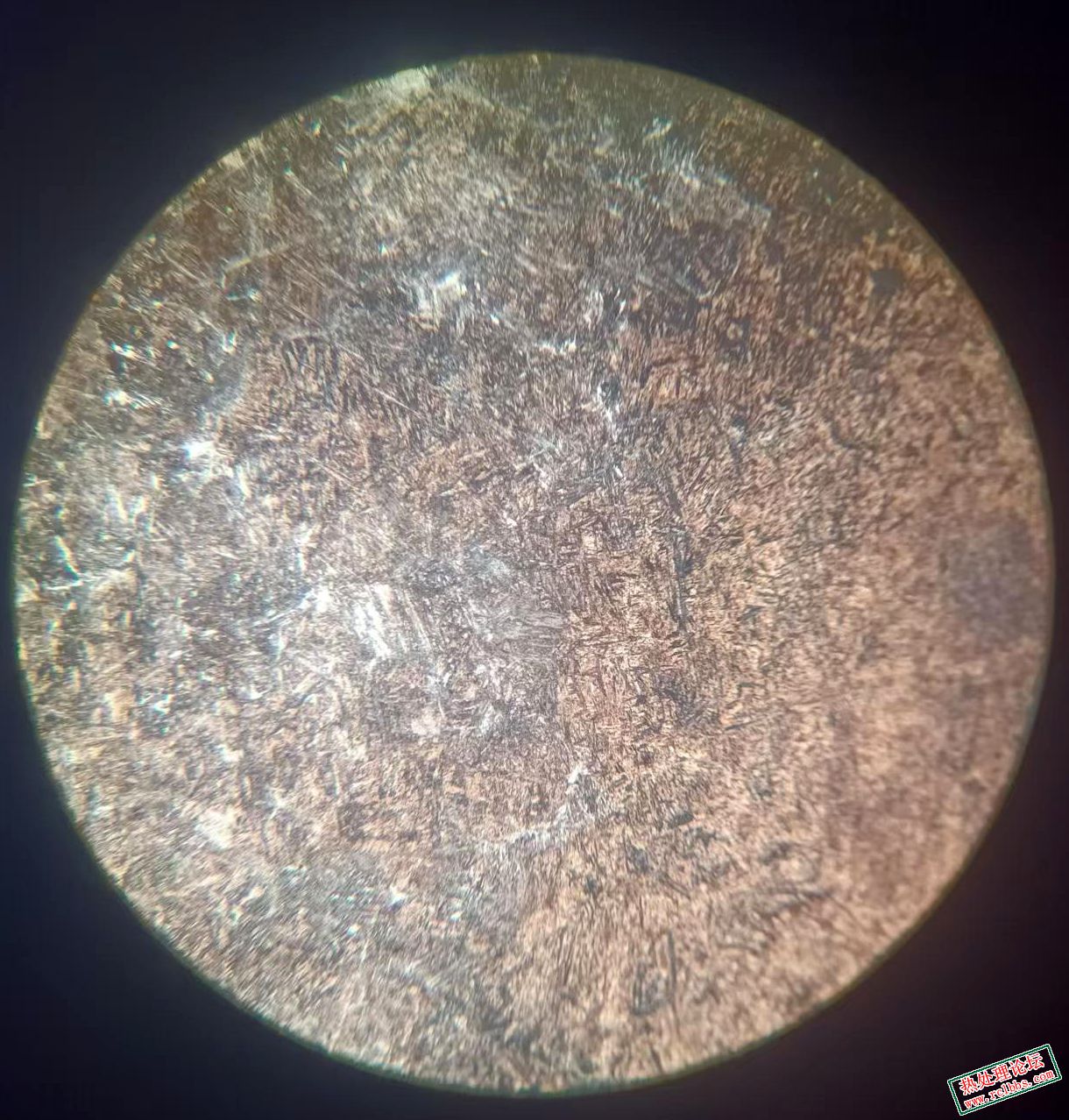

我们也出现这种情况,热处理后,做个试样都能明显的发现粗晶,锻造的时候没发现,现在是真的头大

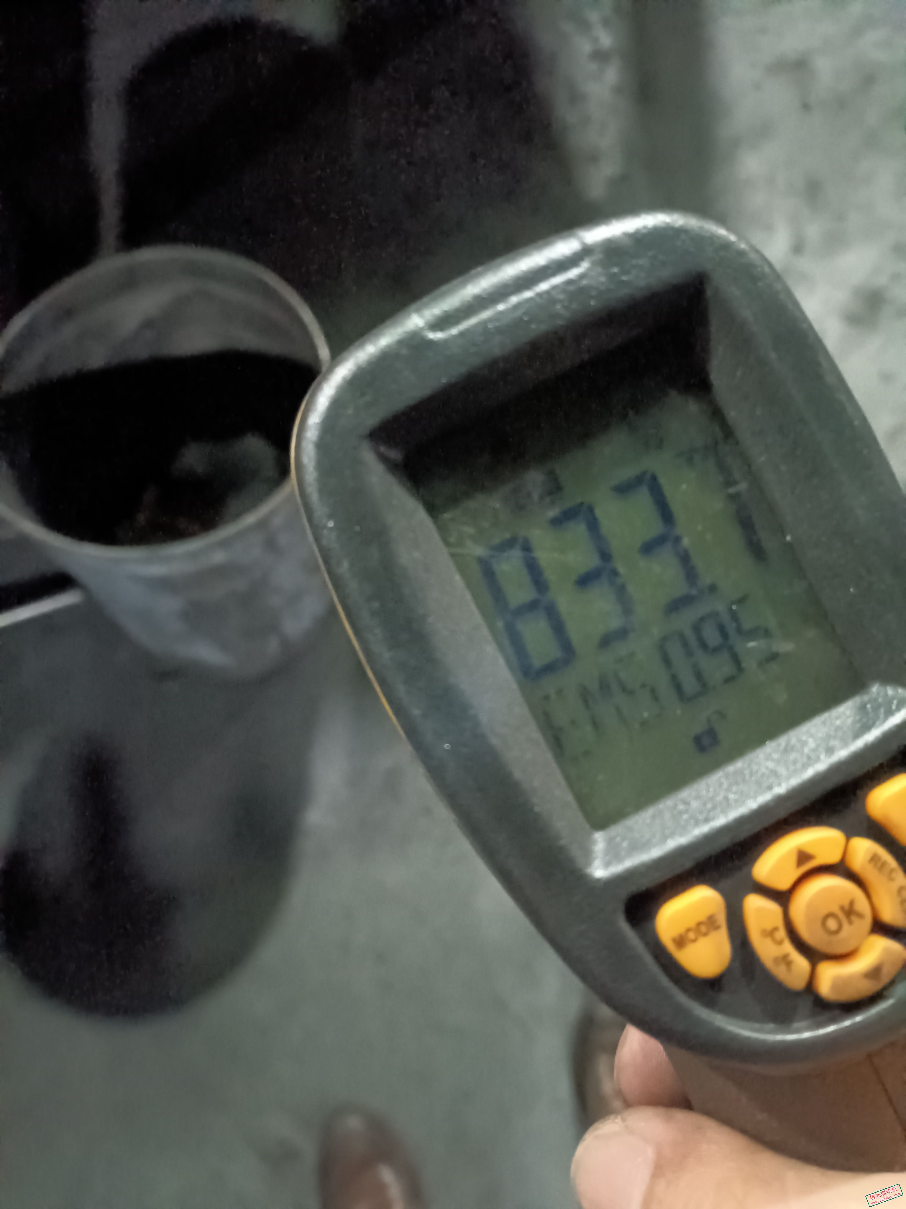

我正在跟踪中,我发现我们第二锻,产品温差太大,如图

等下切割后,查看第二次锻打的晶粒情况,上图,稍等,产品还未冷却、切割

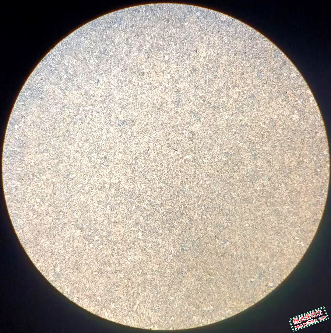

发表于 2025-4-2 14:54:55 | 显示全部楼层

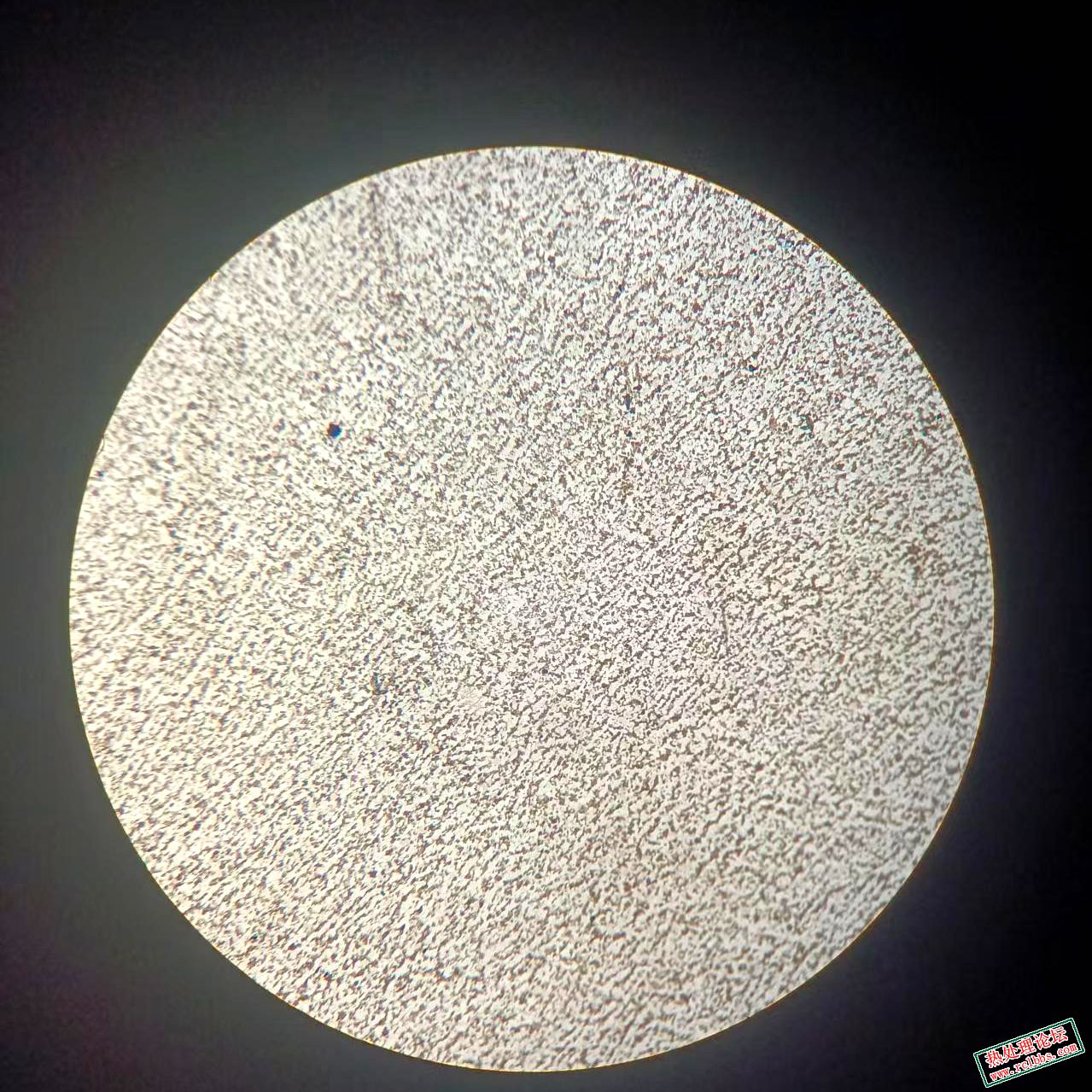

二锻后的显微图片100倍,跟第一遍锻的显微图没啥区别

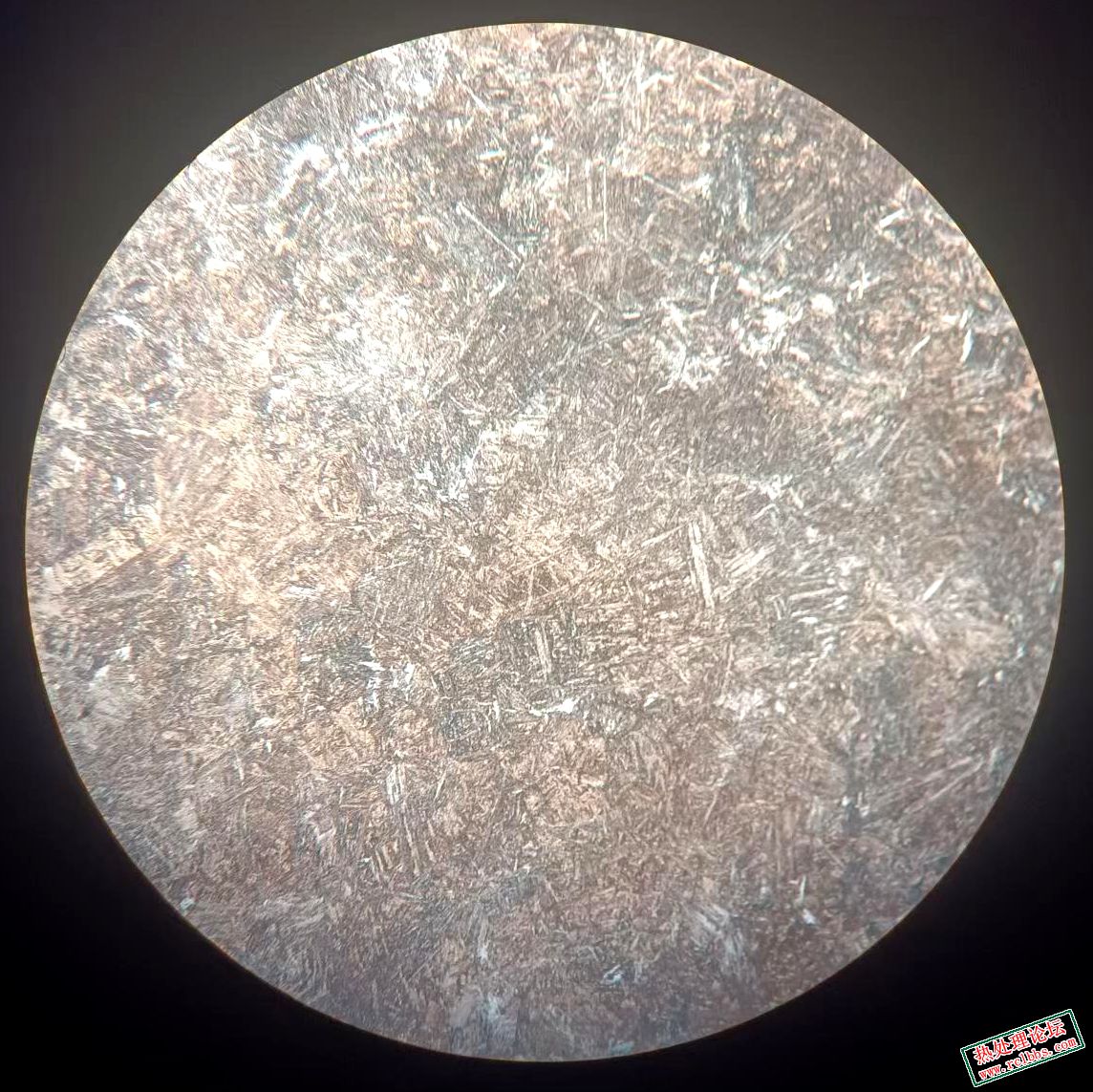

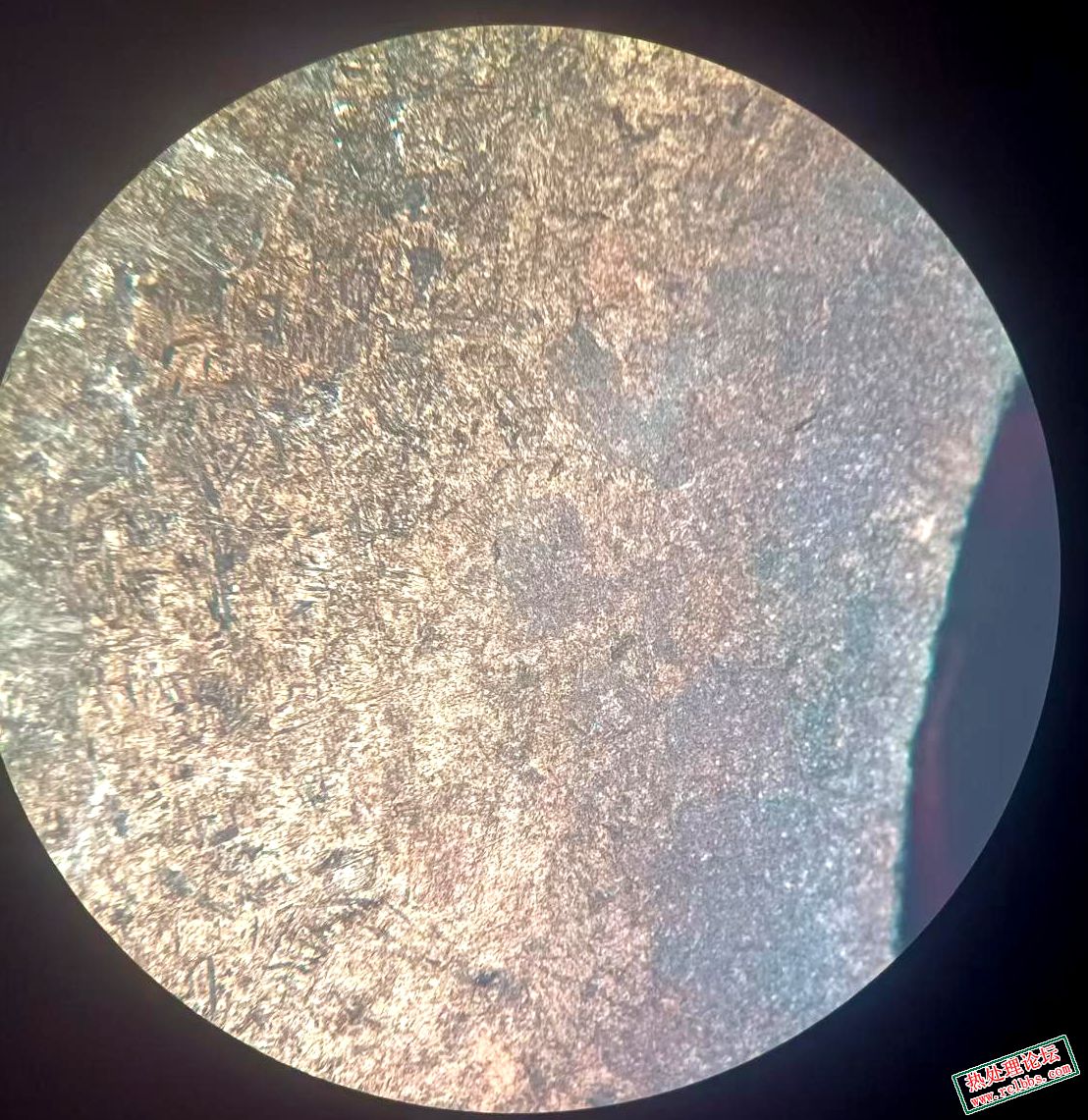

发表于 2025-4-2 14:57:38 | 显示全部楼层
热处理以后,这有点郁闷了,新人,确实不懂,热处理920-915°,强渗,CP1.05,扩散850°,CP0.75,淬火温度840°,淬火油温90°

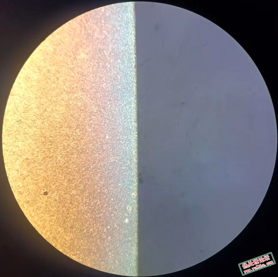

发表于 2025-4-14 08:01:58 | 显示全部楼层

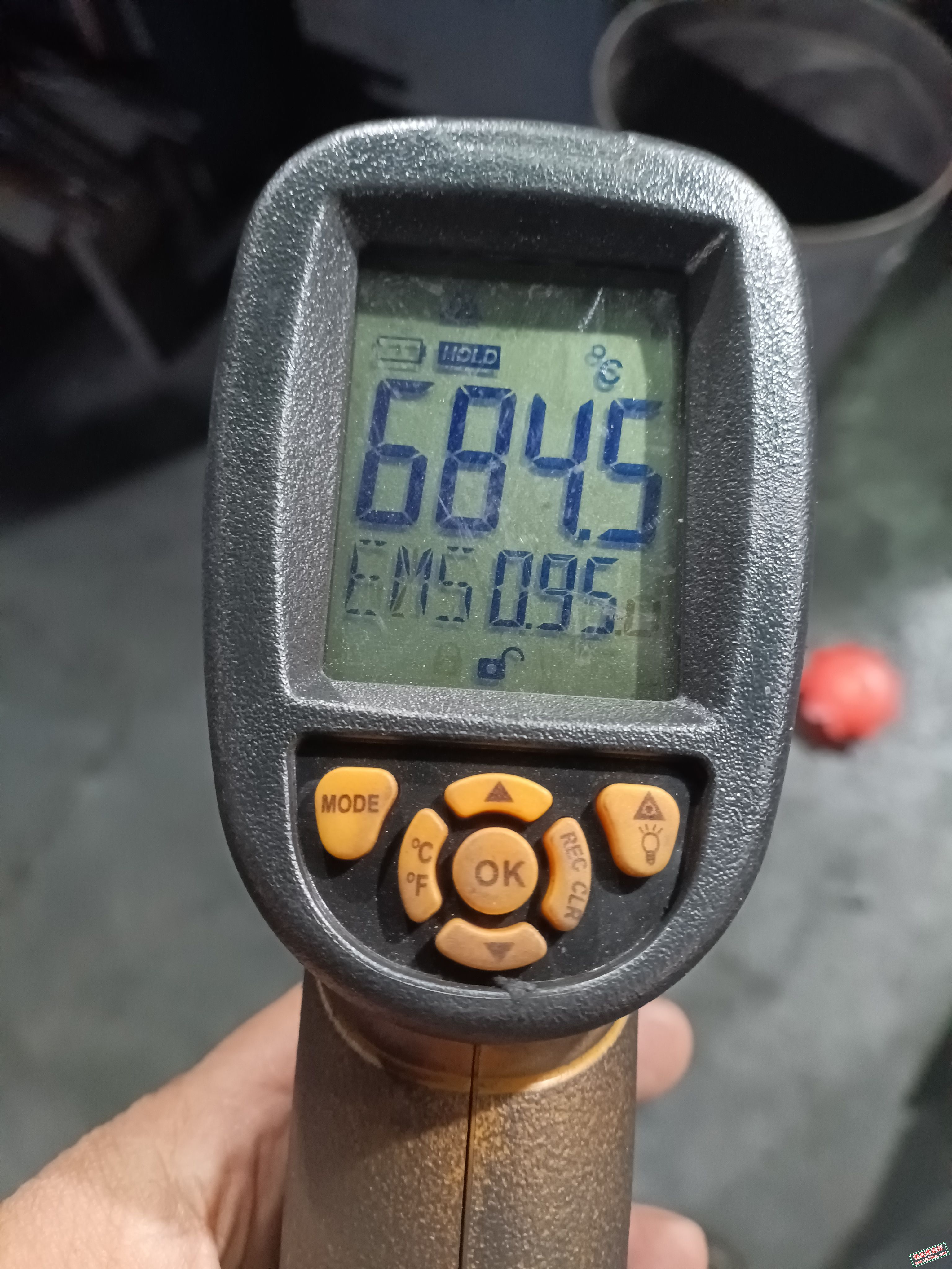

7c104191536b3040c79e626537f0ec0.jpg 调整了锻造温度,以前900°,调整到了980°,然后加快了锻造冷却速度,在输送带上增加了风机风冷,入框温度降至600°,以前是800°
