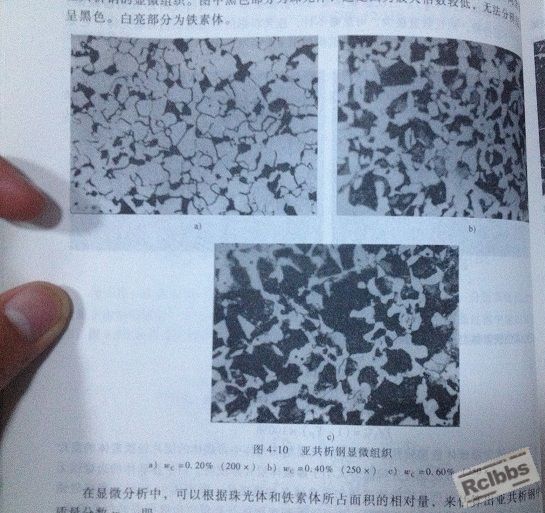

“材料在有铁素体晶粒的状态完全可以评铁素体晶粒晶粒度。”邹工,这是你说的原话,我对你这句话的里理解是这样的,也就说,在有铁素体晶粒的状态下,我可以用评定铁素体的晶粒度来代替原奥氏体晶粒的评定,他们之间存在正比关系,铁素体晶粒大的话,那么它的奥氏体晶粒也是大的 111.jpg
