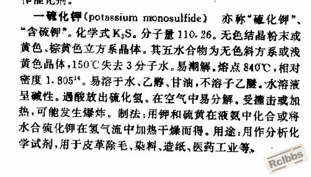

我不排斥百度百科,但我比较相信手册。关于硫化钾,请参考:申泮文、王积涛.化合物词典[M].上海:上海辞书出版社2002:  第3页。

心情理解。我看到wangqinghua196发的帖子:《液氮淬火不能搞硬45钢!》。他说:我全副武装的,操作经过没有我预想的可怕,但是工件没有硬度让我吃了一惊!
我不知道您的炉子装多少盐。举例:如果你的炉子装1t盐,你加10克-20克,没有任何危险。
签到天数: 2862 天
 楼主| 发表于 2013-11-23 11:39:58 | 显示全部楼层
补充:如果你加1-2kg硫化钾,那就出大事啦!建议你咨询贵公司的基盐和技术提供单位。
