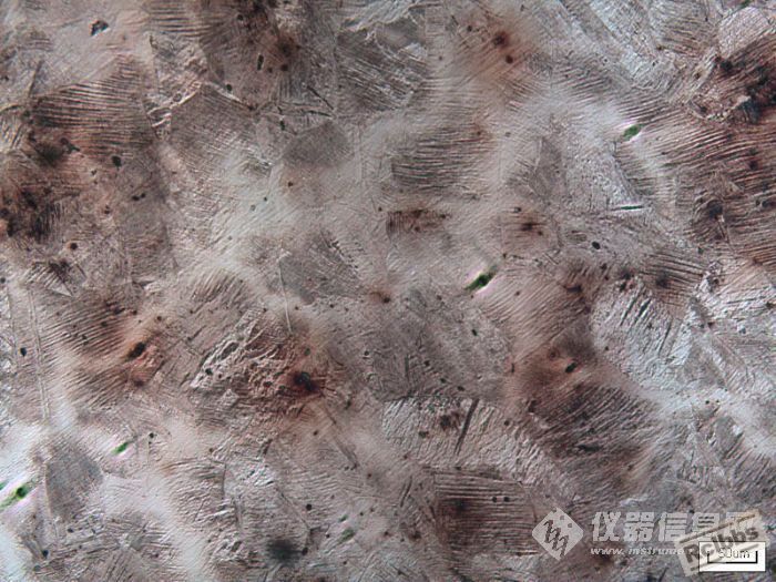

[求助] 这个奥氏体不锈钢金相是否有滑移线 滑移是如何产生的?

发表于 2013-11-6 08:18:39 | 显示全部楼层
滑移条带。。。。。。。。。。。。

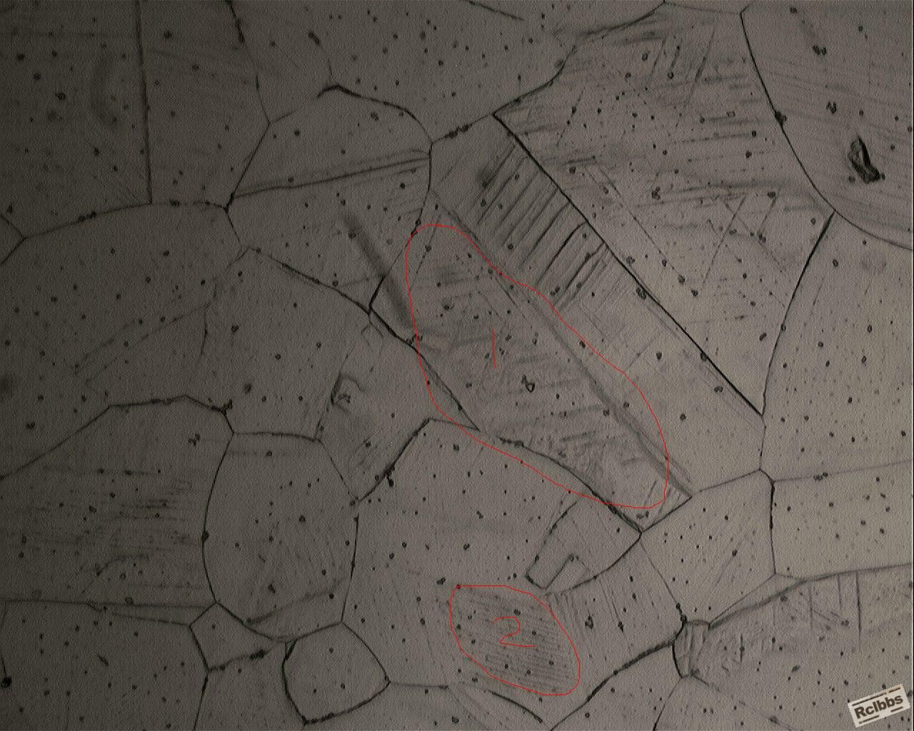

 楼主| 发表于 2013-11-6 11:24:15 | 显示全部楼层
你这个和我那个还是有点区别的 2位置差不多 1位置处就不一样 我没见过形变马氏体 但这个我觉得像马氏体 151835edetwefwr8gnrtfz.jpg

 楼主| 发表于 2013-11-6 11:27:58 | 显示全部楼层
305163353 发表于 2013-11-5 23:28
4楼的metart 才是正解。
磨样过程实际上是一个切削过程,相信即使你用再大的力去按住式样磨抛也不会造 ...
嗯 我想知道施加多大力 产生多大的冷变形才能产生滑移  想知道这个临界值是多少
签到天数: 8 天
发表于 2013-11-6 19:40:07 | 显示全部楼层
理论上来说只要有变形就会有滑移的出现,个人认为你所说的临界值没有什么意义,个人浅见。

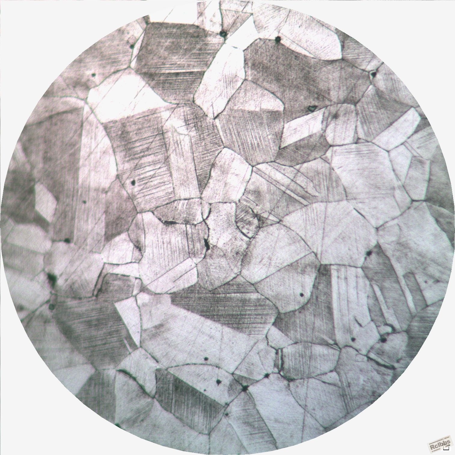

发表于 2013-11-17 10:24:12 | 显示全部楼层
305163353 发表于 2013-11-5 23:31
正解,有经验的一看就明白怎么回事了。
你好请问我这种图片跟一楼的相似吗?我这是固溶的锻造产品。硬度在140-180HV之间。草酸腐蚀90s,
请问这种可以接受吗?这是什么组织,怎么产生的?请多多指教。。。 11.pdf (46.35 KB, 下载次数: 58)

发表于 2014-10-10 13:37:56 | 显示全部楼层
请问这 ...
你这个没有看到滑移特征。

发表于 2014-10-20 16:20:21 | 显示全部楼层
fangsuya88 发表于 2014-10-20 10:20
请问,像这种滑移带的图片,能否判定是否可以接受呢?合格还是不合格呀?
这是制样过程中产生的只出现在金属表面变形层,与材质没有任何关系。

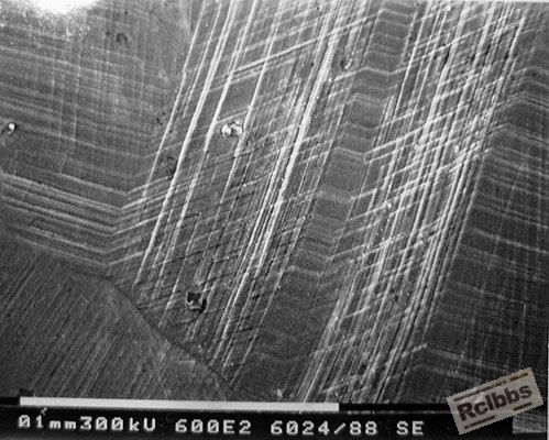

A在制样过程中产生滑移线是很正常的
发表于 2014-10-29 16:53:30 | 显示全部楼层
是有滑移线。一般滑移现象是单晶体的塑性变形,滑移过程的实质是位错在切应力的作用下沿滑移面的运动过程。
