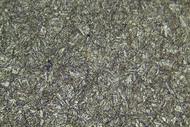

单位新买了一台BX53M,上图是40Cr材料1000倍
试样手工磨平好难,没用过自动抛光的,可能自动的就平整了。
