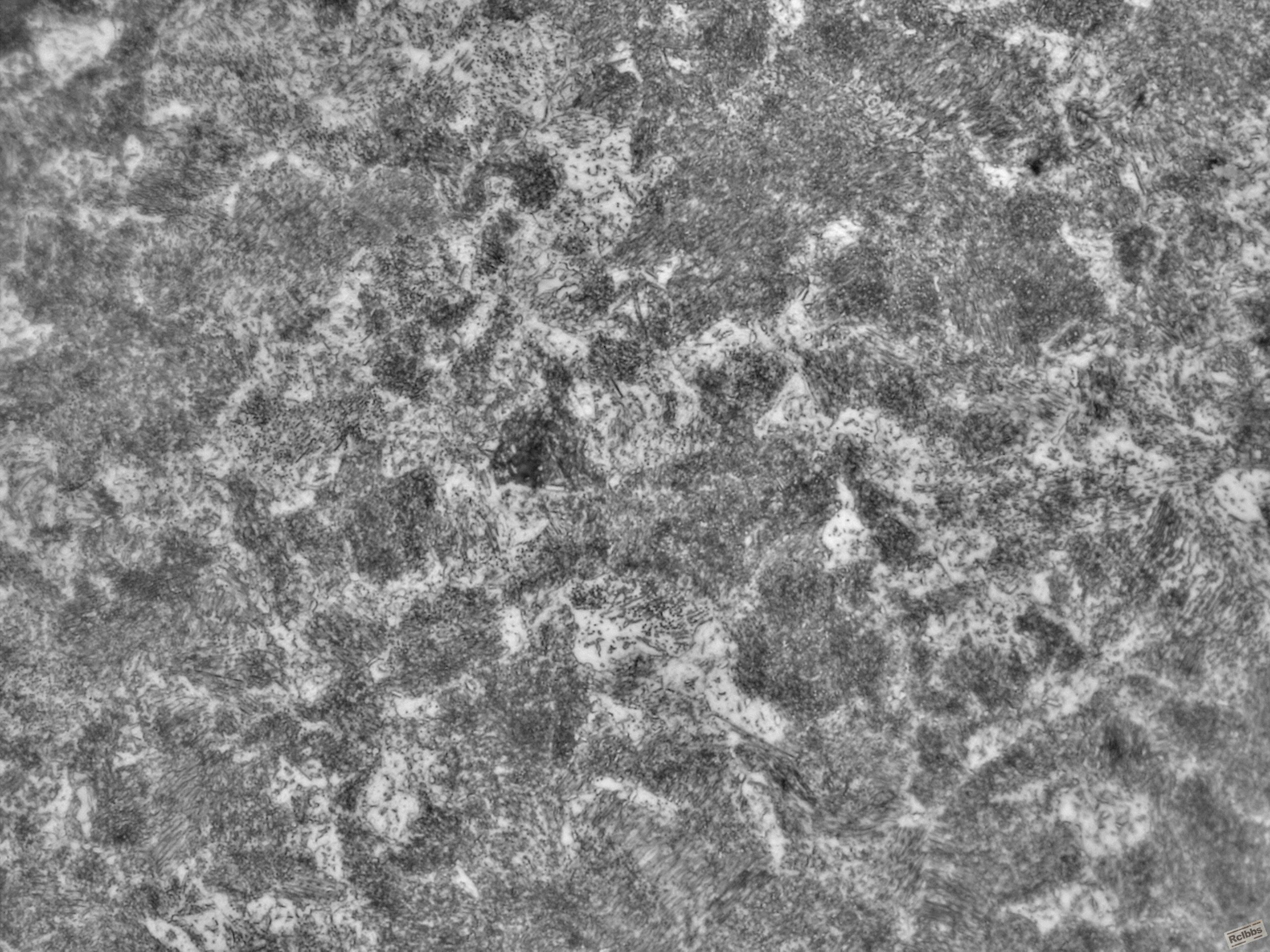

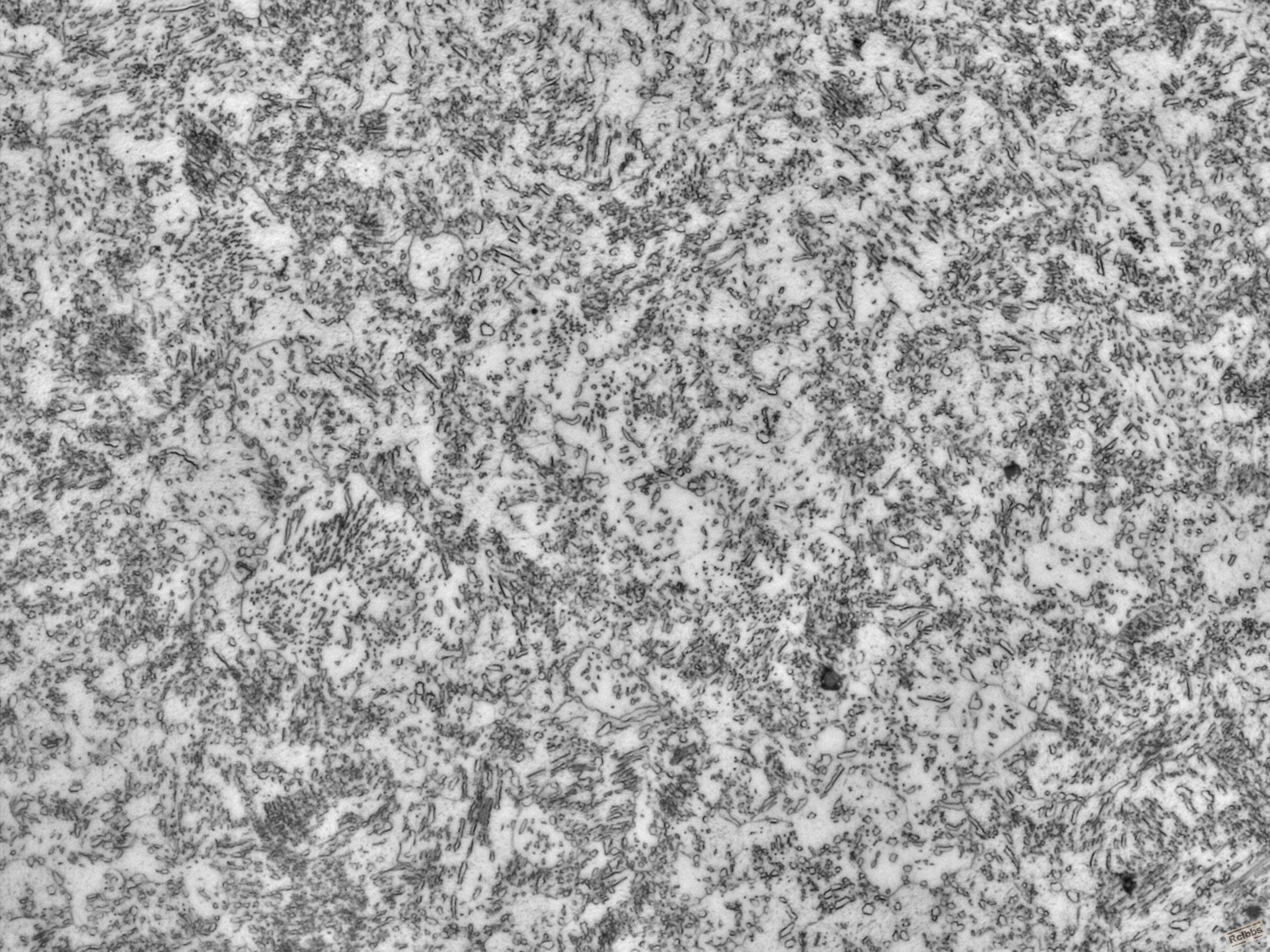

[讨论] 退火金相组织的粗细跟保温时间有关,还是跟退火温度有关?

djh088 发表于 2013-12-1 00:00
你这个冷却是怎么控制的?
先是炉冷,然后强风冷却,最后空冷!
 楼主| 发表于 2013-12-2 10:00:54 | 显示全部楼层
nightfire 发表于 2013-11-29 22:30
哎。。貌似都没有回答楼主的问题
是啊,纠结了!大师们都在讨论那金相图
 楼主| 发表于 2013-12-2 10:04:06 | 显示全部楼层
chg1555 发表于 2013-12-1 13:25
==============有一炉金相组织不够细化===============
温度高了,时间长了.
温度高了,时间长了?我觉得粗大是因为温度高了,不均匀是因为时间短了!

楼主主说的我不太明白,热处理的目的是什么,我们这的老工程师说,看金相必须了解其相关内容,单纯看图片是不能轻易说好坏的,
我刚接触这个,说下自己的理解:应该不是完全退火,只是降低硬度和消除应力,并不能改变晶粒度,之所以有这样的区别应该是第一个图片可能加热时间短或者这冷速有点快了,或者是原始组织就不相同,第二张图片个人还是感觉较正常的

我觉得是球化退火后成球的珠光体太少,所以看起来块状铁素体多了,实际是球化珠光体太少,未充分覆盖铁素体表面。问题在于层片状珠光体未充分熔断成球。是不是可以增加保温时间?

楼主这个工件退火安排是起什么作用的?材料是锻件还是什么?如果是完全退火,温度应该还要高点。
上面发的两张图片,第一张太模糊,第二张稍微清楚点,不好比较。我乍一看,以为第一张粗大,第二张标准呢。

hoiyr 发表于 2013-12-2 09:58
温度是根据材料大小设定的,应该不低了!
温度是根据材料大小设定的?应是材料大小多与少决定保温时间。建议你应将2台炉子温度校对一下(热电偶)。

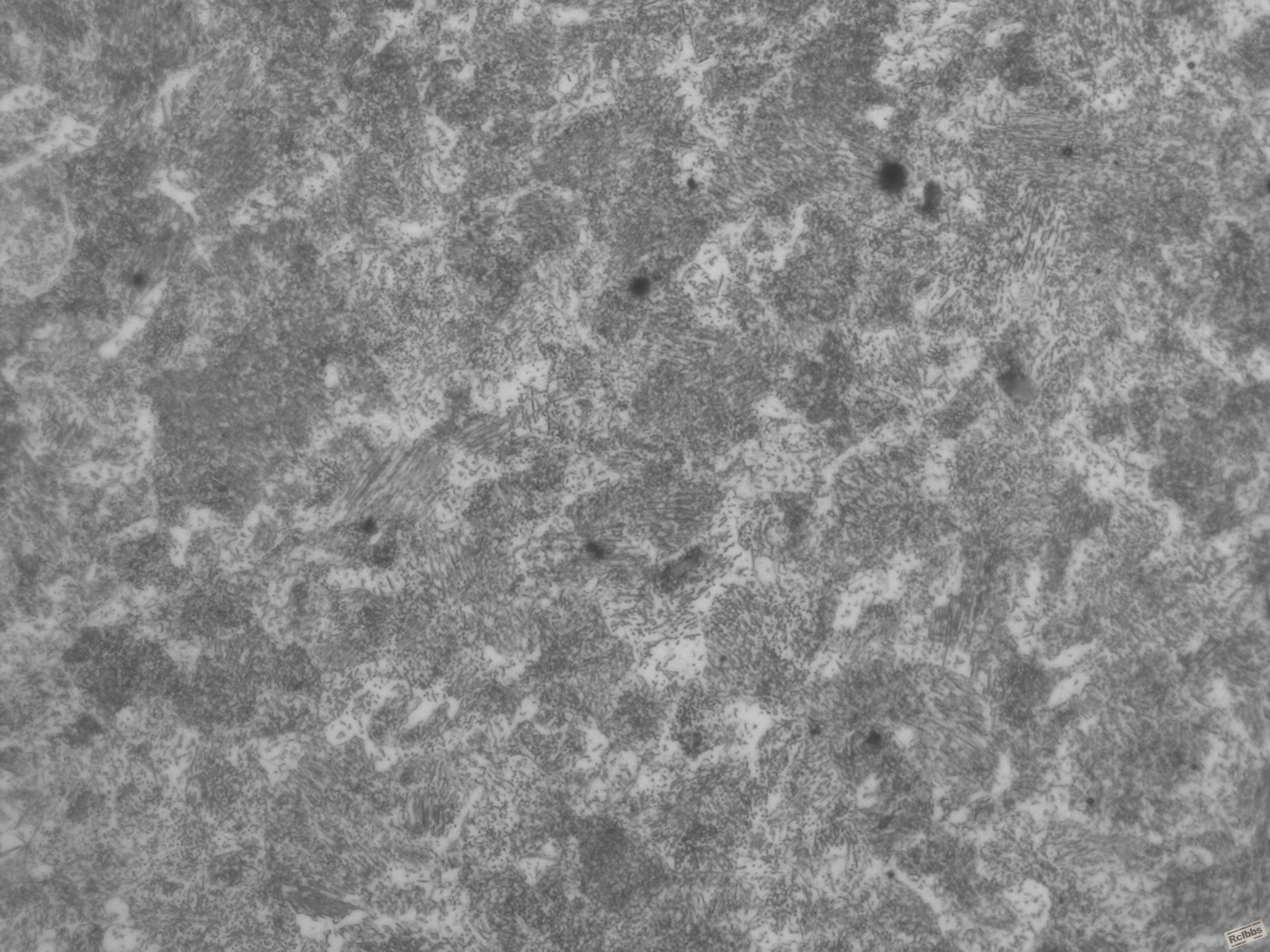

大家再帮我看看同一材料,组织会有的很粗,是做切片时腐蚀过了还是热处理工艺问题,或者是原材料问题!

等温球化退火吧!
我以为大家可以从组织上大概可以猜得出来!

材料大,内芯温度难以保证
