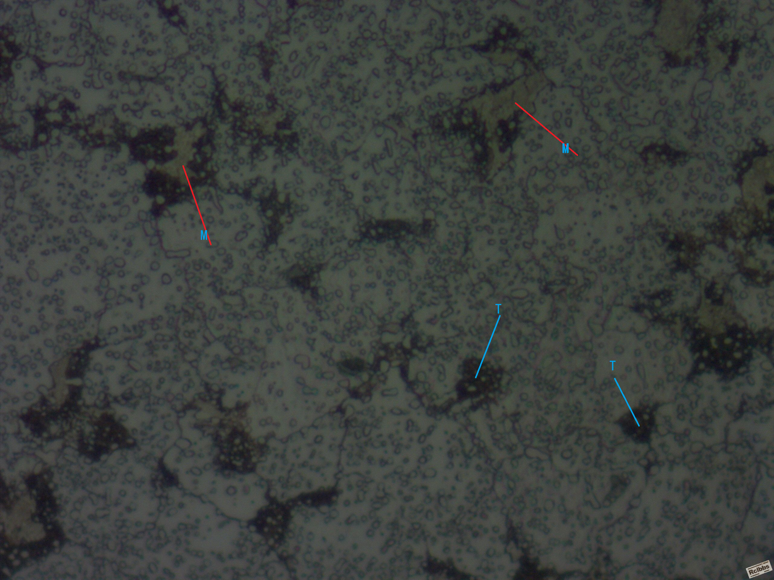

[讨论] 求教这是什么组织,什么工艺
发表于 2014-1-9 08:39:28 | 显示全部楼层
同等高手解答,到底是淬火温度低了还是回火时间长了

发表于 2014-1-9 10:47:20 | 显示全部楼层
球化退火HRA88是根据我们以前做套圈球化退火要求HRA88-HRA94

发表于 2014-1-9 13:06:20 | 显示全部楼层
与8楼的观点一致。生产中也遇到过相同的情况,的确是淬火加热不足导致的。

 楼主| 发表于 2014-1-9 16:39:19 | 显示全部楼层
myjwd521 发表于 2014-1-8 15:11
同意这个观点,加热不足造成的。可以说是没有淬火的,因为组织没有达到完全奥氏体化。
我也比较认同这个观点

 楼主| 发表于 2014-1-9 16:43:40 | 显示全部楼层
请问你们是什么原因造成的,我认为我们这个情况可能是作的新工装造成的。
发表于 2014-1-9 19:23:01 | 显示全部楼层
新工装挡住了加热带的热辐射?

发表于 2014-1-10 14:32:05 | 显示全部楼层
fengzhonghenji 发表于 2014-1-7 15:33
这种组织应该是淬火后,在球化温度回火,导致淬火马氏体重新回到球化组织
另外这样低的硬度, 不要用HRC了 ...
同意这种观点。回火温度高了。用HRB
发表于 2014-1-10 15:30:55 | 显示全部楼层
8楼和一楼解释都不错,顶一下
签到天数: 146 天
发表于 2014-1-10 18:27:10 | 显示全部楼层
大家分析得到位,应该没有奥氏体化,也就是没有得到马氏体组织.只是球化退了一下火而已.这种硬度只用HRB检测就可以了.如果有布氏硬度计就用布氏打一下也可.

发表于 2014-1-10 23:06:01 | 显示全部楼层
这个组织我做过硬度。应该是没进过炉,是不是有的环节漏料了。

发表于 2014-1-11 14:34:50 | 显示全部楼层
网状碳化物,组织也不良,

发表于 2014-1-11 17:50:28 | 显示全部楼层
这一看就是个退火组织。
发表于 2014-1-12 08:17:40 | 显示全部楼层
我们的产品是GCr15材质φ6的小轴,用氨分解网带炉淬火,出现过与此基本相同的组织。
根本原因是进给开关失灵导致网带快速前窜,使产品的实际加热时间过短,最终出现该种与原材料硬度相近组织。
加热不足,保留原始的球化组织,有少量区域得到奥氏体化,看图中标注,黄
