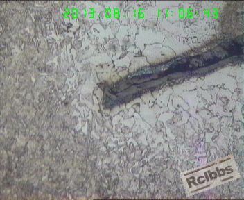

yzfsmile 发表于 2014-1-9 11:09 我把客户分析的报告给大家看看
这样的裂纹一般都会是锻造带来的

仔细看看裂纹两侧的组织吧。大多数是材料问题。

裂纹两侧的氧化物不是很明显,个人怀疑是热处理裂纹,回火后产生的少量的氧化物,而且你们的晶粒度6级,不知你们的要求是多少,会不会保温时间有点长?

从裂纹中夹杂的氧化物来看,应是调质过程中外来氧化物嵌入裂纹中所至,锻造所形成的裂纹除了有明显的氧化物外,肯定有一定较明显的贫碳区的。
附锻造引起的开裂图片一张,请参考!

氧化物来自回火,真正原因很难找。

氧化皮比较干净,我觉得是高温回火时造成的。
如果在淬火之前即存在裂纹的话,70分钟的奥氏体化保温时间势必造成严重氧化脱碳。
所以我觉得是淬火过程出现裂纹。
至于是否原材料问题,可以把开裂的六根件综合做个析对比,看看能不能找到指向性强的证据。

做个低倍和夹杂看看。现在并没有直接证据指向原材料,裂纹内氧化物可能是回火过程产生的
