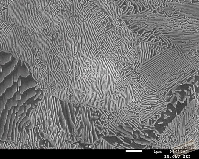

这是日本人拍的,直径1.3mm。
签到天数: 39 天
发表于 2014-1-15 15:12:06 | 显示全部楼层
看上去怎么像虫子 挺吓人的   索氏体是更细的片状珠光体吗

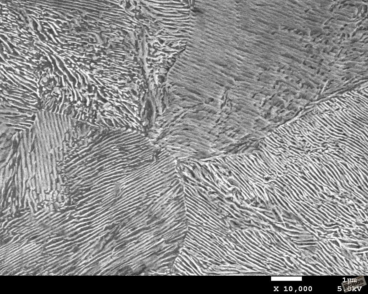

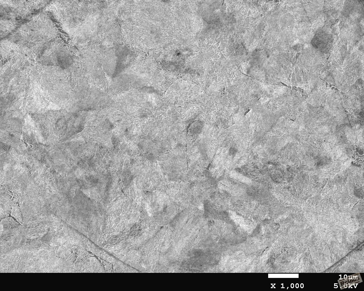

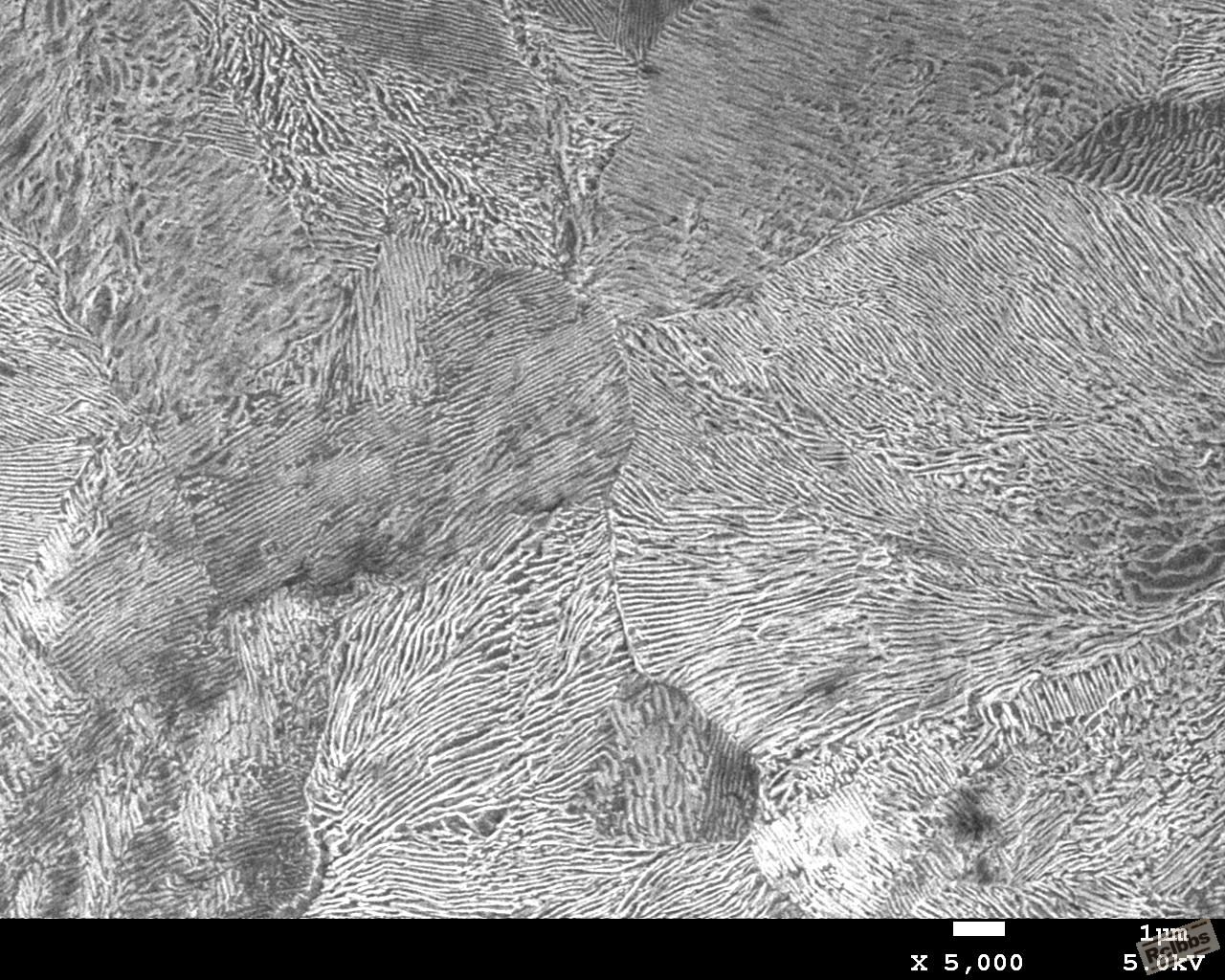

这是去年我们做的扫描电镜(1000X、5000X、10000X)

发表于 2014-1-15 22:13:55 | 显示全部楼层
wuqujia 发表于 2014-1-15 15:24
谢谢指导,复习了下伪共析,“在铁碳合金平衡图中,将共析成分(0.77% C)附近的亚共析钢或过共析钢以适当 ...
所谓“平衡”,通俗地说,指加热速度或冷却速度很缓慢。
索氏体化处理是快冷+等温。
曾在T9(含碳量0.9%)热轧线材的晶界上看到过铁素体,其产生机理较难解释。
扫描电镜一般都配有能谱仪,是铁素体还是渗碳体,打一下微区成分即可认定。
