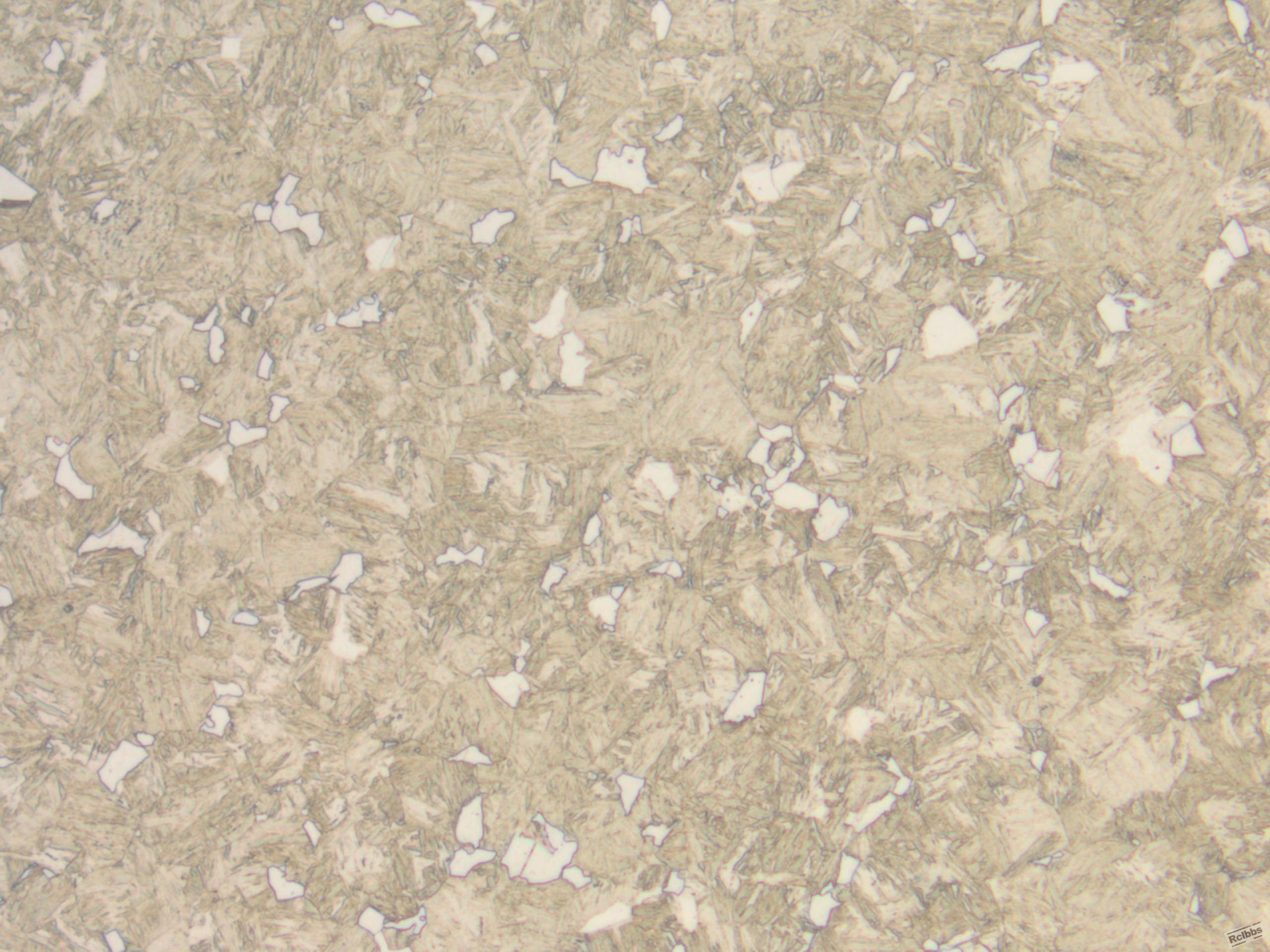

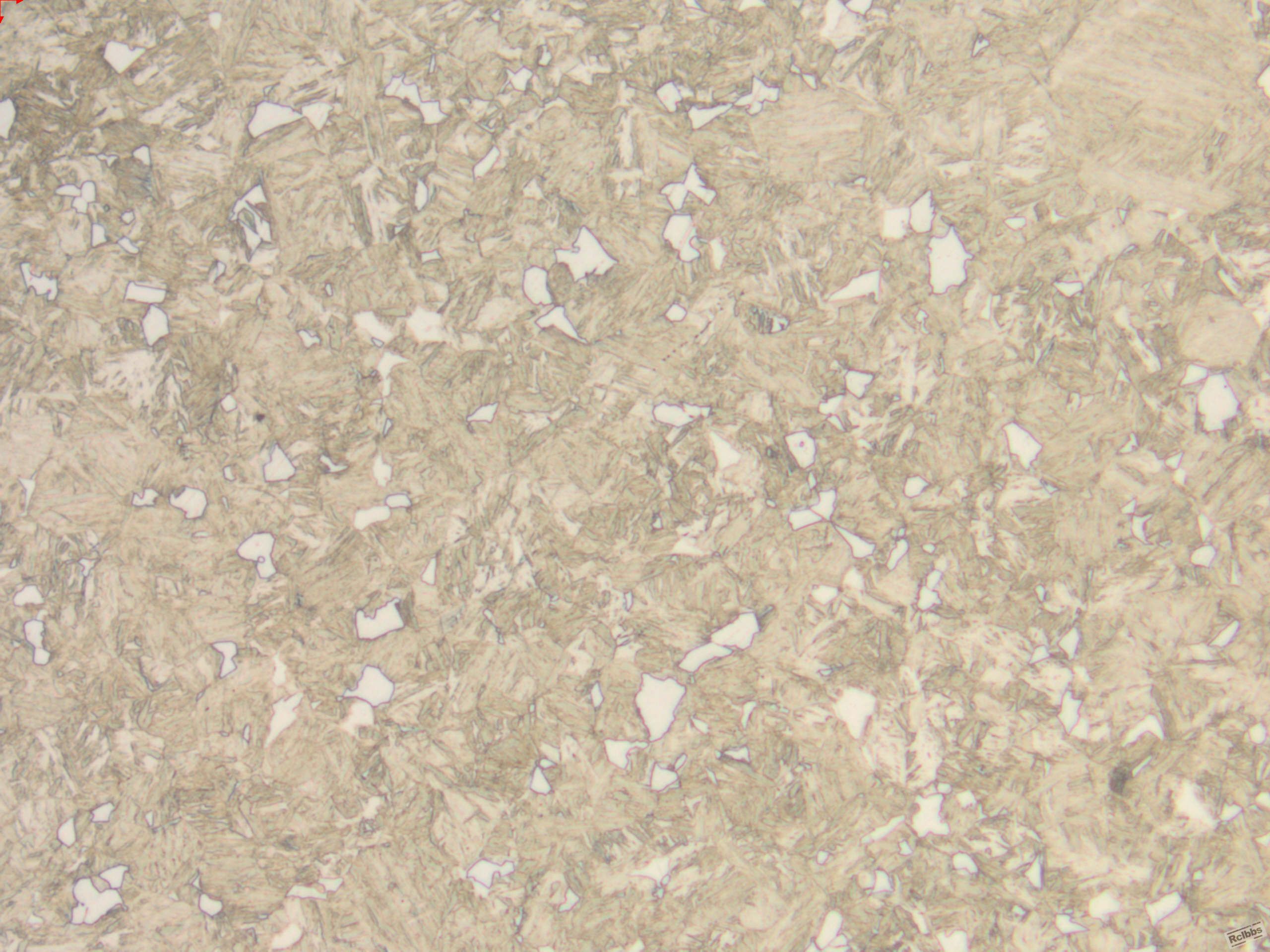

 楼主| 发表于 2014-1-16 10:39:20 | 显示全部楼层
不好意思,这两天比较忙,没上论坛
这两张金相照片应该比较明显。。。

 楼主| 发表于 2014-1-16 10:47:01 | 显示全部楼层
junjingli123 发表于 2014-1-15 12:13
你们抽检试样是随机的吗?应该不是每一炉都九点吧,3#位置可能以前也有问题,只是没有抽检到,看你提供的金 ...
这两天忙没上论坛,可以看看最新上传的芯部金相照片,可以明显看出是未溶还是析出F。

发表于 2014-1-16 11:03:44 | 显示全部楼层
Moonlight_WZL 发表于 2014-1-16 10:45
从后室转移到前室,然后下降到淬火油槽,30s我认为正常,炉子一直这样生产的,该产品之前和别的产品也没出 ...
转移时间30S很正常没有问题。

发表于 2014-1-16 11:25:53 | 显示全部楼层
Moonlight_WZL 发表于 2014-1-16 10:40
右上角呢,TUS满载、空炉该位置点都无问题。
这种问题我也遇到过,根据你我的工艺温度来看奥氏体化温度已经够了,所以应该是后期冷却慢析出的铁素体,我当时的解决办法是,在易析出位外侧加铁丝网来减缓该位置的温降。

发表于 2014-1-16 13:35:58 | 显示全部楼层
以前我做过铁素体网法做晶粒度,在空气中预冷结果生成的铁素体跟你现在的差不多,按照31楼做,绑铁丝网,入油时间缩短

发表于 2014-2-21 15:19:21 | 显示全部楼层
楼主好:由于这个金相组织确实是未溶铁素体,你的炉温、装料方式、转移速度、冷却介质等生产条件都没有变化。唯有这炉出现了这个现象。为了鉴别是不是材料问题,是不是可以做点试验,比如用1、本炉的零件按照生产工艺用试验炉在处理一遍;2、提高淬火温度处理一下看看。如果未溶铁素体有变化,就可进行进一步分析了

 楼主| 发表于 2014-2-21 16:27:16 | 显示全部楼层
bwg11 发表于 2014-1-16 11:25
这种问题我也遇到过,根据你我的工艺温度来看奥氏体化温度已经够了,所以应该是后期冷却慢析出的铁素体, ...
谢谢,一圈看下来,应该可能是工件薄,冷却快的原因,
加铁丝网的办法现在实施中。。。
