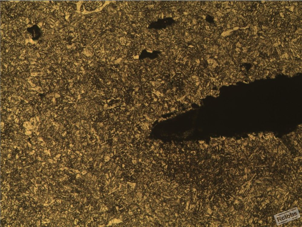

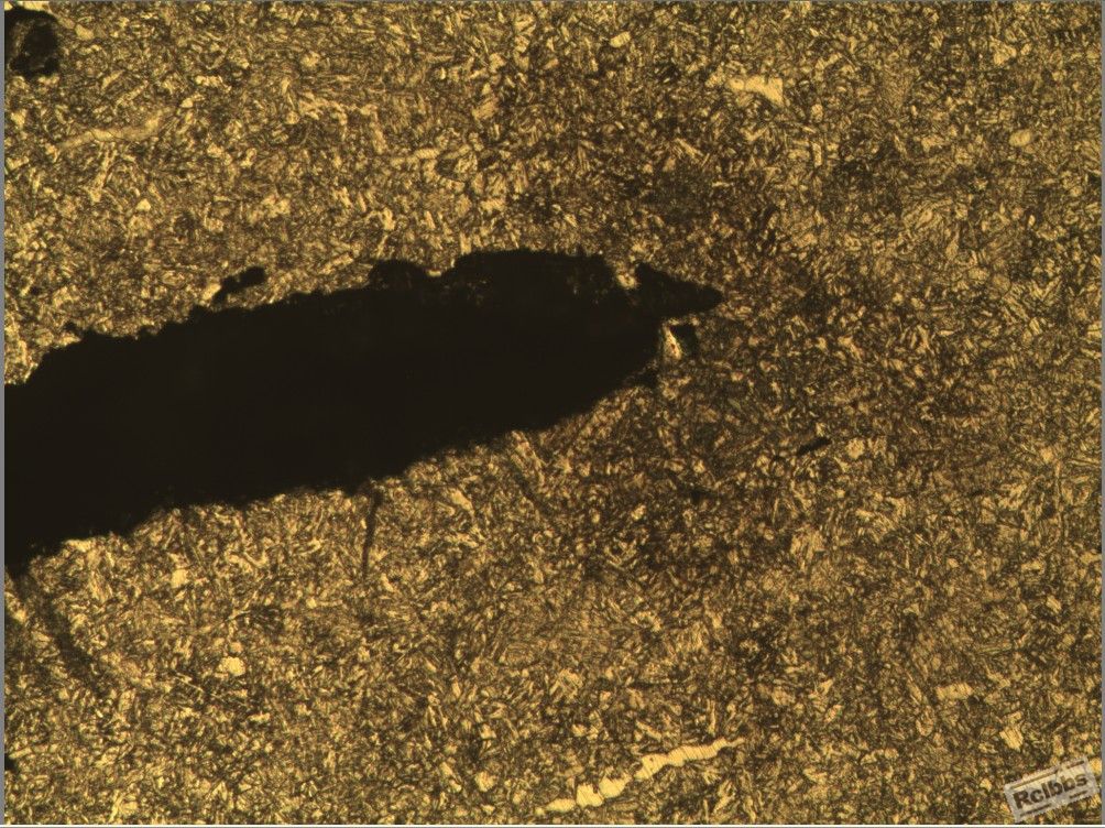

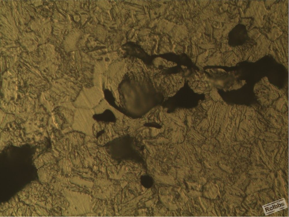

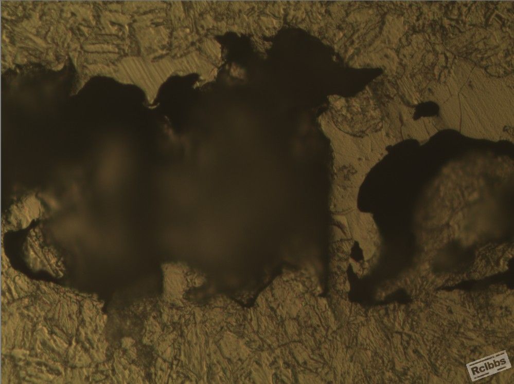

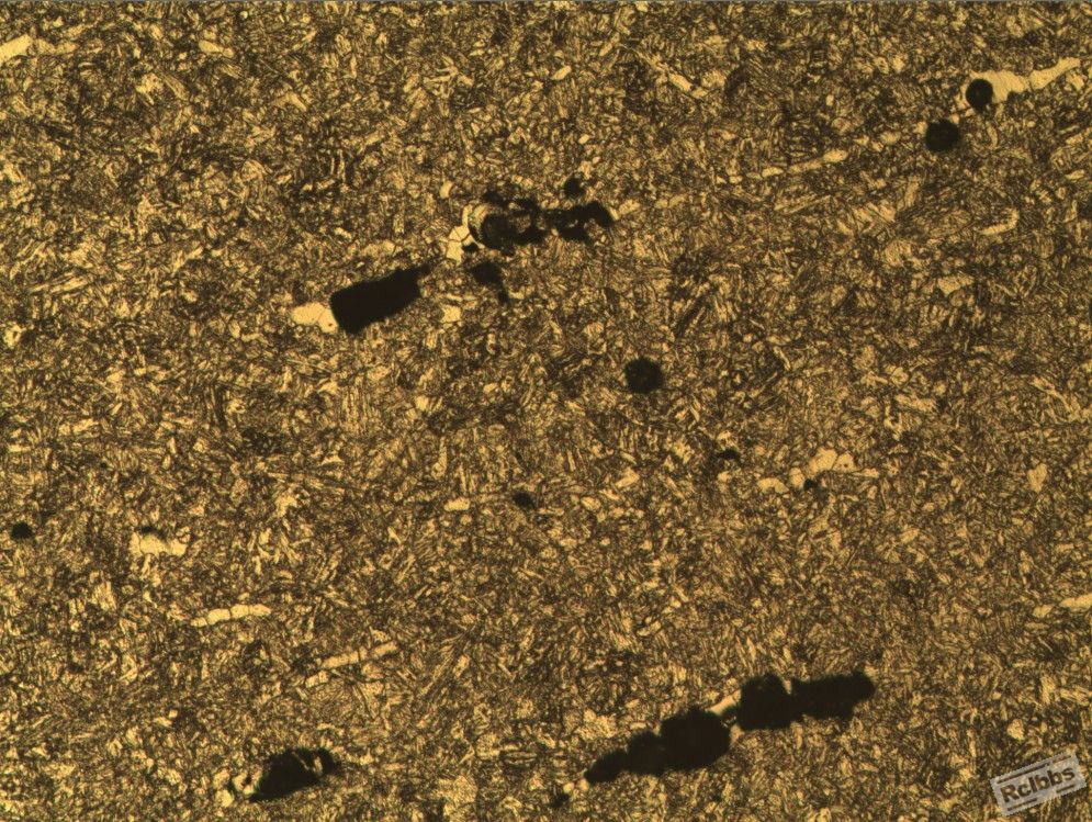

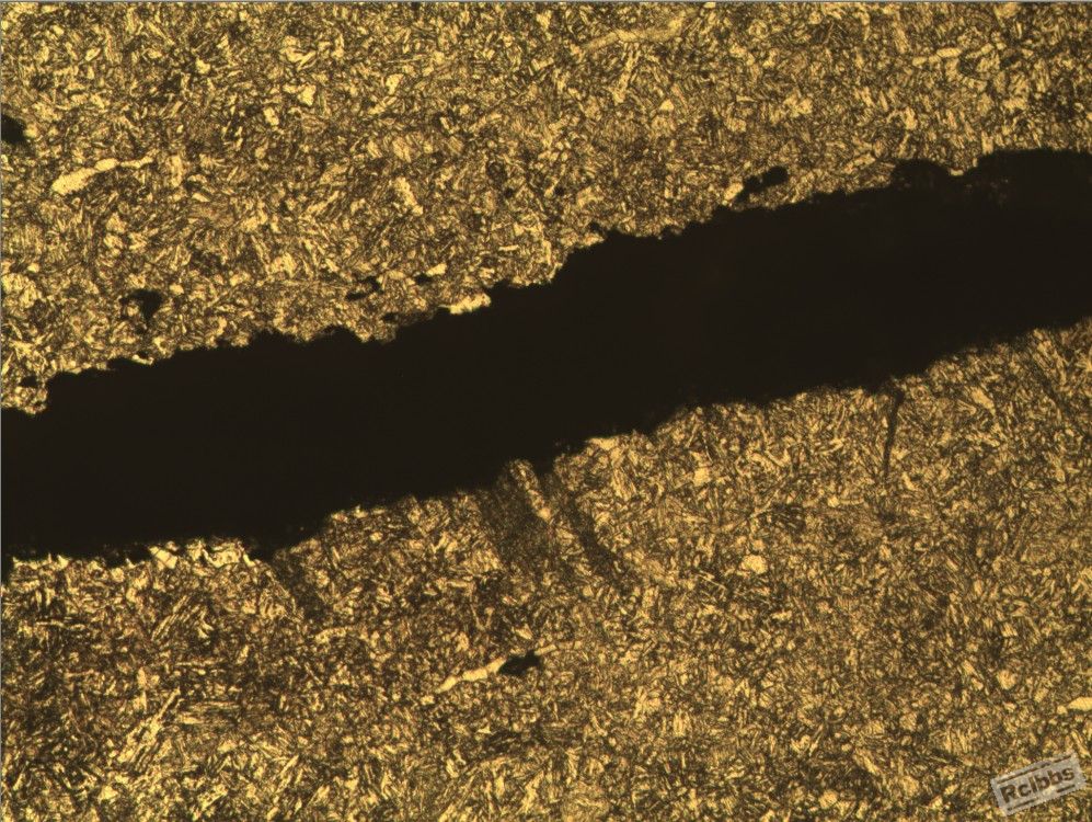

大家好:
研究已有新一步进展了,便于大家更有力分析,本人解剖第二个工件。第一个是钢锭,第二个是电渣锭,它们是来自不同厂家,是同批处理。第二个工件表面没有发现像第一个工件表面含有一条裂纹。经过超声波探伤发现第二个工件内部含有缺陷。因此进行解剖,取样位置分别是表面、1/2R处和中心。表面和1/2R处组织正常,没有缺陷,但是有很多条状铁素体。中心部位经过磨光发现有长度2mm的裂纹,经过抛光腐蚀后(苦味酸盐酸溶液),发现表面多了不少黑点,类似中心疏松。具体组织见附件
裂纹中心
裂纹中心
裂纹尾部
裂纹尾部
裂纹头部
裂纹头部
发表于 2014-2-15 08:43:42 | 显示全部楼层
yuanchengyi 发表于 2014-2-14 08:49
大家好:
研究已有新一步进展了,便于大家更有力分析,本人解剖第二个工件。第一个是钢锭,第二个是电渣锭 ...
你确定解剖的是电渣锭?强烈建议对原材料做检验,做低倍热腐蚀,心部做高倍,如果这两项都没问题的话那就是锻造出问题了,温度高,锻造频率太快!

 楼主| 发表于 2014-2-17 09:34:48 | 显示全部楼层
agen1986 发表于 2014-2-15 08:43
你确定解剖的是电渣锭?强烈建议对原材料做检验,做低倍热腐蚀,心部做高倍,如果这两项都没问题的话那就 ...
确定是电渣锭,这些图片是心部组织

发表于 2015-4-7 21:54:50 | 显示全部楼层
1Cr13的热加工塑性很好,如果是电渣锭是否是该料的头部或者尾部?因当时电渣时产生的疏松缺陷,在锻造中为有效焊合。
